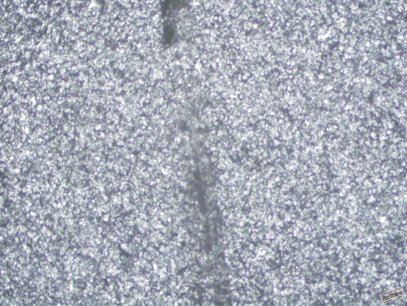

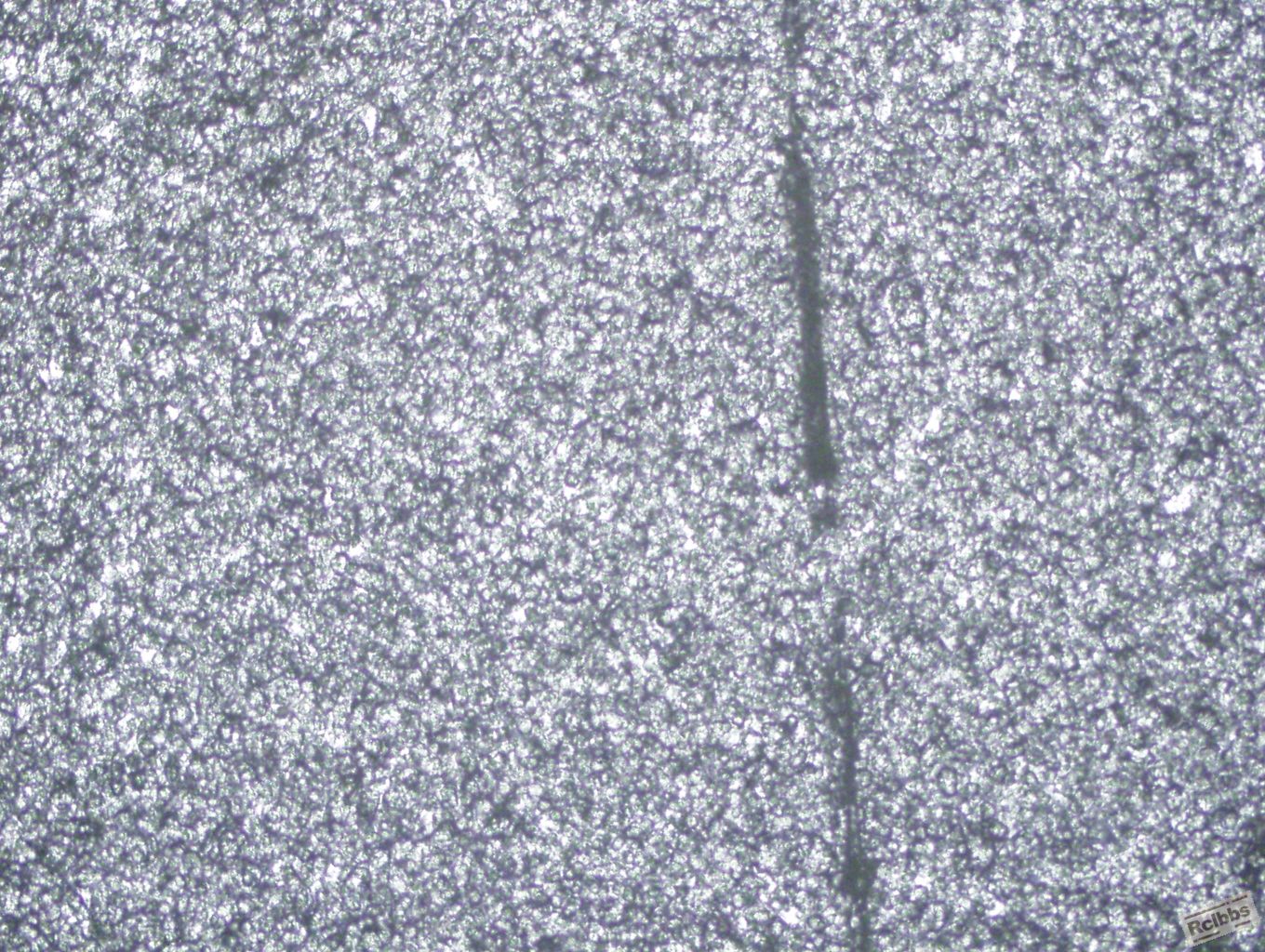

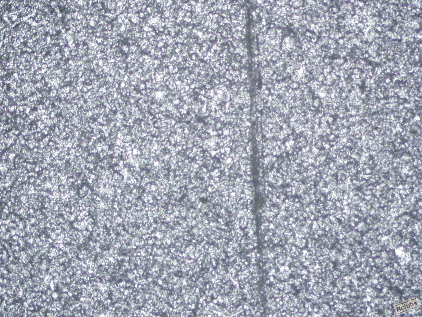

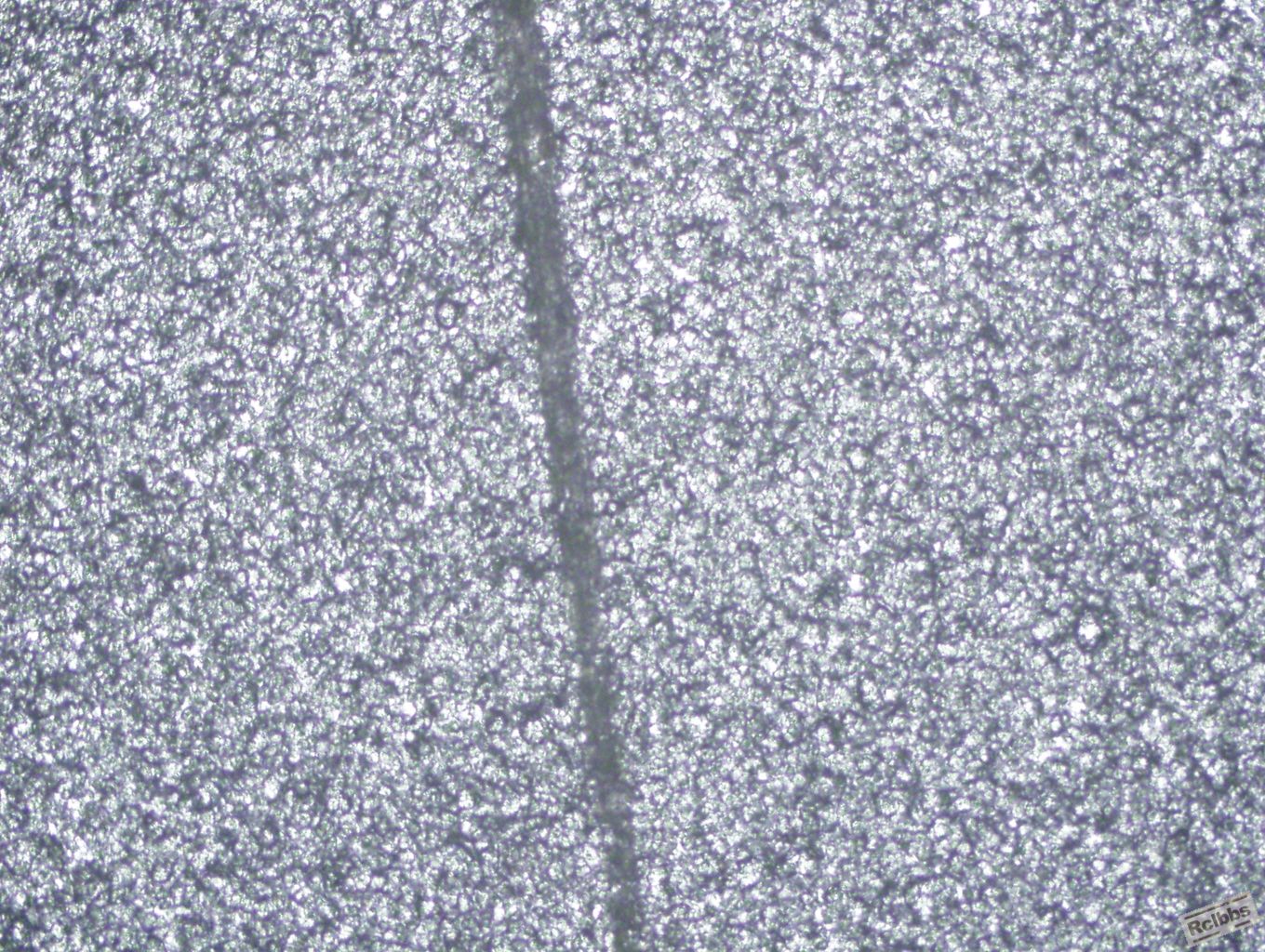

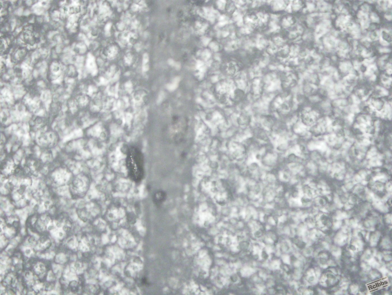

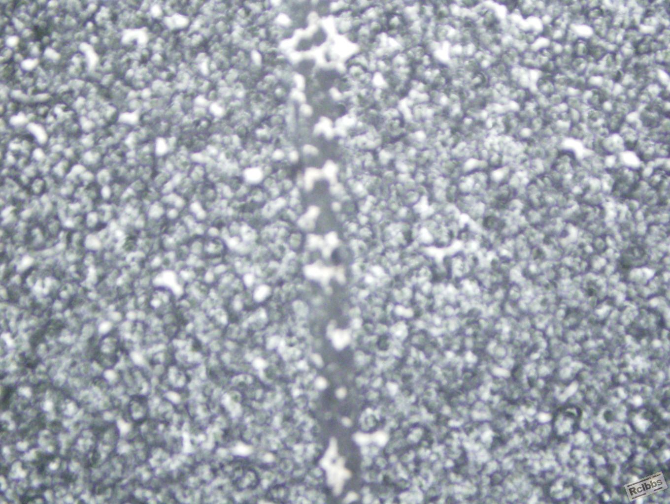

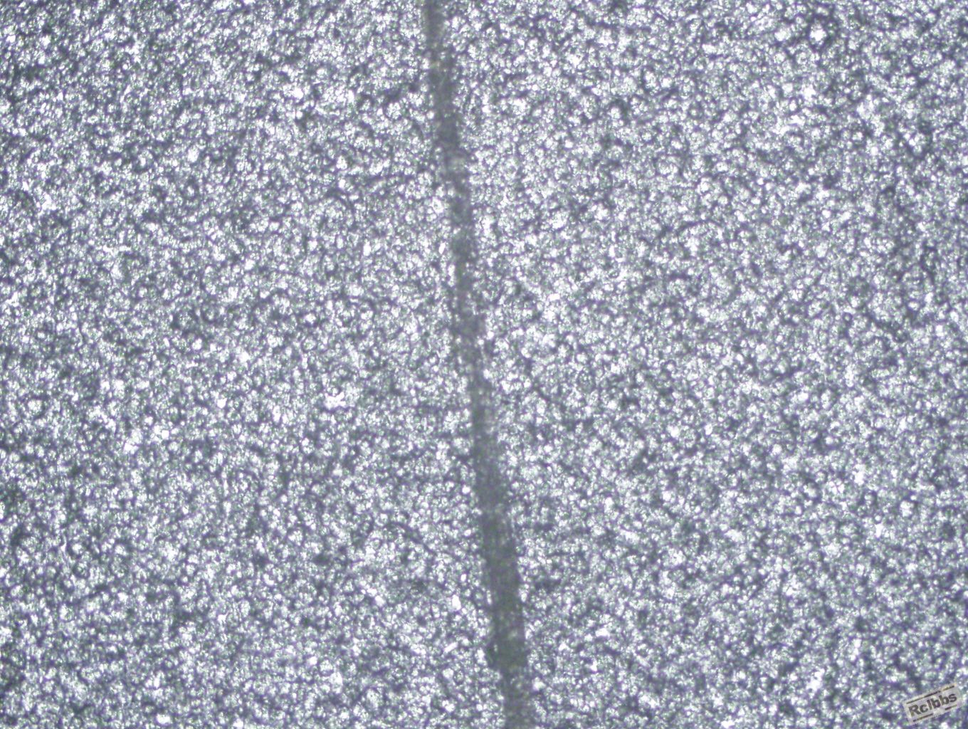

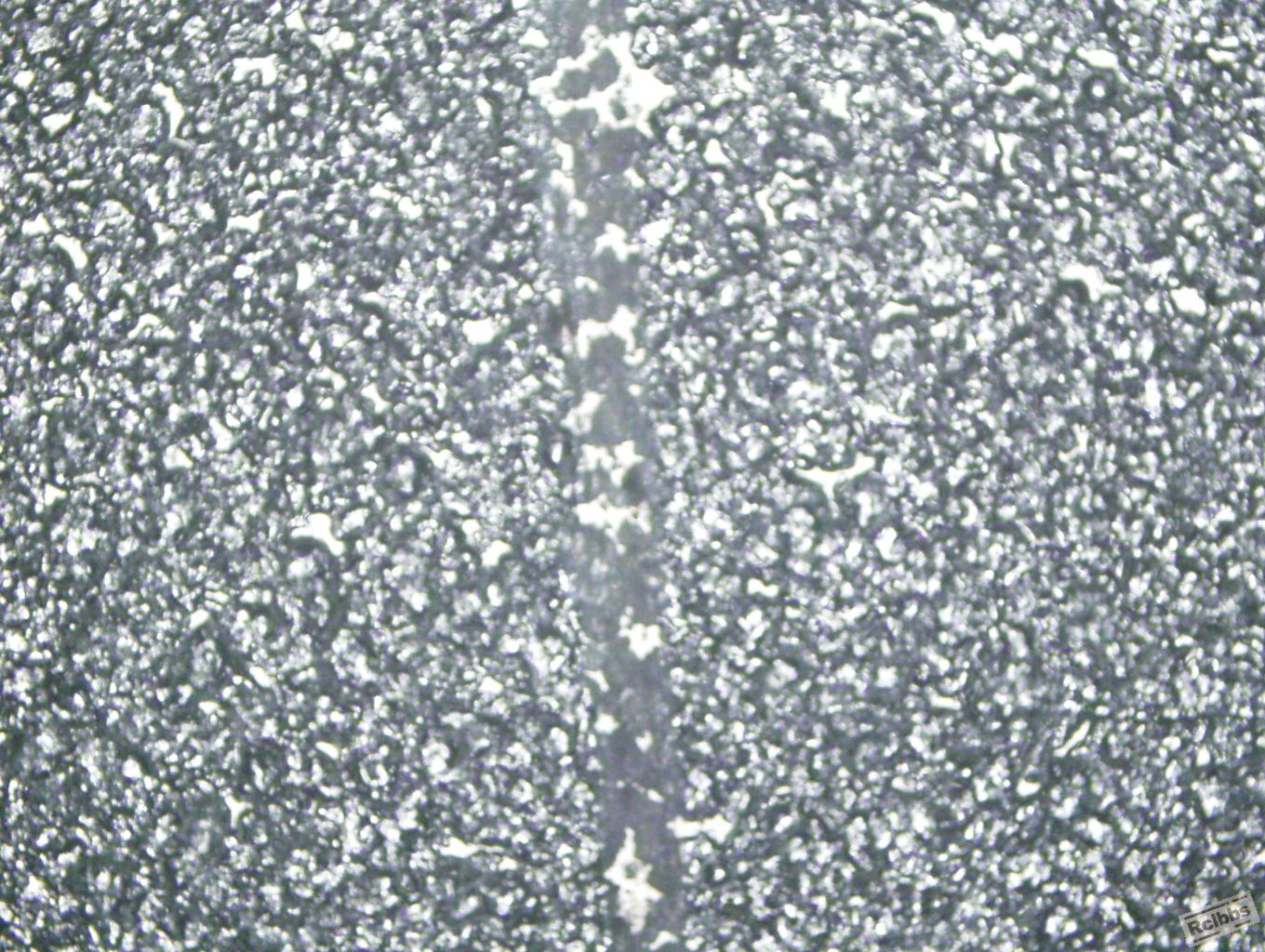

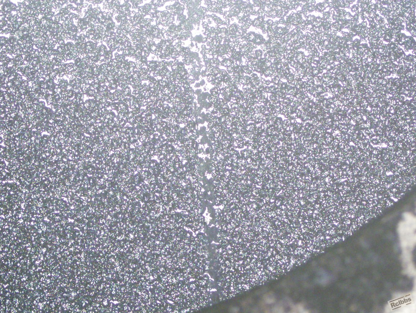

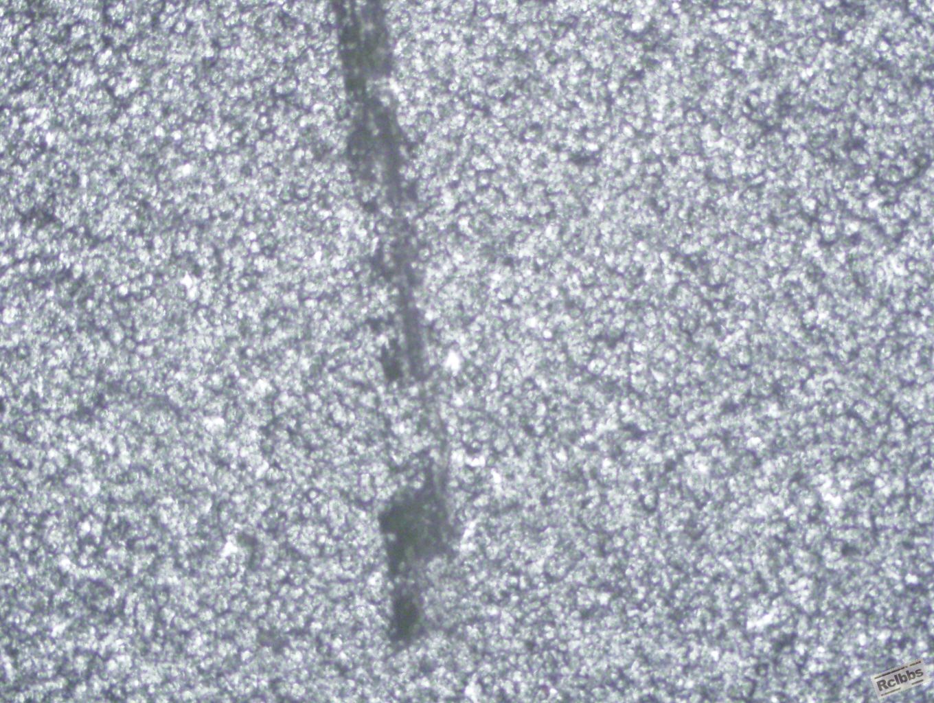

      本厂最近做铝排表面氧化之后发现有60%左右都存在如图片所示黑线。经除膜处理之后,原黑线处在基体上有白线
经过抛光后,能证实线条十分浅,大概不到10um,
     氧化前铝排表面有被铣掉0.8mm,再经过抛光处理。请各位高手指点迷津!(注:已排除淬火裂纹、夹渣的影响
     图片如下:
发表于 2011-8-12 09:47:00 | 显示全部楼层
黑线是什么东西?氧化铝吗?最好看看线的成分,会不会是机械损伤啊?
 楼主| 发表于 2011-8-14 21:13:08 | 显示全部楼层
有做过能谱,表面有氧化铝,发现C的量很高,有30%多。
