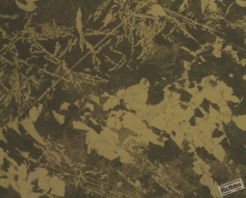

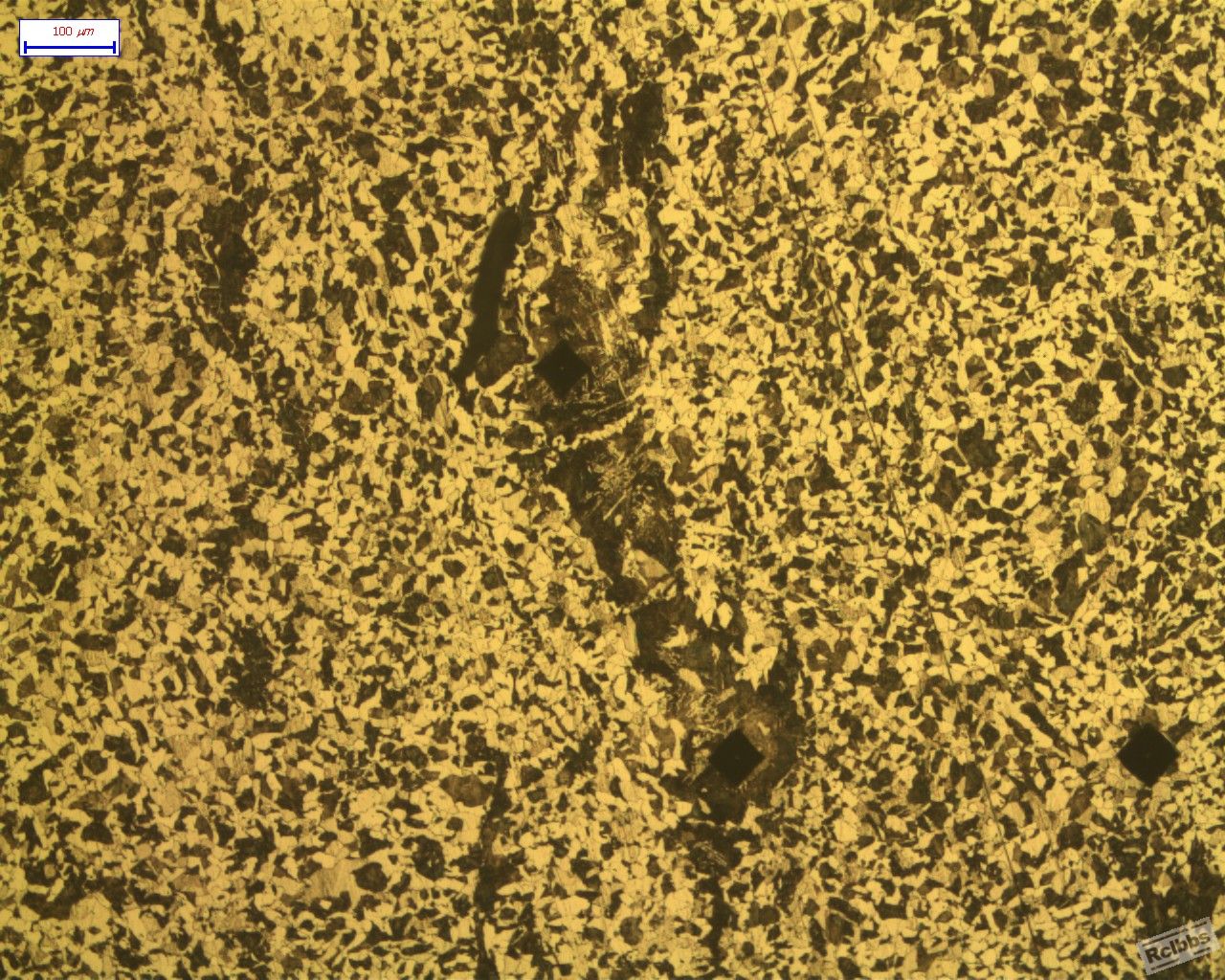

图片的材料是SCR420HB
热处理工艺是锻造正火
大家看看高倍的图片里面白色的像霜花的组织是什么?

应该是粒状贝氏体,你打的硬度是多少???

基体硬度呢?如果比基体硬度高的话,那就应该是粒贝。
