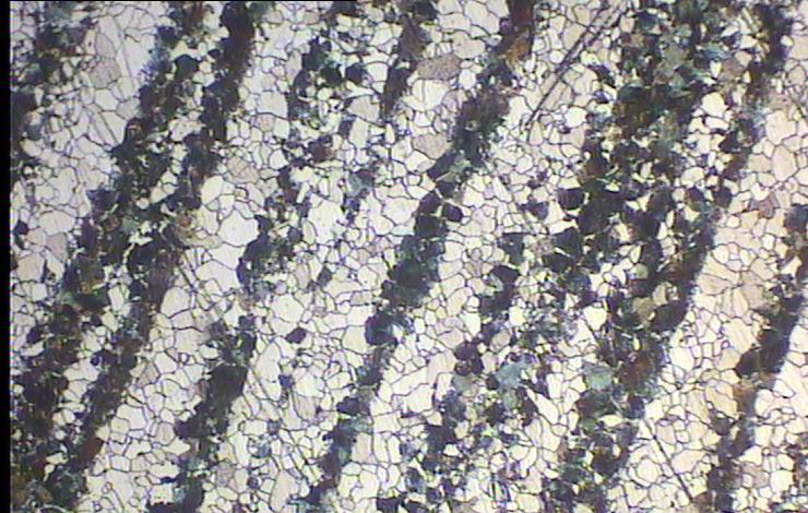

大家看看这张图片吧,SAE4320H材料,等温退火,我们评的是带状3级,不合格,大家来讨论讨论吧。

制样还需多下点工夫,出现这么多粗的划痕实在不应该。
顺便问一下,你的4320在哪个厂家买的?是什么状态供货?你们的检测时试样是什么状态的?
我接触这么久这种材料,很难找到带状组织这么和标准图片接近的组织,有接近的时候都是4级以上的不合格材料了,还希望楼主能提供一些相关资料

请问带状组织合格等级是有相关标准规定还是甲乙方协商确定?谢谢
发表于 2007-9-29 16:28:20 | 显示全部楼层
有国家规定的,≤2级
发表于 2007-9-29 16:59:37 | 显示全部楼层
GB/T13299没有规定合格级别,但有的行业标准有规定。

根据YB4100-1998对这个材料,(国内叫20CRNI2MO)要求小于等于三级
发表于 2007-9-29 22:50:30 | 显示全部楼层
应该是C3级没错,
少量划痕我觉得不影响观察,应该是砂轮片磨粒粗细不均所致.
如果全部抛钓要花大量时间,我觉得不值得.

你的退火工艺是怎么做的
发表于 2007-10-6 20:17:00 | 显示全部楼层
不同的退火工艺做出来的带状很不一样的吧
这个东西一直是很难鉴定的
