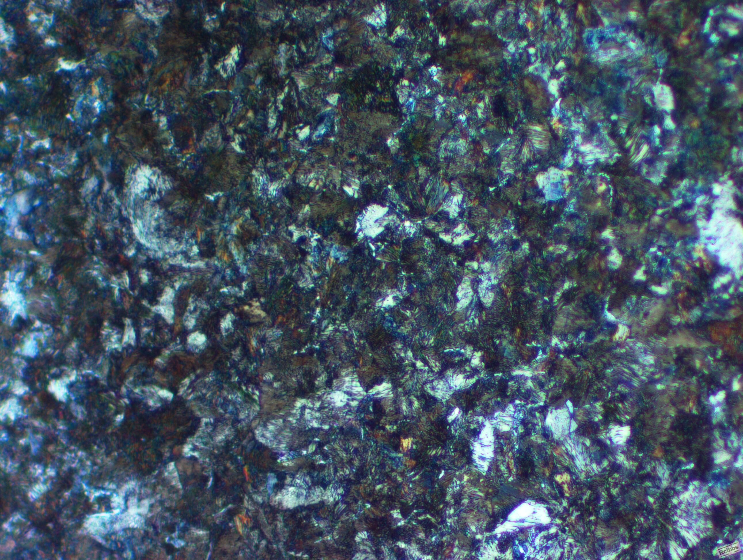

这是我们单位72盘条拉拔,铅淬火后的组织,能判断是什么组织吗?还有通过这张金相照片能评定出晶粒度吗? 颜色显得有点绿。。。
500X

索氏体+珠光体+少量铁素体

调整显微镜上的滤色片

显微镜是彩色的吗?楼主可以根据3楼的意见调整滤色片试试,图片组织初步评论是索氏体+部分片状珠光体+少量块状铁素体

   实图 组织;S+P+少量F ( 72盘条淬火后非正常组织 )     晶粒度 按100倍标准 该8.5-9.0级   调整显镜上的滤色片

5楼,楼主的图片里连晶界都看不清,你是怎么做到评级的?
是不是有什么方法不显示这个珠光体组织的,只看晶界就好了。

   例如  500倍晶粒3级    250倍就是6级  变数推理  仅供参考

请教,您的对关于盘条晶粒度的判定的方法是什么?有相关的标准吗?

    对照100倍标准评级后   用数学方法推算仅供参考.(历史上与外国人打官司  因倍数不同 我们没有外国的倍数物镜 就这样做 现在先进了 有了).

可是根据楼主提供的照片,能看清晶界吗?如果看不出来怎么判断?

珠光体有点多,72盘条这样的不太理想,应该还可以,不至于拉拔断丝,但润滑要好。

盘条不做晶粒度吧  另外组织是S+P+F,P稍微多了点,貌似有M不过从图上看不是很清楚
