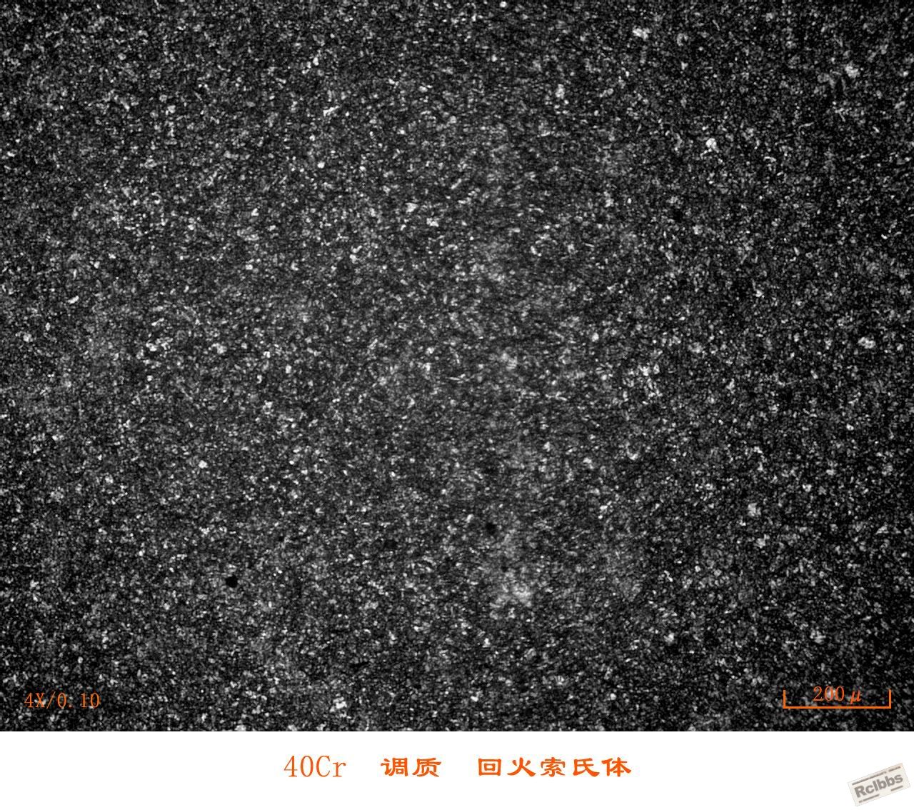

发表于 2011-8-23 07:08:15 | 显示全部楼层
40Cr 调质 回火索氏体.jpg 啥也不说上图,为了更好理解索氏体。
