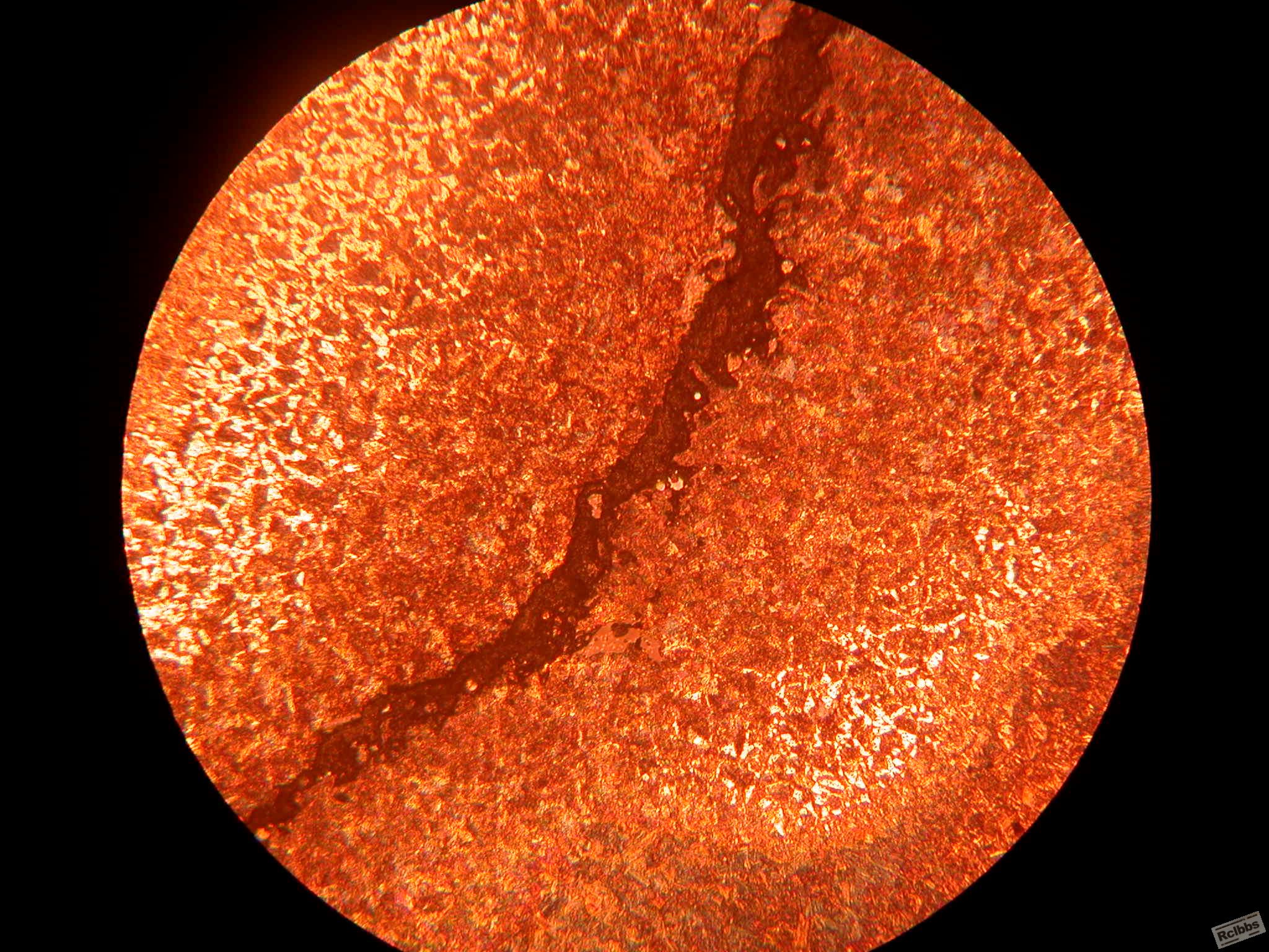

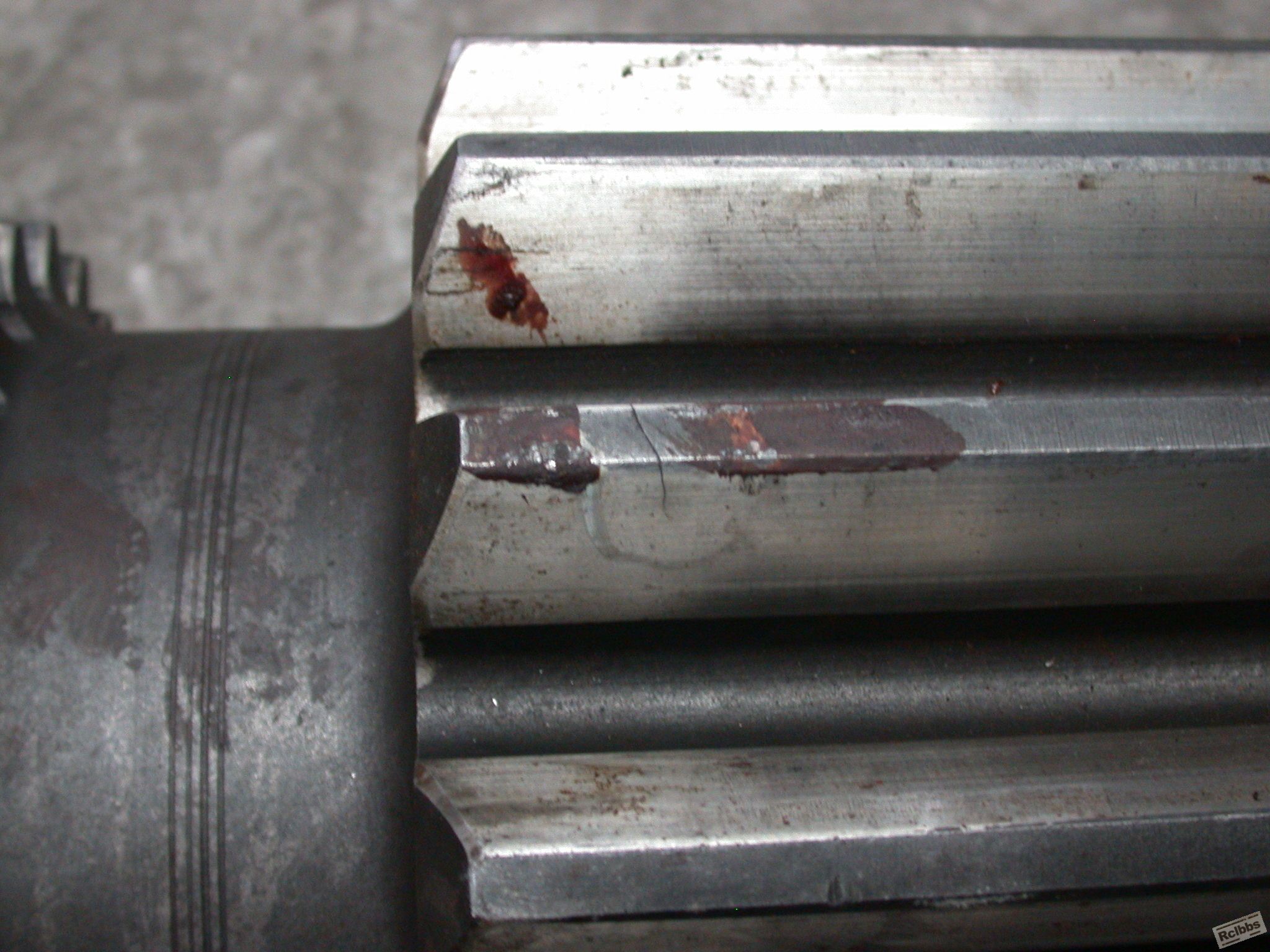

DSCN6454.JPG     DSCN6428.JPG 太阳轮裂纹贯穿齿顶,工件渗碳淬火,裂纹附近组织见图,请大侠们分析分析原因,裂纹什么时候产生的,不是脱碳吧?

提供裂纹边缘的图片(表层),观测裂纹两侧是否存在碳势增高现象,如果碳势增高,说明该裂纹在渗碳前已经存在,如果碳势正常,说明淬火裂纹的可能性比较大。

发表于 2011-8-15 10:55:24 | 显示全部楼层
我认为渗碳淬火以前就已存在裂纹,并伴随有脱碳现象,经过渗碳淬火后,裂纹周围脱碳层又进行了补碳。

发表于 2011-8-15 11:23:01 | 显示全部楼层
1、对残奥及碳化物级别评级;2、用线切割切开裂纹,观察断口;

发表于 2011-8-16 09:13:57 | 显示全部楼层
没有裂纹处的组织怎么样,该件是脱碳,还是带状严重,楼主没有介绍。

发表于 2011-8-17 16:02:12 | 显示全部楼层
可以肯定的,不是脱碳裂纹,脱碳裂纹一般较浅,小于1.5。
 楼主| 发表于 2011-8-17 19:46:46 | 显示全部楼层
工件表面残奥2级,马氏体2级,碳化物2级,组织正常。裂纹两侧是碳化物,但有的地方怎么没有
发表于 2011-8-18 16:30:57 | 显示全部楼层
这么大的裂纹,应该属于应力的裂纹吧
发表于 2011-8-18 20:04:40 | 显示全部楼层
渗碳前就存在裂纹了
