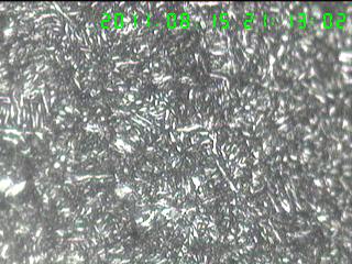

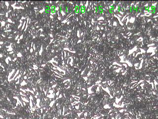

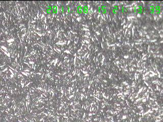

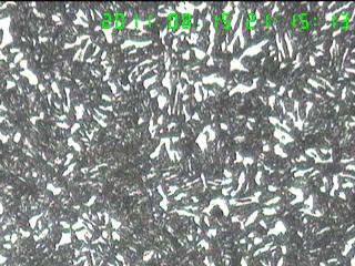

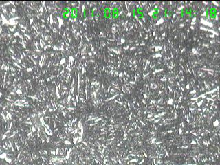

现有此材质调质处理,附金相400X
815c.jpg 图一
815b.jpg 图二
815a.jpg 图三
815f.jpg 图四
815e.jpg 图五
815d.jpg 图六
图一至图三为一产品直径为10CM,厚3CM的圆铁饼;
图四至图六为别一产品直径为2CM,高5CM的圆柱。请各位高工分析各自组织及成因,两种产品为同一工艺生产。

这就奇了怪了,你这厚的保温到位了,薄的怎么没热透,还有这么多未溶铁素体。能把具体工艺过程写出来吗?
发表于 2011-8-16 09:56:20 | 显示全部楼层
尺寸参数写对了没有?怎么直径小得反而还有未溶铁素体的存在,加热保温不足

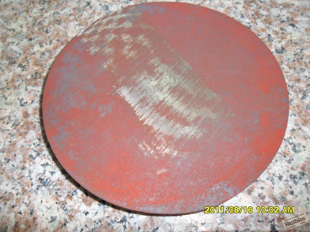

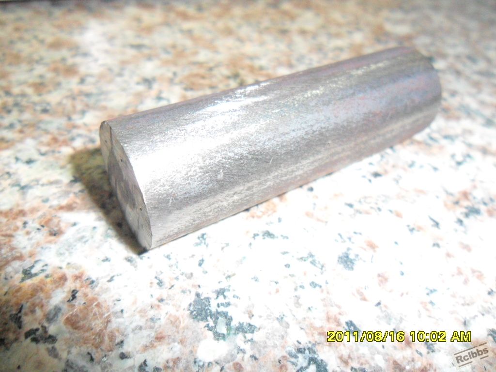

l附实物图,请大家继续分析,图4~图6为圆柱的金相,图1~3为圆饼的金相,圆柱金相为端面,圆饼金相为切开芯部
发表于 2011-8-16 10:47:20 | 显示全部楼层
图四至图六为别一产品直径为2CM,高5CM的圆柱金相是加热温度不足引起的过多的未溶铁素体存在,
圆饼心部组织还是合理的

圆柱的金相是有加热不足的情形,但为什么同种材质,会出现这么大的差异,淬火温度均为860。
签到天数: 34 天
发表于 2011-8-16 10:59:55 | 显示全部楼层
你具体工艺是什么,保温多长时间?

我不是高工,只是一只小菜,你用什么炉子加热的,炉温均匀性怎么样,常规来说你这时间肯定没问题了。可以考察一下是否同一批次,查一下当时的工艺记录看看有没有什么异状,当时的实际保温温度是多少,实际温度是关键。我这里前两天也出现了金相有问题的状况,正好被检测到了,一查监控记录,卡在炉门口了,但是工人不给你讲。
发表于 2011-8-16 14:11:05 | 显示全部楼层
实图一索氏体+铁素体+少量贝氏体(非正常调质组织)

38CrMoAl用这个淬火温度对吗?反正我做齿轮坯是940度淬火,690度回火,240-280HB,信不信由你?

如果你是同一温度下做的,请化验你材料的成分,材料成分对钢的奥式体区大小有很大影响,38CRMOAL的AC3在940左右,你选860℃相当于亚温淬火,铁素体含量,一样材料看温度,一样温度看材料,化验一下吧!

因没做过这种材质,所以当时温度用低了(呵呵,让专家见笑了),但应是柱体的金相才正常,为何会出现较正常的图一至图三呢,说不定材质真的有问题。

发表于 2011-8-18 09:12:19 | 显示全部楼层
组织奥氏体转变的两个要素:温度和保温时间,虽然是同种工艺,但圆饼加热到温所需时间短得多,保温时间就较长,所奥氏体转变的数量多,调质后未溶铁素体量就少。
发表于 2011-8-18 09:17:48 | 显示全部楼层
看看实际炉量和摆放情况吧。860是不高,某些时候时间长些可以代替温度的作用,但不该很明显
发表于 2011-8-18 16:26:05 | 显示全部楼层
要么提高温度,要么增加保温时间,选其一嘛

发表于 2011-8-20 14:12:30 | 显示全部楼层
图三中个人感觉有上贝,老师们看下是不是?

1、淬火温度不对,淬火温度在930-940之间
2、同为860度淬火,出现淬火后组织不同,估计不在保温时间上有问题,问题出现在淬火时工件转移在空气中停留的时间及散热速度,饼状工件散热较慢。
