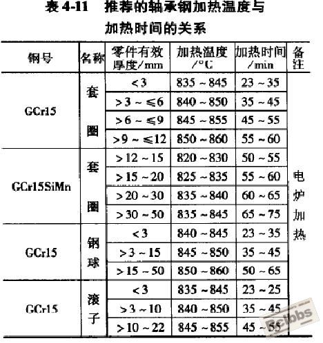

QQ截图未命名.JPG 冷却介质可能普通淬火油,直径10mm以下表面硬度可达64HRC以上。谨供参考。

加热温度可适当提高一些,保温时间如果不足的话可加长.
发表于 2011-8-17 14:17:16 | 显示全部楼层
个人认为楼主的加热温度还可以提高10度,适当延长保温时间,另外还要确认金相是否是冷却的原因产生屈氏体导致硬度不够高!
