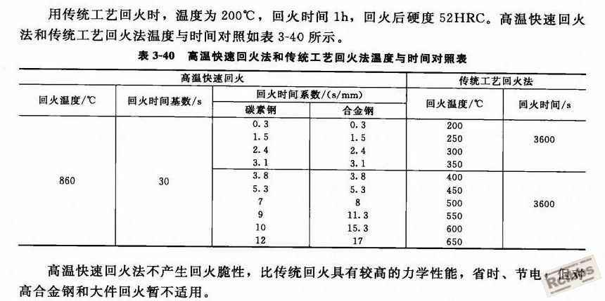

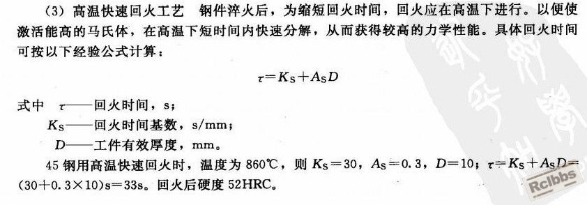

在《现代热处理手册》一书中看到关于高温快速回火工艺
有人做过这方面的尝试吗??
认为可行性行不??
真的比传统回火具有更高的力学性能吗??
