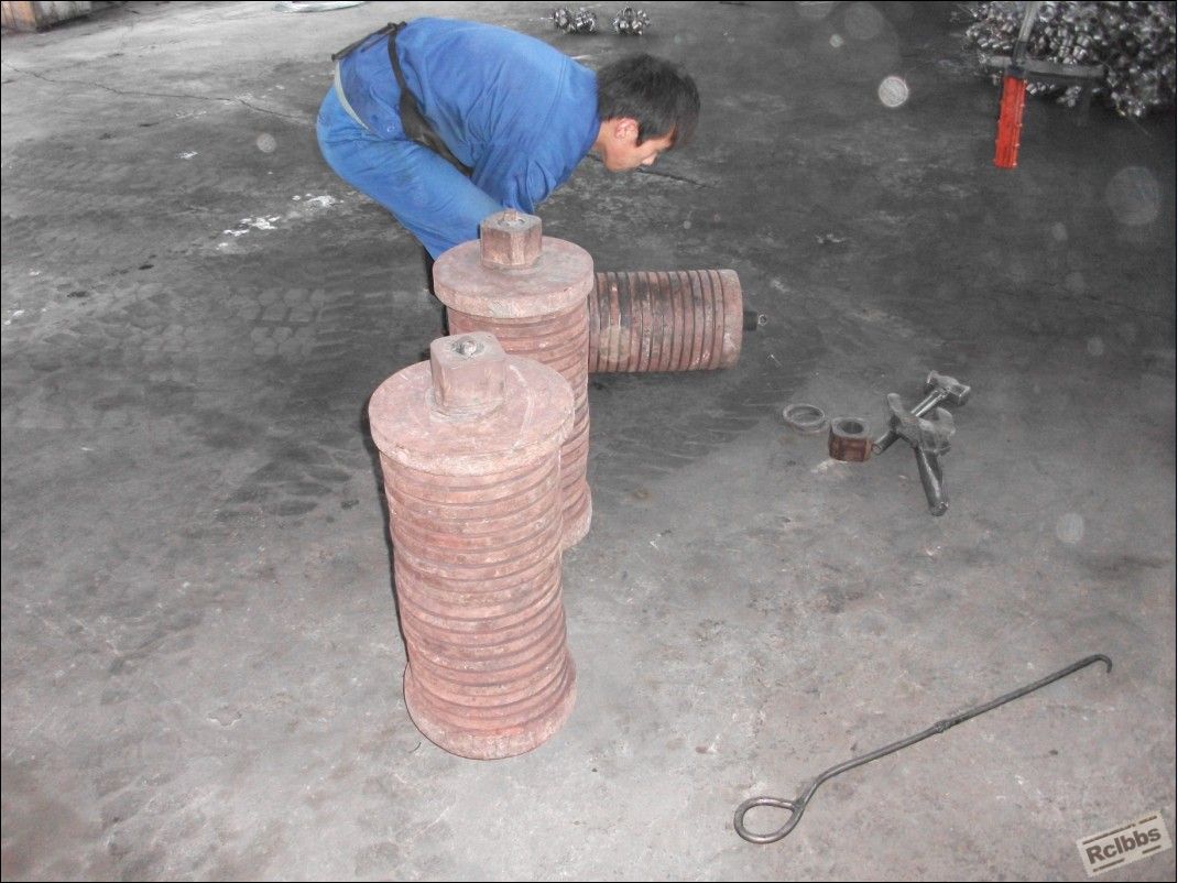

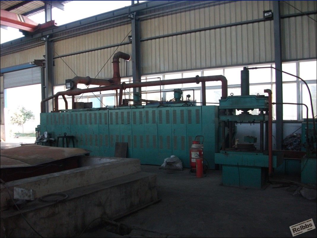

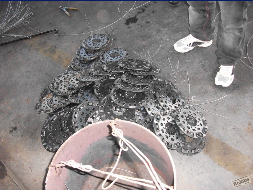

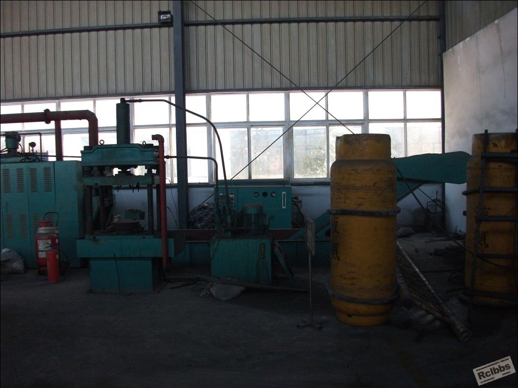

上次去参观拍的照片,你可以参考下.
批量小时用井式炉渗碳后,用工装压着回火;
批量大时用辊棒炉渗碳后,压床淬火.
