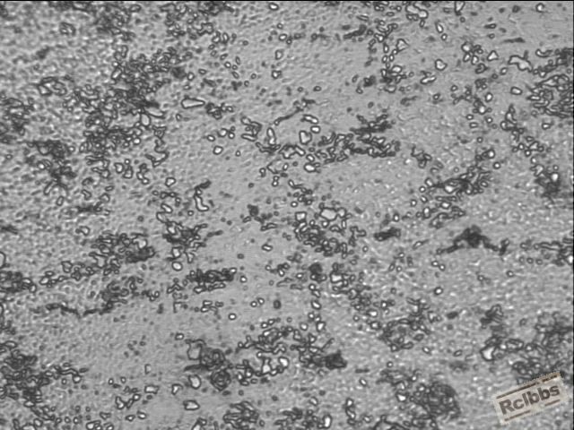

如图所示,这是经过球化退火的原材料,因为下一步工艺要冷镦,所以球化组织的好坏非常重要,由于试样没有抛光好,所以有的地方看起来模糊,但存在白色块状的东西是比较明显的,请问这是铁素体吗,黑色球状渗碳体很少。 3.jpg

试样没有做好重新做看
发表于 2011-8-18 08:46:05 | 显示全部楼层
不像是   你最好是从新做样
发表于 2011-8-18 11:09:16 | 显示全部楼层
一是式样再重做一次
二是 个人觉得退火球化碳化物不是完全,部分碳化物有点聚集,退火工艺不够理想,可以适当的调整
三是楼主把材料工艺和图片倍数说明一下

材料工艺不清楚,这是外购材料,又重新做了一次试样,还是有白色块状的东西,有的呈球形。补充图像为400X。

链式的未完全球化组织,应该是温度没有掌握好的原因

既然是你们单位外购产品,那么你们公司可以根据做出的金相报告结论,与外购单位沟通一下,注意材料的退火工艺,同时可以了解对方的工艺是怎样的,是否在合理范围

经过多次检测原材料,组织中都存在白色块状,白色条状的组织,这到底是什么组织啊,是珠光体吗

可以在白色的区域打下能谱分析下。
