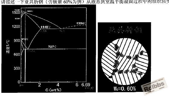

这是相关的图
这是相关的图
求助含碳量0.6%的亚共析钢从液态开始到最后的相变流程

液相L→液相L+奥氏体→完全奥氏体→奥氏体+铁素体→铁素体+渗碳体,这是含碳量0.6%的亚共析钢的平衡转变时的组织转变。非平衡态的转变就比较复杂了,楼主可以参照CT图和IT图。

最后也可以认为是铁素体和珠光体
中间可以加入共析铁素体 在形成奥氏体之前 要先包晶 再形成奥氏体吧

哦,应该包括这一部分,我只考虑了简略的那个铁碳相图。
