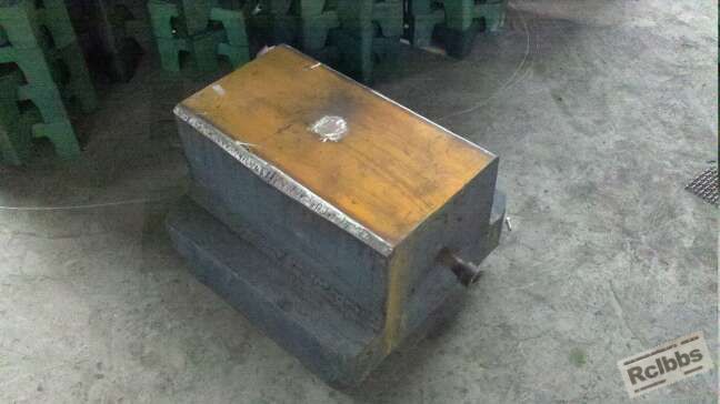

大型锤砧,5CrNiMo,尺寸大约600*570*390,重约700公斤,淬火要求46-52HRC,多用炉淬火,我们第一次做这么大的工件,担心淬裂,请各位专家给出一个合理的工艺,包括淬火温度,保温时间,油冷时间,我们的多用炉是一吨的,有分级油和快速油两种,谢谢大家。

 楼主| 发表于 2011-8-19 08:26:43 | 显示全部楼层
锤枕图片
锤枕图片
锤枕图片

本人准备以下面工艺操作,请专家指正。多用炉淬火:300度预热2小时,650度保温2小时,840度保温7小时,快速淬火油冷却,低速搅拌,油温设定70度,油冷1小时。回火:250度预热3小时,480度7小时,两次。谢谢大家。

锤砧淬火硬度不好检测,因淬火后温度在200℃无法检测其硬度值,一般回火硬度在HRC40-44比较适用于生产。我们生产模具比这还大,具体工艺为:加热到650°预热保温4h,再升温至900°保温8h,出炉预冷目测到780°(约5-8分钟)入油淬火,到锤砧冒烟不着火时(约200°)出油,在两小时内装回火炉回火(放置不及时回火造成开裂)。回火在300°余热2h,再加热到480°保温10h出炉空冷。注意加热速度控制在70-90℃/h。你用这个工艺试试看,应该没问题,这是我们的成熟工艺。

模具已做完,正常,谢谢楼上所有专家。

我刚做了一个大小跟你差不多的砧子,2T锻造机上用。 我的工艺是:坑试炉淬火:300度预热2小时,650度保温2.5小时,860度保温9小时,机油冷却,低速搅拌,油温设定40度,淬好又问60左右,油冷50分,拿出不着火。回火:300度预热3小时,500度18小时油冷。再250度7小时。这个东西应该强度要求不一样的, 铁锤部要硬,上面燕尾处要软,要控制好油冷时间,我们是间断性部分拿出、淬火,使得上面软下面硬。也防止燕尾处开裂,还要注意旁边两孔要用石棉堵住,防止开裂。
发表于 2011-9-16 09:55:28 | 显示全部楼层
此操作关键是在淬火,淬火比较复杂,其中的操作要亲自去指挥操作人员操作的。不能直接整体淬火。防止开裂。
