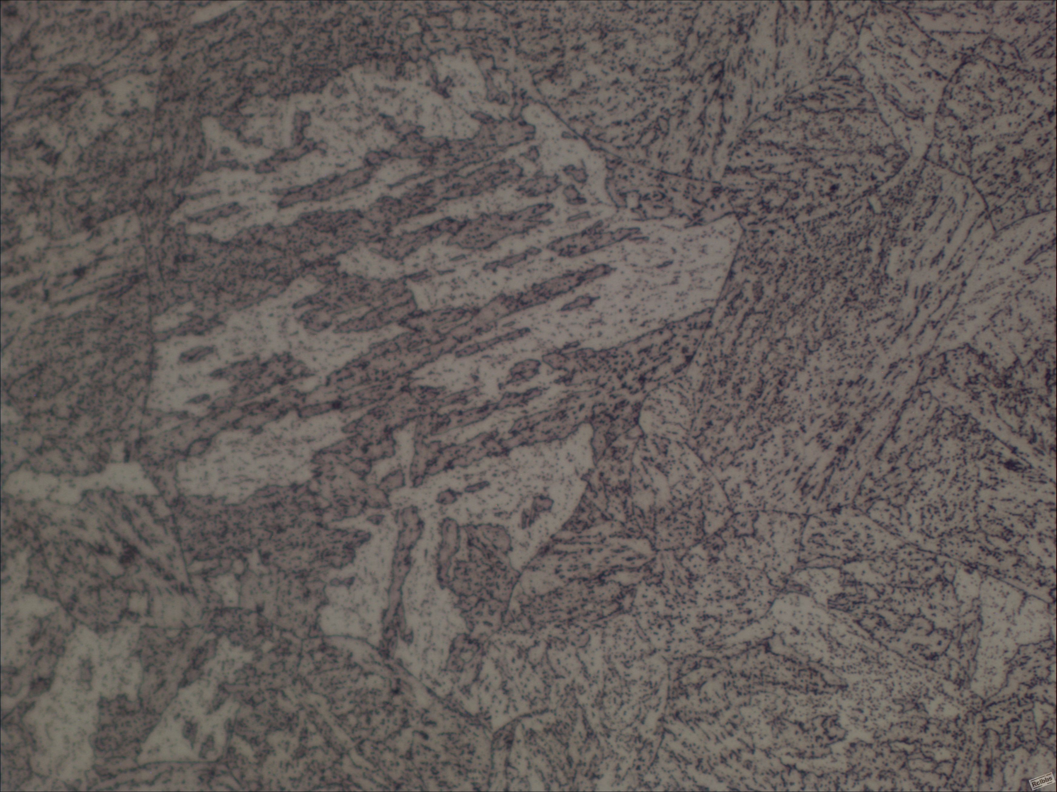

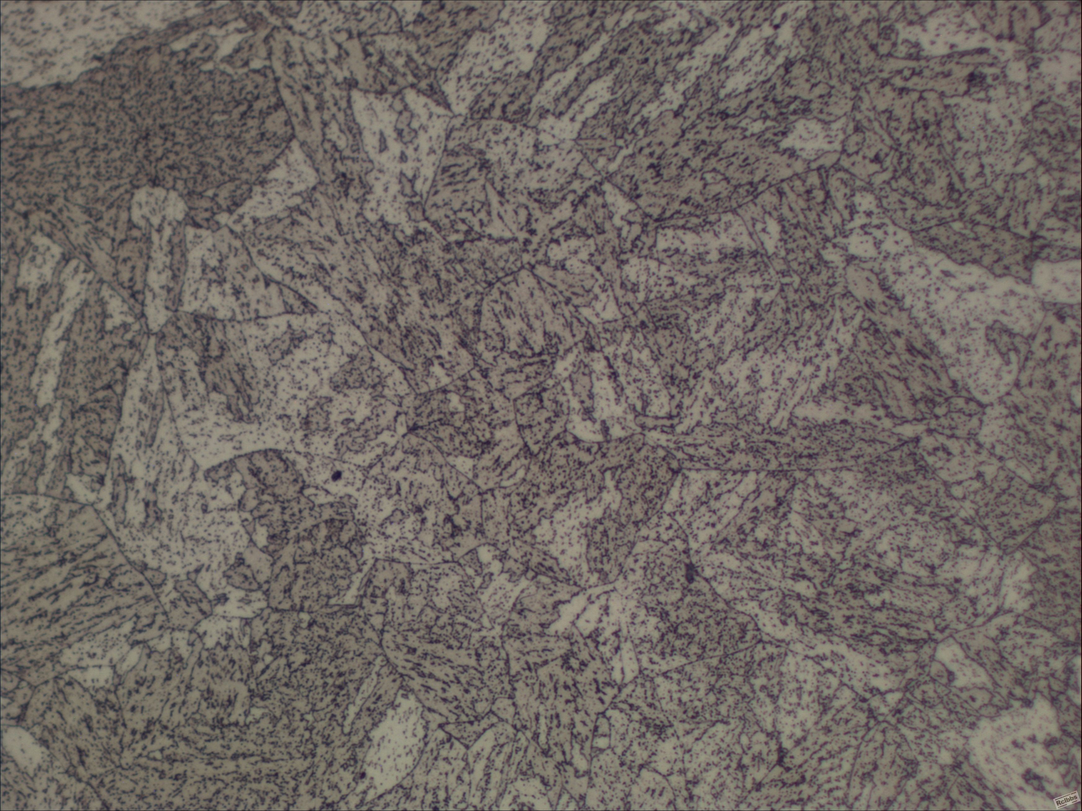

锻件20Cr1Mo1V调质组织,请大家帮助分析白色组织产生原因。960油冷710回火

如果是白色组织,那就是未溶铁素体,原因是原淬火后有大块状铁素体。
如果是浅灰色,那为贫碳索氏体,原因是碳的偏析

回火珠光体。由原淬火得到的贝氏体高温回火而来

块状的铁素体,因淬火加热温度偏低或保温时间不足而导致的铁素体未充分溶解。

是浅灰色组织,上面有析出物质,是未溶铁素体还是粒状贝氏体?

这是一种微区成分偏析,是冶金质量问题,锻造、热处理都无法改善。就算你充分奥氏体化后,依然存在。只是一般的机械性能要求,都可以达到,较高要求就难保证,尤其是疲劳强度,只是一般我们不作疲劳强度判定。

有些图片晶粒的一半是黑色组织,一半白灰色组织,不知道什么原因

白色是粒状贝氏体,冷却速度慢会产生。

       二张图片全部是粒状贝氏体  白 黑区 是奥氏体没有完全均匀化  向马氏体先后转变的原因   一种很常见.隐晶M和结晶M.

回火珠光体,,没听说过这个说法
该组织应该是淬火冷却欠佳。粒状贝氏体。回火得来的吧。

同意是粒状贝氏体,请教一下楼上的,你觉得这白色的有没有魏氏组织的意思?沿晶界向内生长的铁素体。。。

贝氏体组织,灰白色的是无碳或低碳贝氏体
