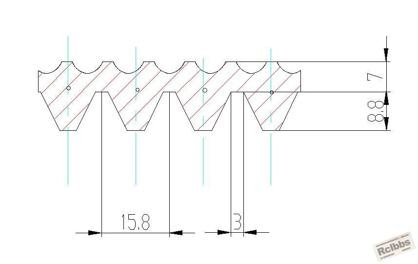

如图尺寸的齿轮,需要齿中心硬度在渗碳淬火后中心硬度控制在30~40HRC,材料为20CrMnTi,请各位高手指导用什么工艺参数及淬火冷却介质可以满足中心硬度的要求。

图示中小圆为硬度测定点

齿轮的齿芯硬度检测位置GB/T8539—2000有明确规定。至于齿芯硬度如何控制,首先要看齿轮的模数和齿宽,然后确定选材正确,最后才是热处理工艺控制,热处理控制芯部硬度主要在于冷却条件(淬火油的选择和搅拌条件)。
