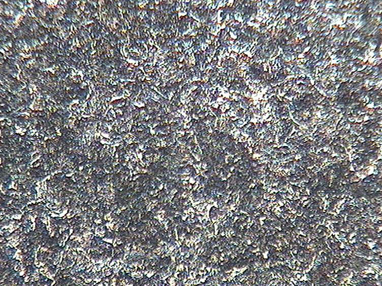

40Cr金相图如下,能否看出40Cr钢的状态是什么?正火后的金相图?还是其它状态的呢?图上的组织主要是什么呢?
发表于 2007-9-18 21:19:40 | 显示全部楼层
不考虑制样的因素影响,应该是淬火加中高温回火的组织。淬火时冷却速度不足或预冷过度,加热温度或保温时间也略显不足。取样部位的缩松也较多。
组织为回火索氏体+析出铁素体+极少量未溶铁素体。
建议楼主在发表这些帖子时将样制好,照片的像素再大些,至少要有近2M才便于大家仔细观察,否则易判断错误。

发表于 2007-9-19 11:11:57 | 显示全部楼层
回复 #1 tianyi 的帖子
回火索氏体+晶界铁素体+少量屈氏体++极少量未溶铁素体

发表于 2007-9-19 11:14:33 | 显示全部楼层
回复 #1 tianyi 的帖子
建议适当延长保温时间,加强循环搅拌冷却。

发表于 2007-9-19 13:02:27 | 显示全部楼层
调质状态。就是专家们说的几种组织。

发表于 2007-9-23 00:56:31 | 显示全部楼层
支持老李同志——不好意思,说错话了,是李高工,李专家
以上图片是典型的加热不足现象,未溶铁素体很明显。但是李高工,里面没有明显的屈氏体。
建议楼主在排照片的时候样品最好重新抛光腐蚀,你这个图片会给大家造成假象的。

发表于 2007-9-26 18:15:32 | 显示全部楼层
回复 #1 tianyi 的帖子
保温时间短了,F也较多,

发表于 2007-9-29 06:06:02 | 显示全部楼层
是40cr的调质状态没错,各位专家能不能发张标准的照片看看,
这样的抛光状态我一直不敢肯定是不是有假象,
谢谢各位专家.

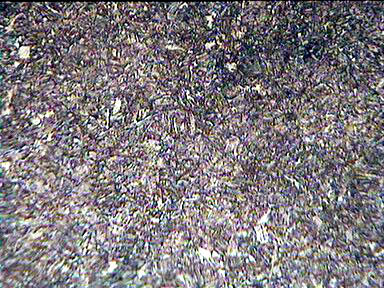

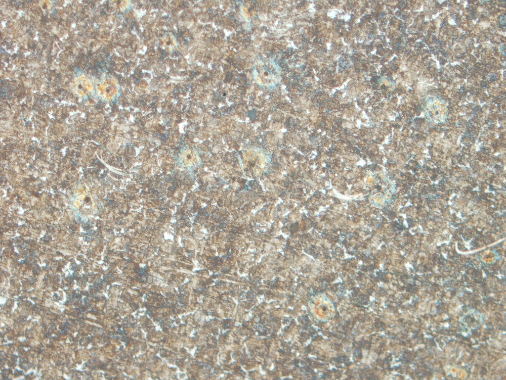

发表于 2007-9-30 08:55:16 | 显示全部楼层
回复#16,以下为回火索氏体三个常见的图谱,供参考:
图1,铁素体较多
图2,调质正常组织,索氏体保持马氏体位向
图3,调质理想组织,析出较多颗粒状渗碳体
(图3为扫描图)

发表于 2007-9-30 20:45:10 | 显示全部楼层
求教17楼问题,
基底背景(S)怎么会这么黑暗,是深腐蚀还是由于用了别的腐蚀溶液?
谢谢

发表于 2009-11-22 19:43:52 | 显示全部楼层
我也觉得是回火索氏体与未溶铁素体。原因是加热时间不足,或加热温度不够,或冷却不好
