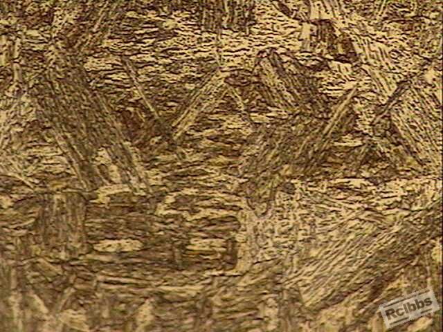

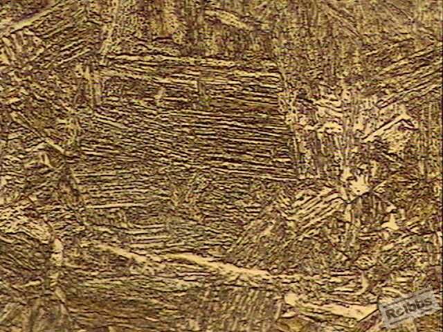

星形套  20CrMnTi  渗碳   心部组织。除板条马氏体外,还有什么?是否是上贝氏体?

低碳马氏体啊。上贝没有哦
发表于 2011-8-19 22:39:30 | 显示全部楼层
貌似只有板条马氏体吧!
签到天数: 118 天
发表于 2011-8-19 22:58:01 | 显示全部楼层
应该是马氏体和粒状贝氏体
发表于 2011-8-20 01:14:15 | 显示全部楼层
马氏体加铁素体加贝氏体
签到天数: 140 天
发表于 2011-8-20 09:22:41 | 显示全部楼层
上贝氏体是没有的!不过貌似有些粒状贝氏体!!!
发表于 2011-8-20 10:14:55 | 显示全部楼层
   上面2张图 组织为; 粒状贝氏体+板条马氏体
发表于 2011-8-20 10:41:01 | 显示全部楼层
板条状马氏体,如果是在400X下拍的话,组织有点粗大.
发表于 2011-8-20 12:54:17 | 显示全部楼层
看上就是低碳板条马氏体
签到天数: 809 天
发表于 2011-8-20 13:55:23 | 显示全部楼层
组织粗了,板条马氏体+粒贝(白色)。
