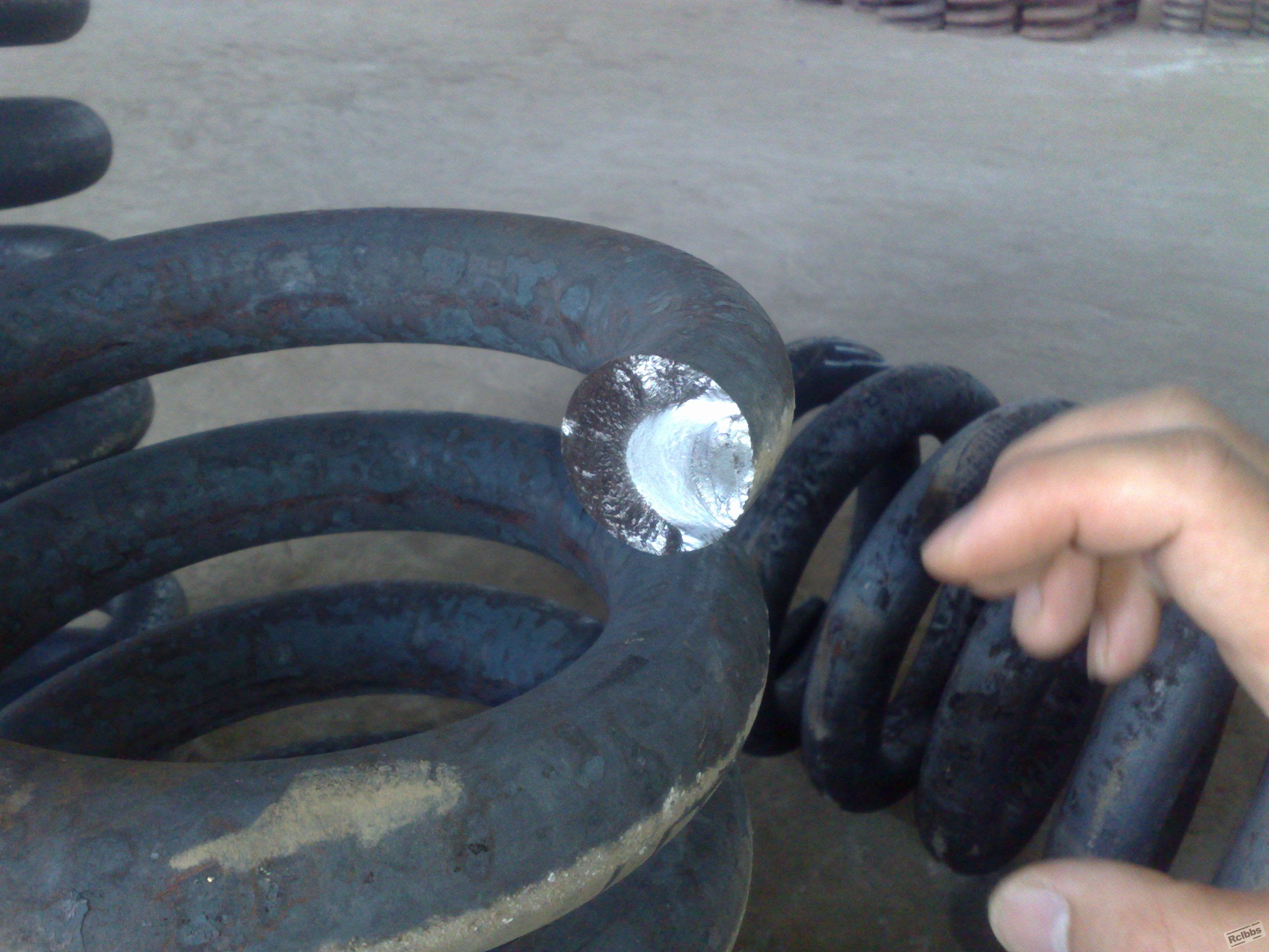

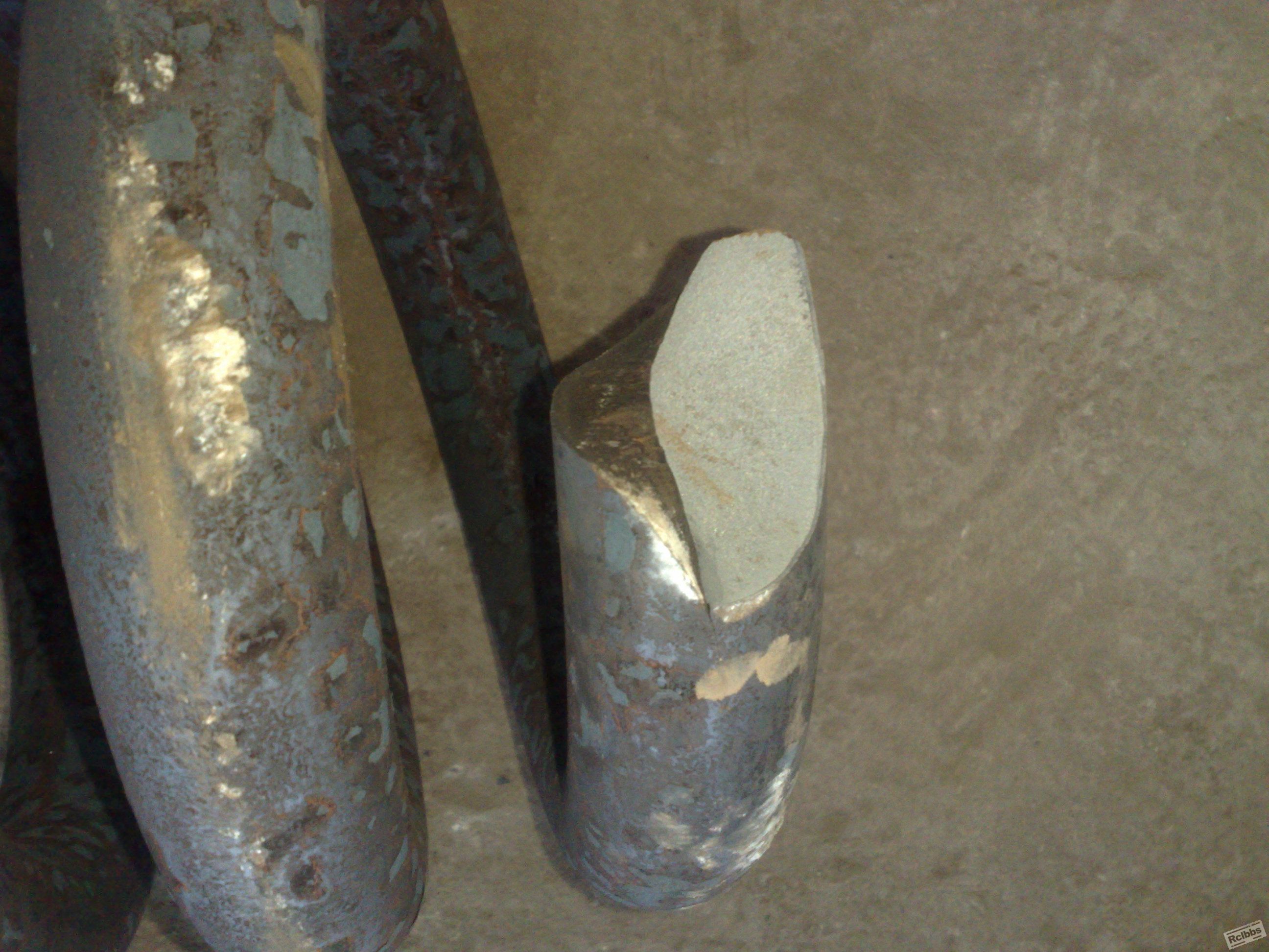

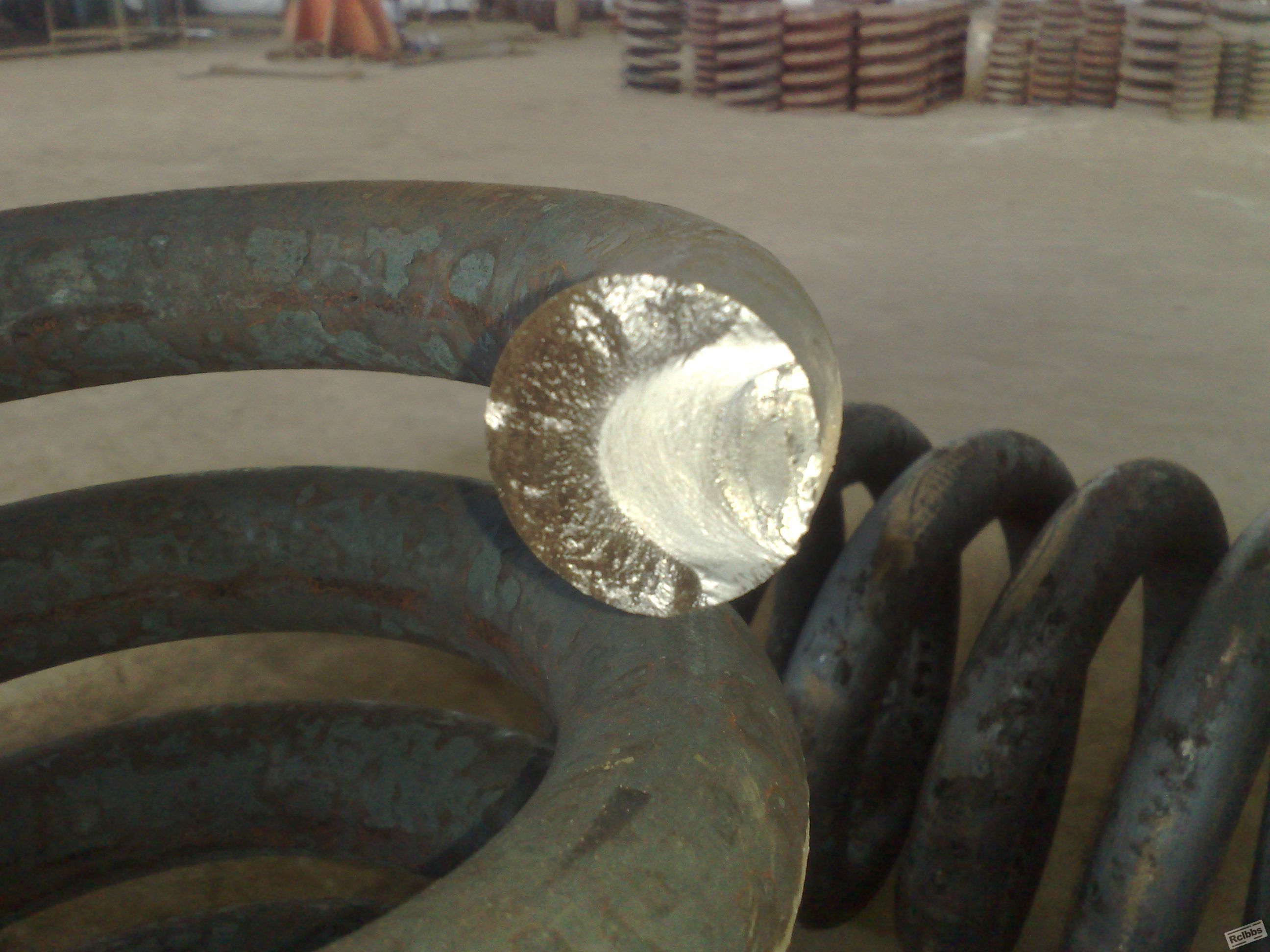

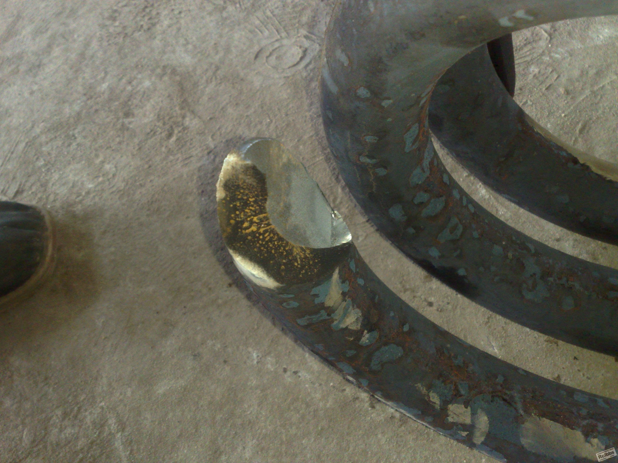

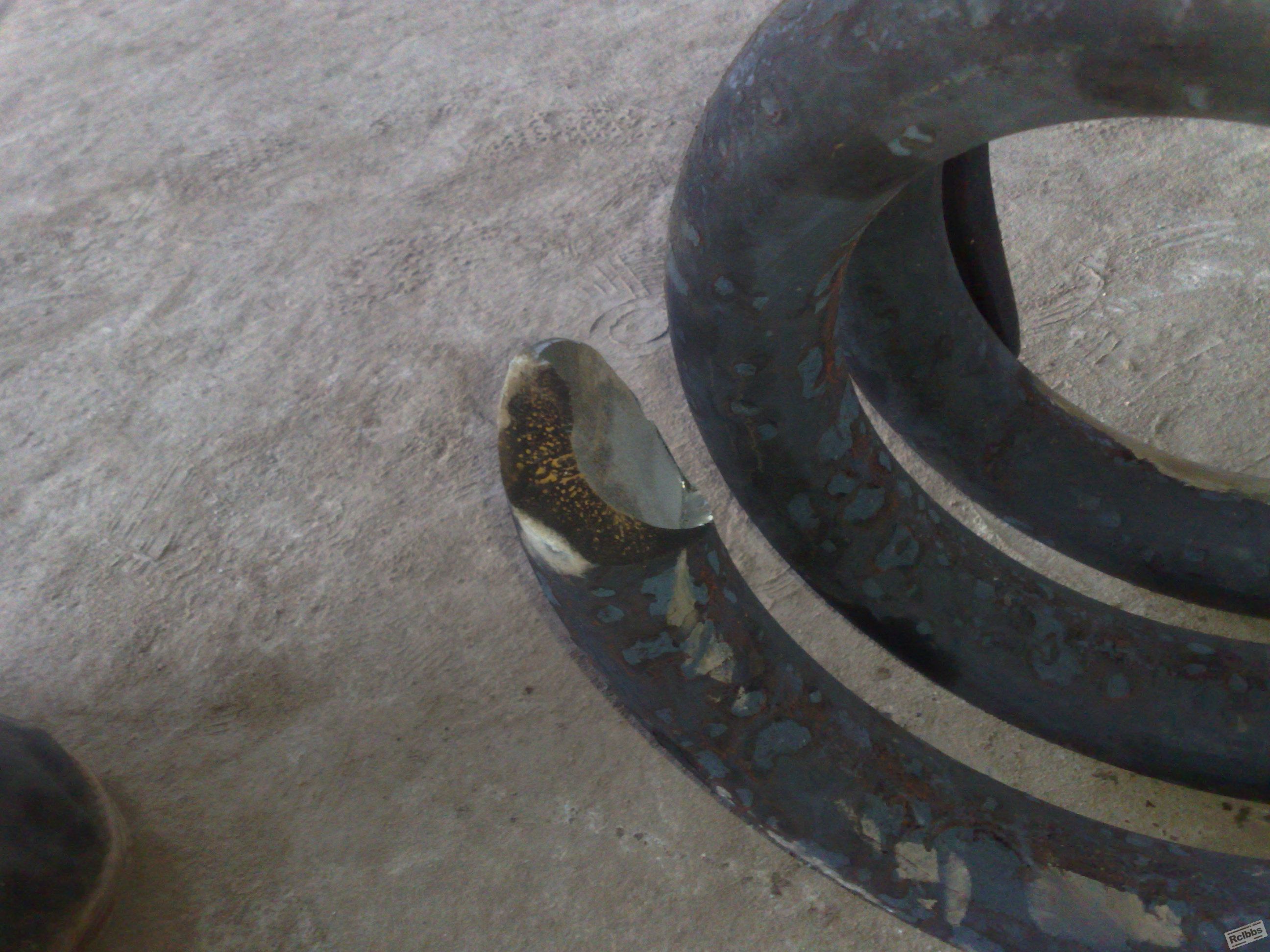

此弹簧材质为51CrV4,840淬、540回火之后受压时断裂,断口如下,成分硬度正在分析中,随时补充,请问从断口可以分析出那些问题?新手求指教!
断口1
断口1
断口1
断口1
断口2
断口2
断口2
断口2
断口1
断口1

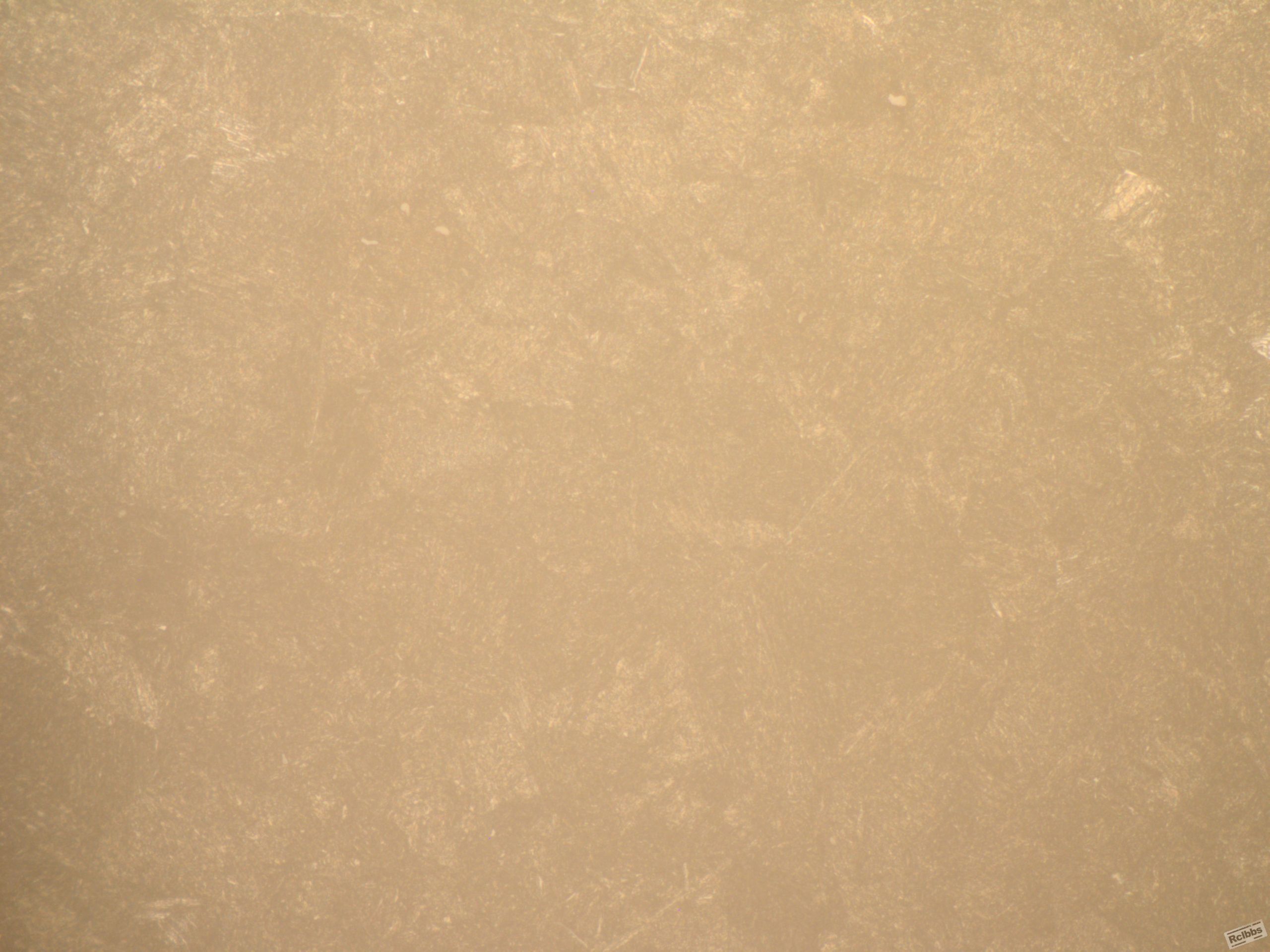

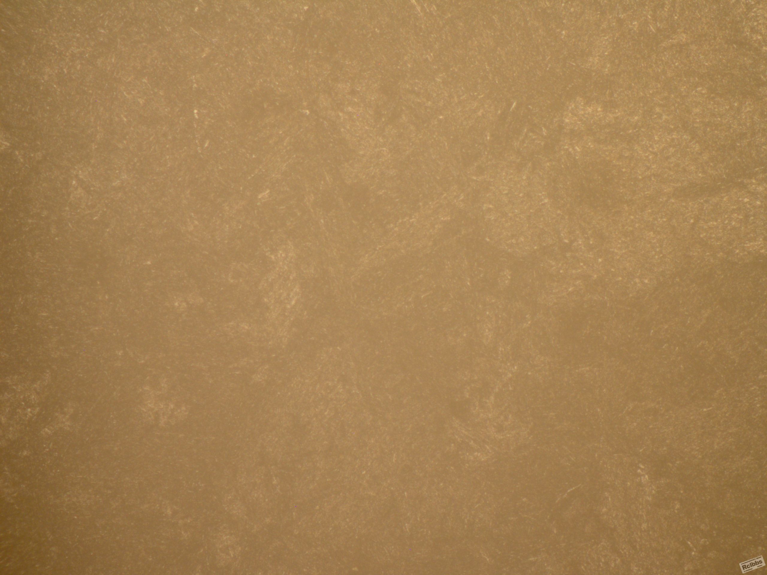

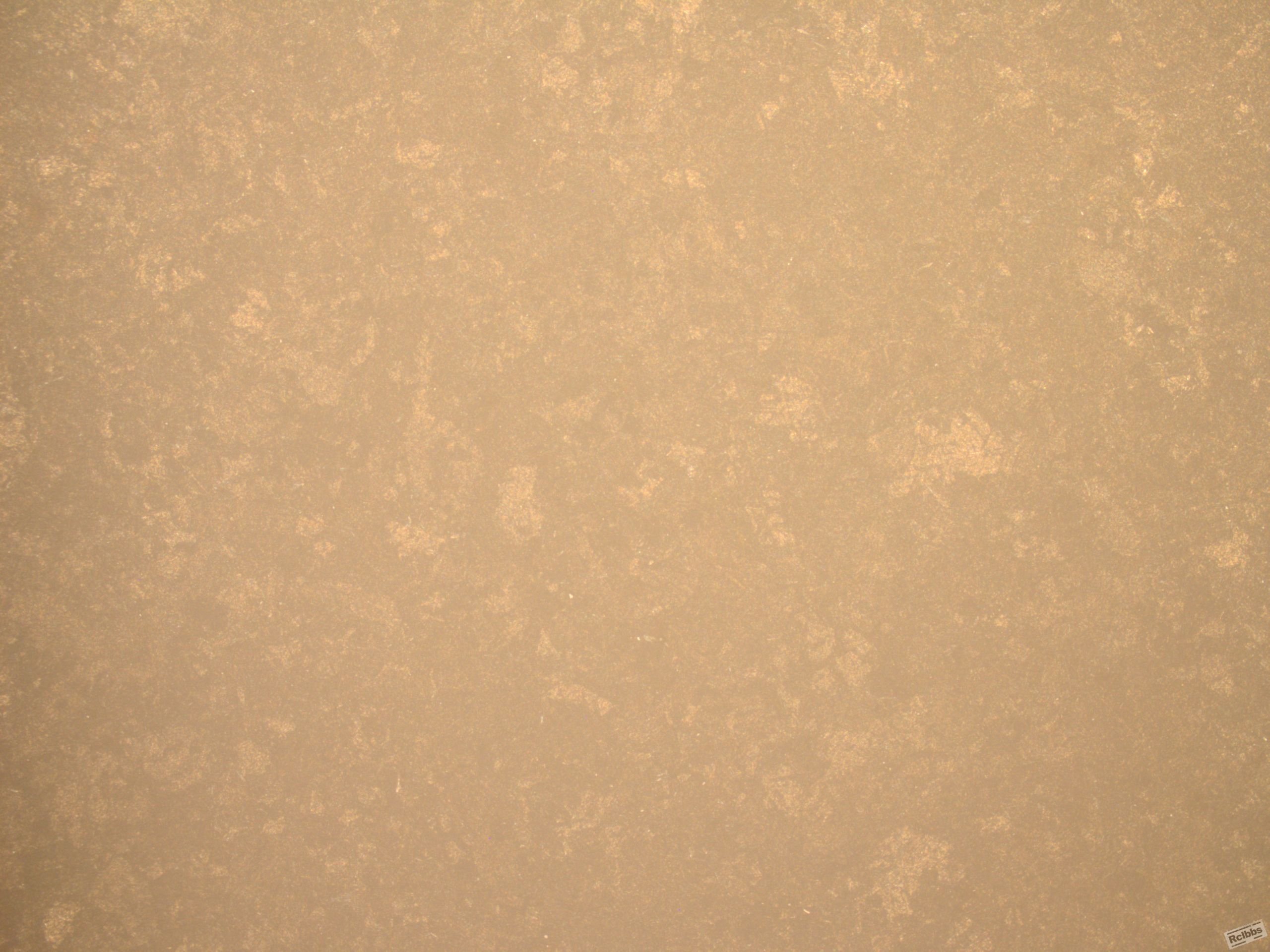

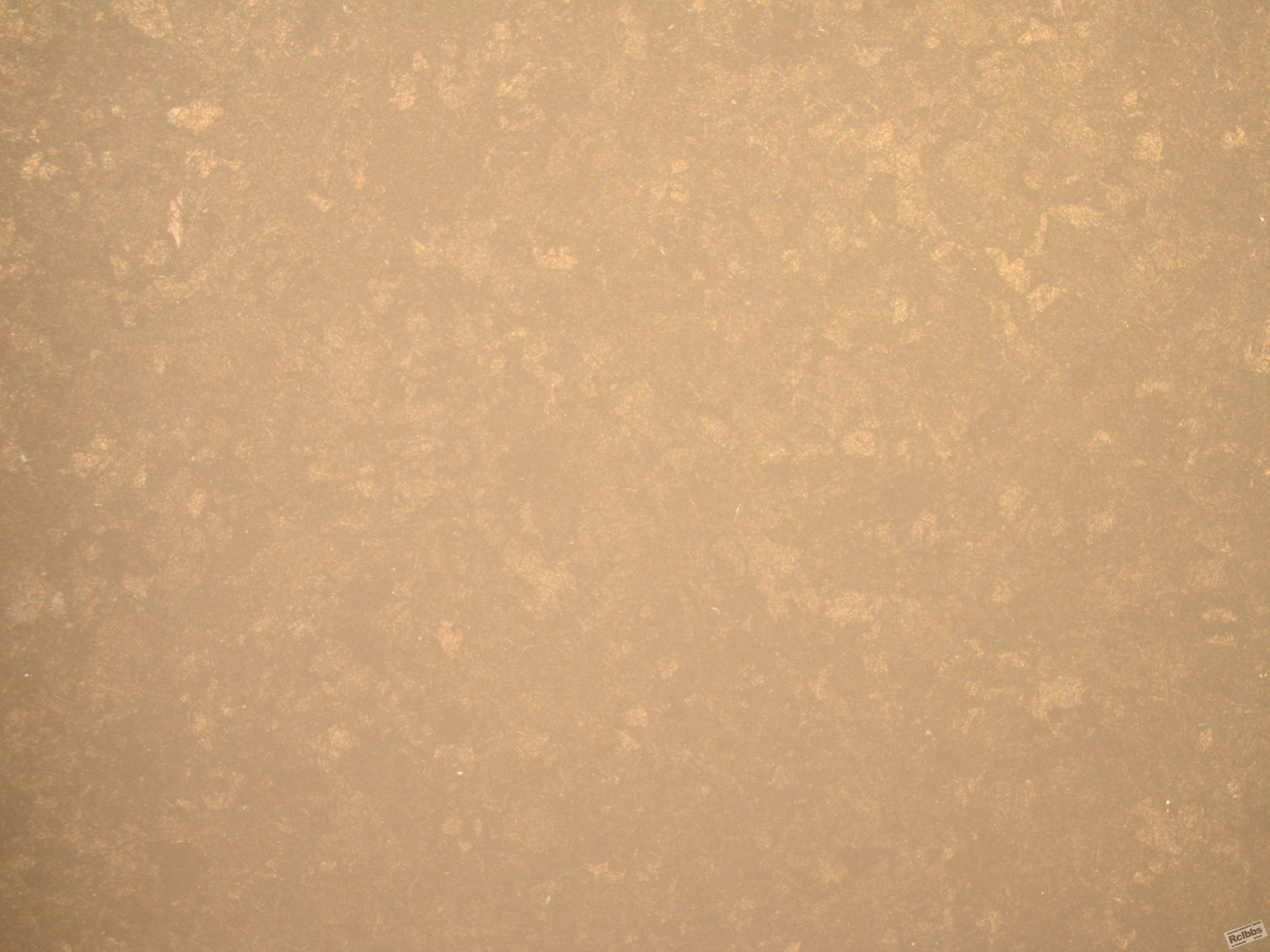

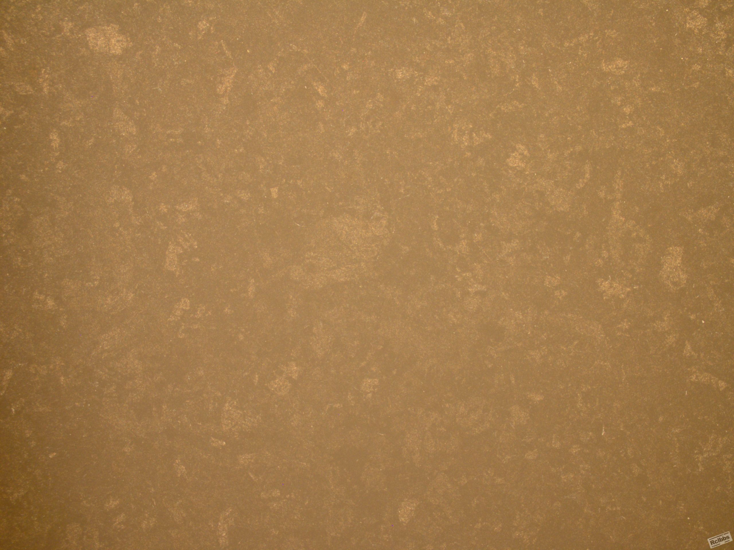

金相组织做出来了,大家看下: 4.JPG 3.JPG 2.JPG 1.JPG 5.JPG

都是多少倍照的金相啊?这技术不是盖的啊!!嘿嘿……
不过看着有很多残奥+回火马氏体!硬度打没啊???
 楼主| 发表于 2011-8-20 16:53:30 | 显示全部楼层
硬度42-43之间。100X照的。

以为你是500X,100X的话残奥是不是多了点?

有个断口怎么看起来是疲劳断裂啊,比较平的断裂那个,有海滩纹的样子。
这个得分析断口的,有详细的断口分析报告吗?

再有540度回火啊  马氏体位相这么明显不应该啊!应该为索氏体的嘛!!!

发表于 2011-8-22 08:24:12 | 显示全部楼层
从断口观察,540回火前已经有裂纹(一部分断口有油渍,且颜色发黑),从裂纹氧化程度观察,应该是淬火裂纹。具体产生原因:1、原材料夹杂是否超标;2、弹簧绕制过程工艺控制;3、断口表面有无先期裂纹;4、弹簧淬火前得预处理如何。个人观点,仅供参考。
发表于 2011-8-24 14:10:12 | 显示全部楼层
SEM看断口的断裂源位置,看有没有夹杂或气孔,一般弹簧都很难避免类似的缺陷
