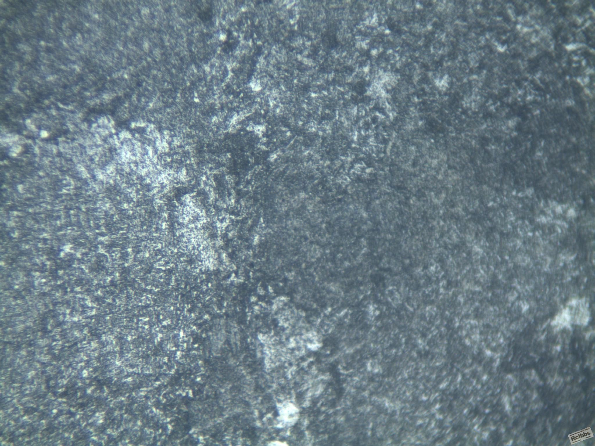

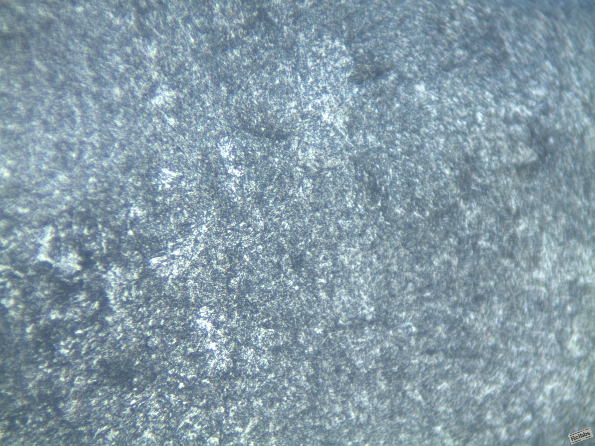

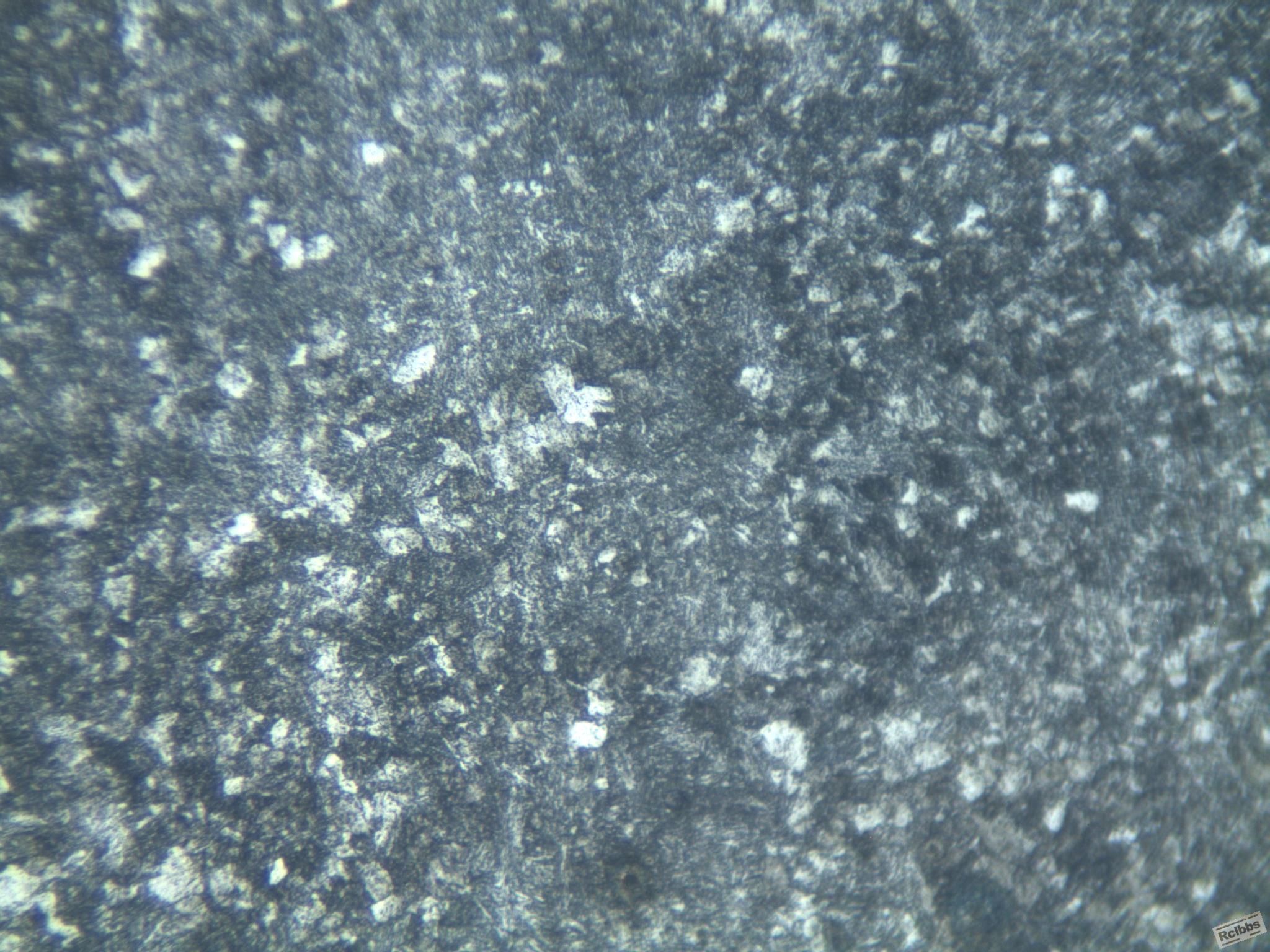

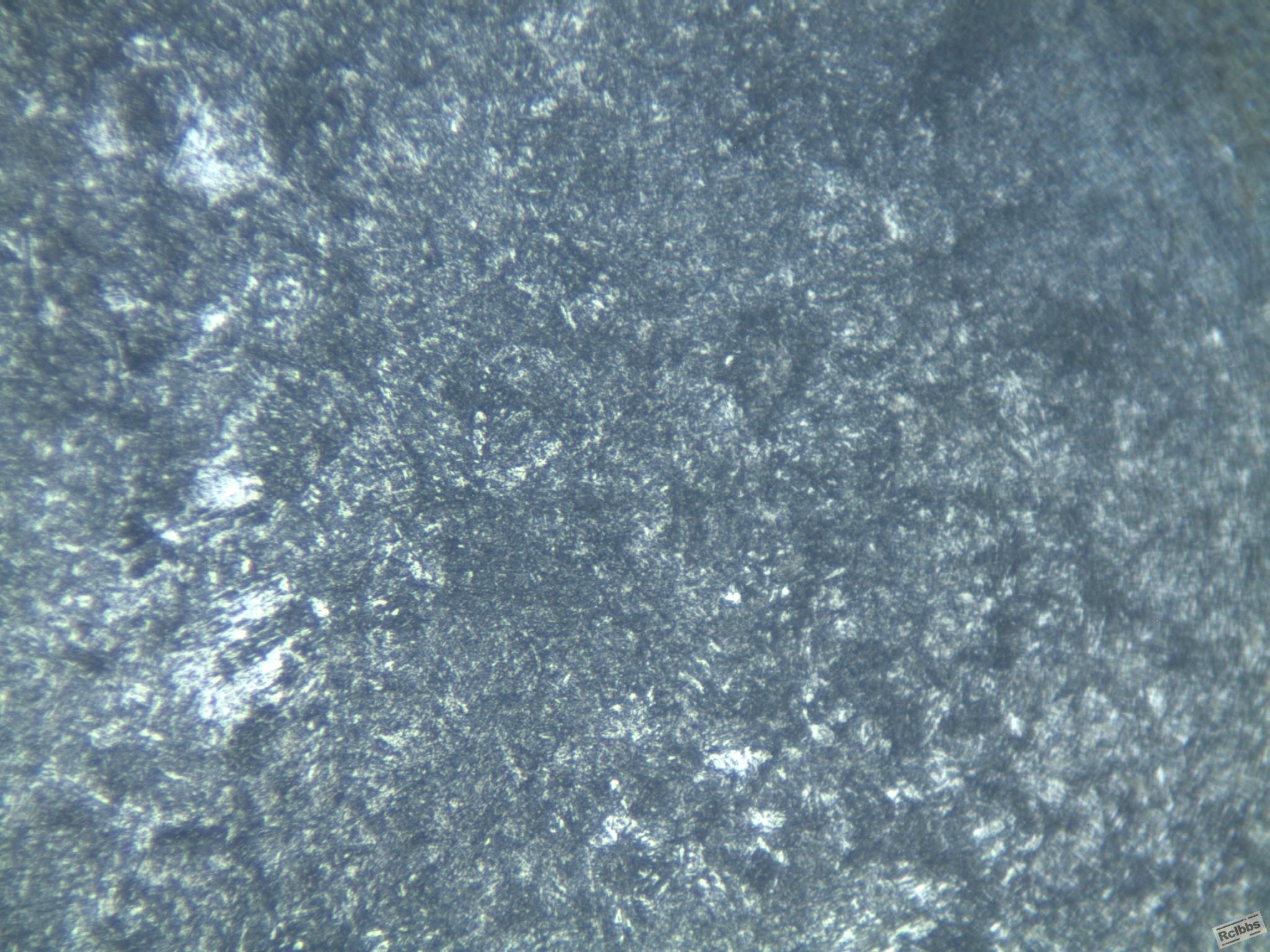

论坛各位专家:这是45号钢的回火组织,硬度为220~250HB,这几张照片是同件上的不同位置。帮忙评价一下回火索氏体级别多少?图片为400倍。

对照一下GB/T13320就知道了。
发表于 2011-8-20 15:30:42 | 显示全部楼层
    图片不清 颜色太绿图中小白块为F 其它都是S  对照一下GB/T13320就知道了。

谢谢楼上HRC高工和S工的解答,宁波国产的显微镜怎么调好像也不是太清楚,我看了一下GB/T13320,觉得3级左右,不知道是不是靠谱?

建议你用500X,三级没大问题.
