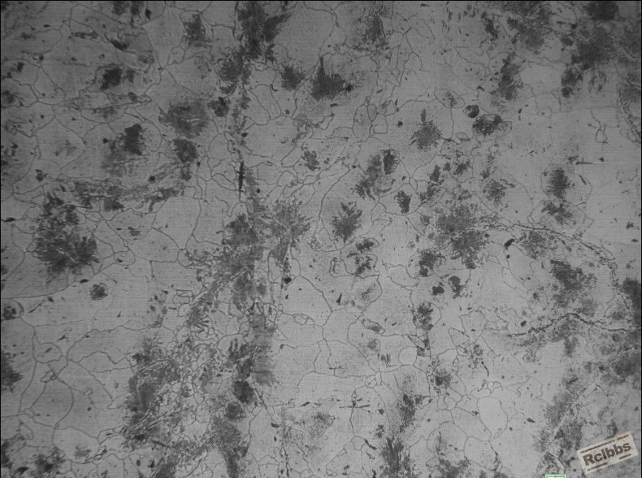

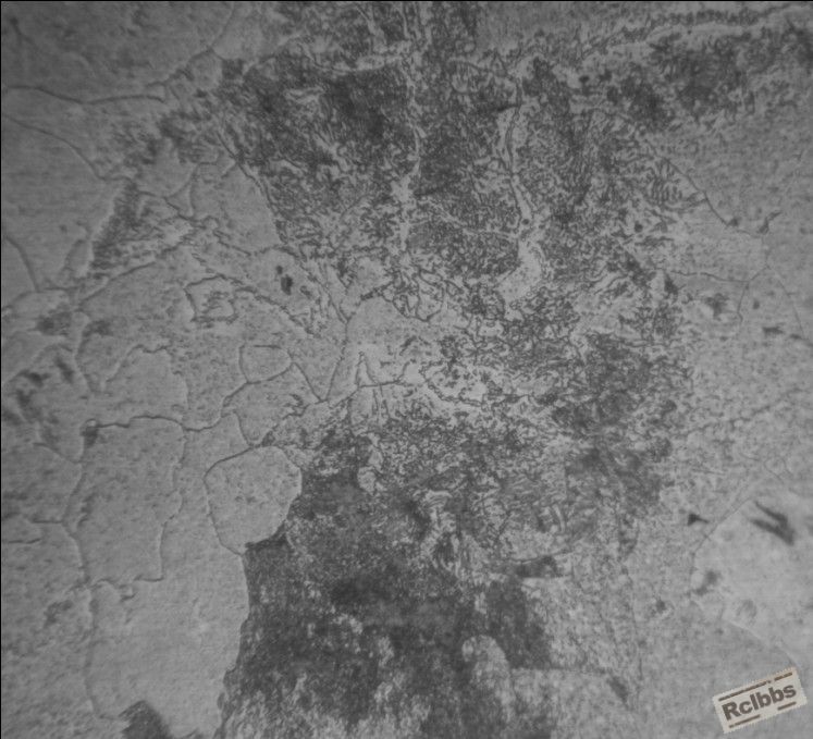

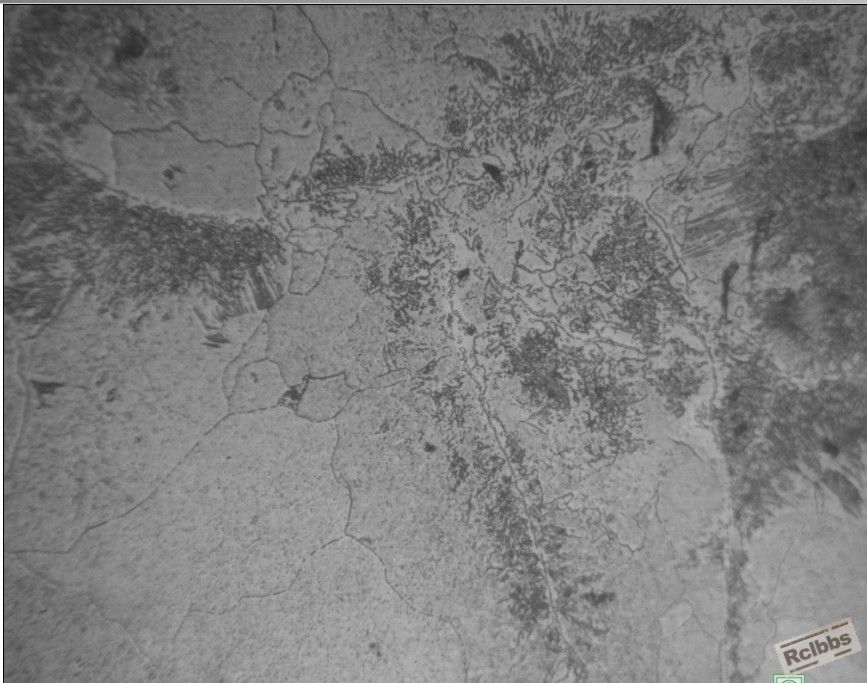

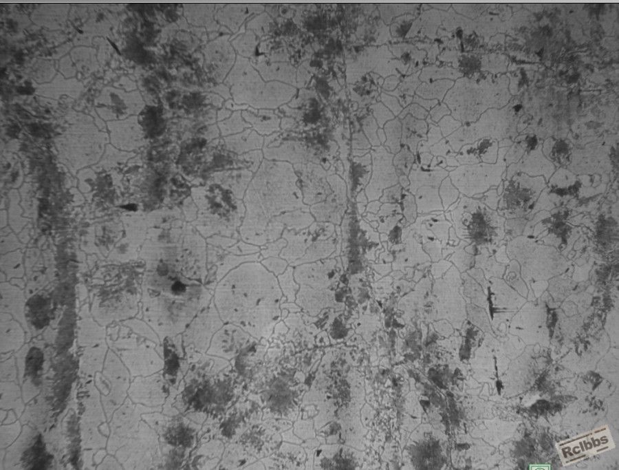

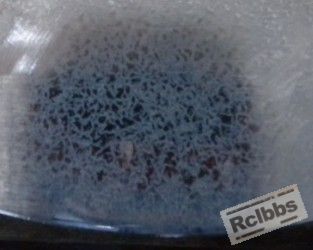

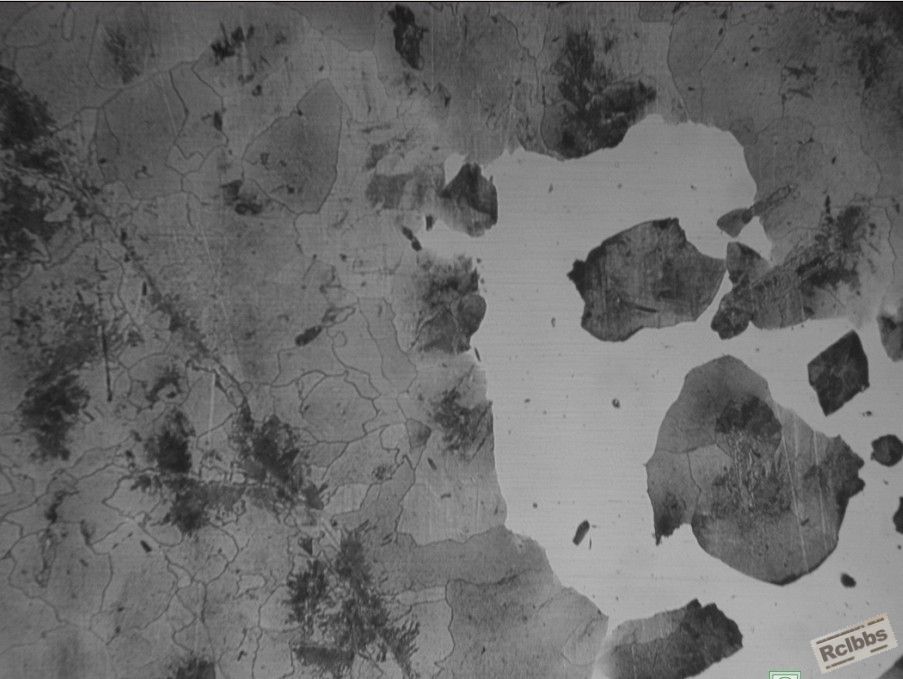

      一件H13锻件委外加工时,外协说车削加工困难,打硬度后发现只有21HRC左右,他们说材料的白点部分较硬(端面车平后发现较多白点,硬度在40HRC以上),遂做金相分析,发现白点区域较难腐蚀(基体球化退火组织迅速腐蚀出来,但是白点部分腐蚀不出来。
腐蚀后的宏观照片,可以发现亮点部分依旧呈现没有腐蚀状态
4.jpg 100倍(白点部分组织对应照片中亮白色部分,组织没有腐蚀出来)
2.jpg 100倍
3.jpg 100倍
5.jpg 400倍
6.jpg 400倍
该锻件终锻温度高,锻后缓冷导致二次碳化物网非常严重,晶粒也大一不一,成分偏析也非常严重。后来将材料拿出去软化退火,外协将我们的材料和45#钢混一起做处理,说退火温度为860°,结果材料送回来后发现白点消失,金相检查发现基体组织是原来的
球化退火组织,没有发现片状珠光体(本以为白点区域硬度降下来了,应该会有该组织)。想问下H13退火只会形成粒状珠关体,不会形成片状珠光体?白点部分你们认为是什么组织?

异金属?白色物质硬度如何?
 楼主| 发表于 2011-8-22 08:34:55 | 显示全部楼层
你是怎么推断是异金属的?他们用的原材料会不会是回收来的铁屑回炉的料啊?
