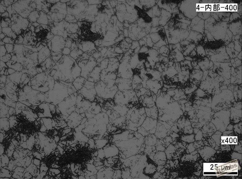

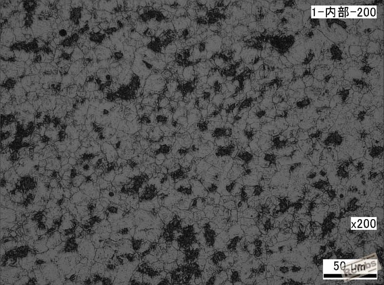

今天做的弹簧钢晶粒度,材料SUP7,终于成功了.

发表于 2011-8-20 17:32:22 | 显示全部楼层
用的是苦味酸吗?-------
发表于 2011-8-20 20:14:48 | 显示全部楼层
做的不错!!是采用苦味酸+海鸥洗头膏+水吗?

 楼主| 发表于 2011-8-22 08:34:16 | 显示全部楼层
腐蚀药剂:
序号        化学名称                重量
1        苦味酸                5.0g
2        十二烷基苯磺酸钠                0.3g
3        氯化铜                2.0g
4        蒸馏水                100ml
发表于 2011-8-26 16:55:08 | 显示全部楼层
具体操作方法能明细一下吗?谢谢!

发表于 2012-11-8 15:49:11 | 显示全部楼层
很不错,兄弟也不保守。那位兄弟到四S店捡一对进排气门看看能否做出晶界。我只有用氧化的笨法子
发表于 2012-11-8 15:17:13 | 显示全部楼层
照片很不错哦 高温回火后的晶粒度不好做哦 呵呵

 楼主| 发表于 2012-11-8 12:13:55 | 显示全部楼层
腐蚀时间非常重要,过了就会有腐蚀斑,时间不够就不清晰.还是需要时间积累!!!!

发表于 2012-11-8 07:59:06 | 显示全部楼层
还是有些脏东西啊!用清水轻抛的时候不够均匀!!!
发表于 2012-11-7 19:24:01 | 显示全部楼层
高温回火的组织由于碳从马氏体中析出,相界太多,很难清晰的腐蚀出晶界了。
将盐酸改成2滴双氧水,可能会收到很好的效果。楼主的晶界虽然腐蚀出来了,不过也还有很多干扰线。还有改善的空间呀。

发表于 2012-11-7 18:06:05 | 显示全部楼层
兄弟你好!我想问一下这材料是什么组织腐蚀的?回火屈氏体嘛?以前我做齿轮是淬火低回的,就饱和苦味酸+洗涤剂+3滴盐酸。在以前公司检测来料,回火索氏体,也用着这腐蚀,结果失败了。
