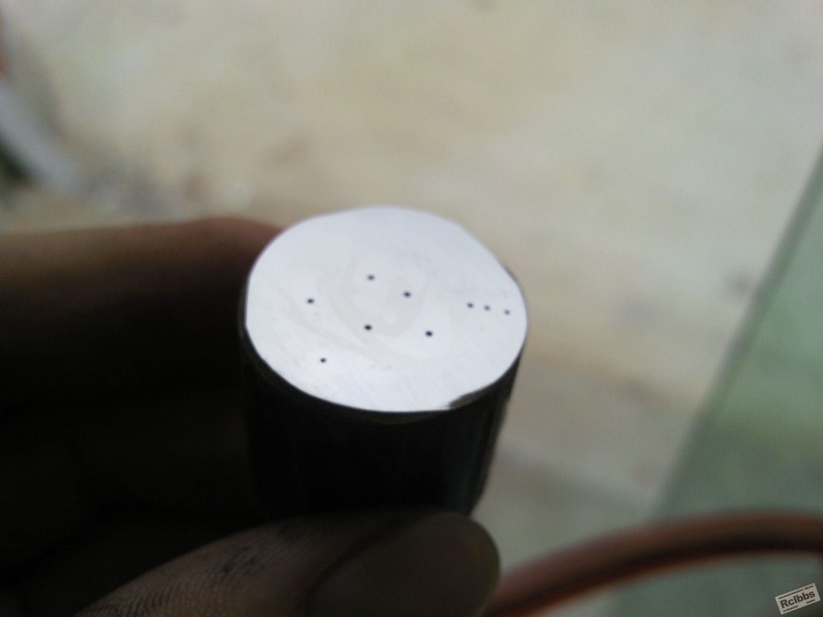

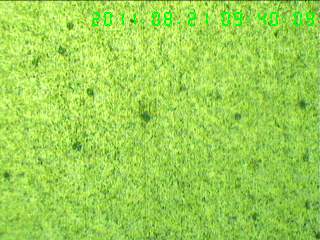

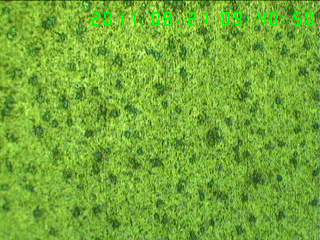

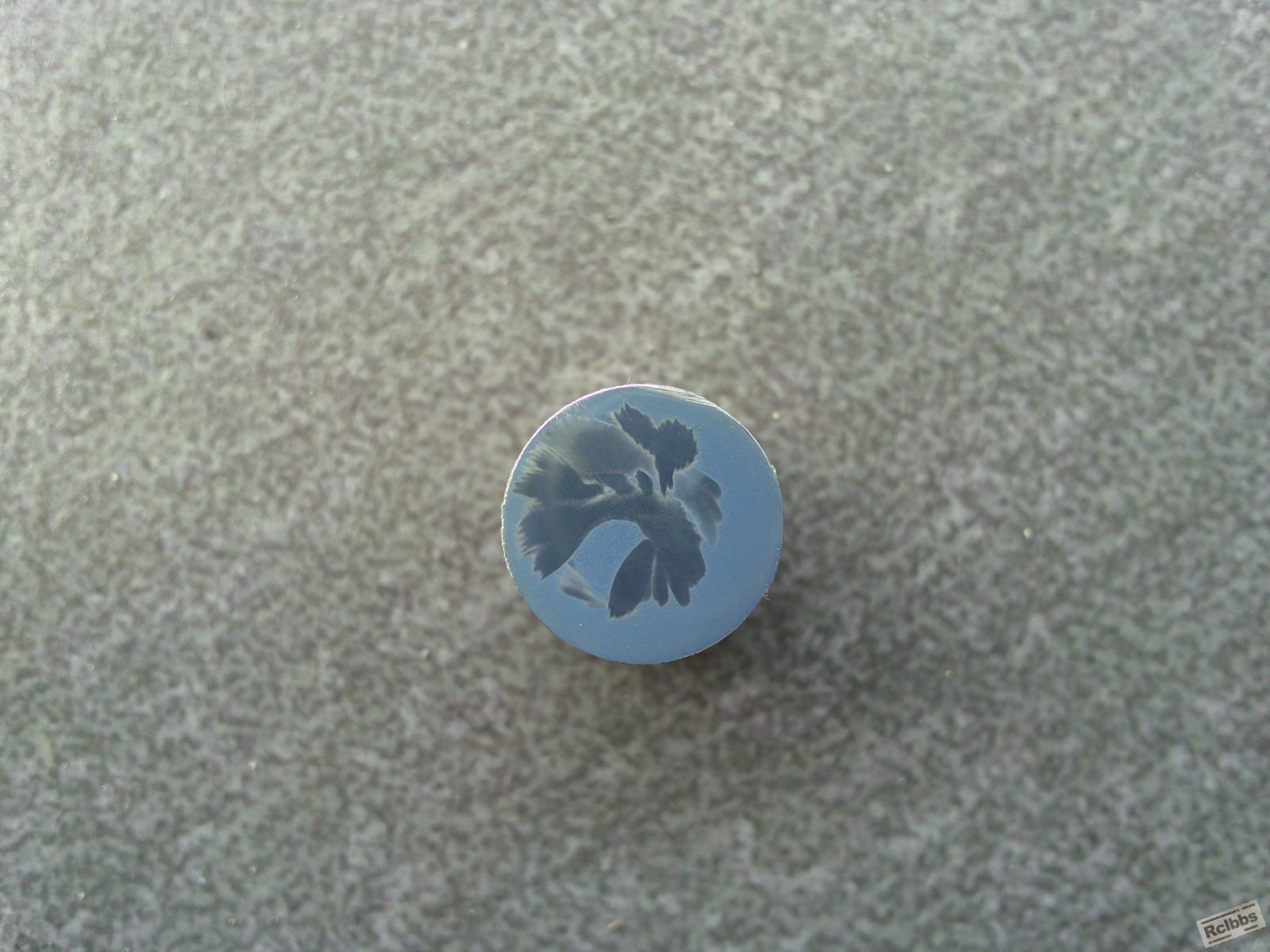

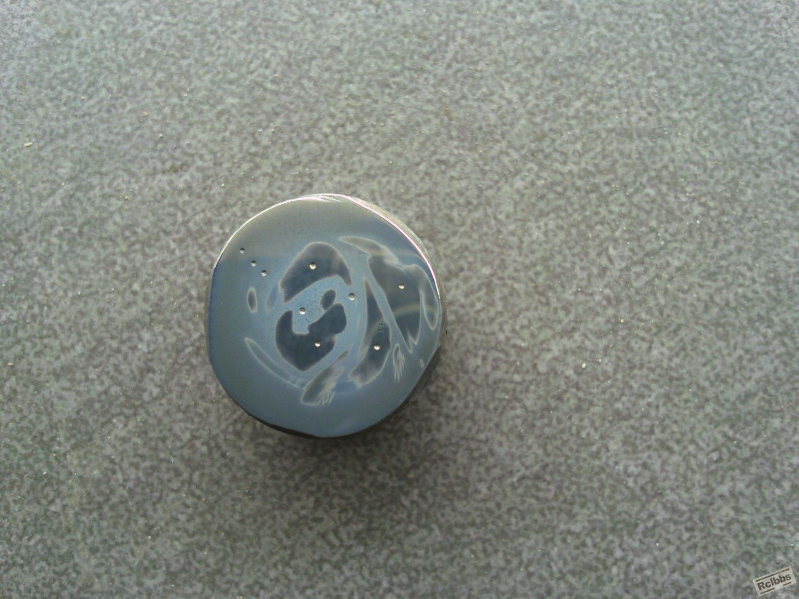

请大虾指教,是不是非金属夹杂物,该属于哪类,怎么形成的?
黑色是不是石墨坑呢
黑色是不是石墨坑呢
金相图片
金相图片

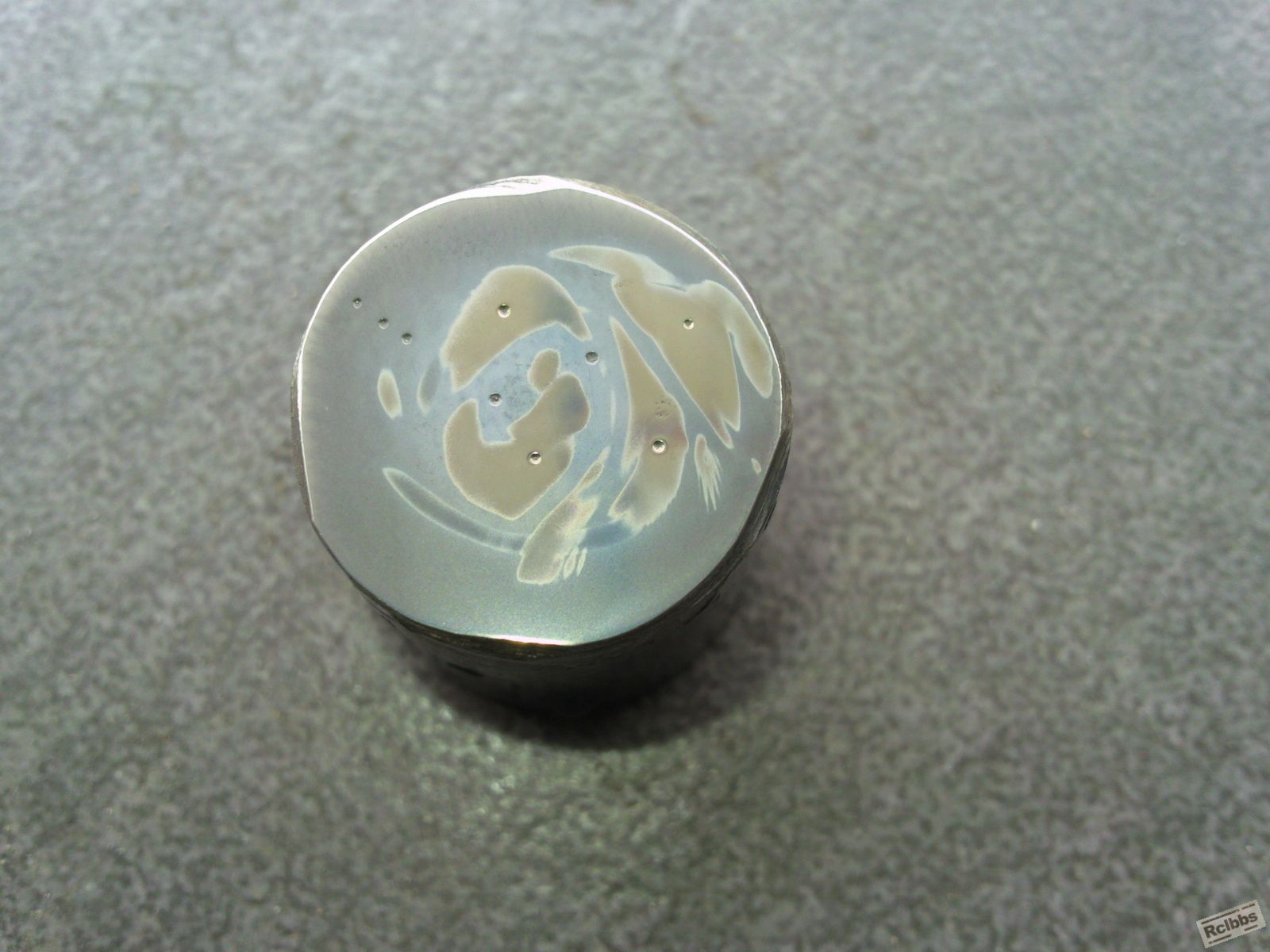

这样看好像是黑色,其实是发亮的
这样看好像是黑色,其实是发亮的

发表于 2011-8-21 10:17:52 | 显示全部楼层
什么材质?处理工艺如何?否则,无从说起。

前几张应是用体视显微镜拍的,我认为那些花斑是磨样不当引起的。

样子是蛮“可爱”的。可惜的是方法不对----先不评说是否非杂,至少首先不能腐蚀,100倍于500倍结合看。
 楼主| 发表于 2011-8-22 14:07:22 | 显示全部楼层

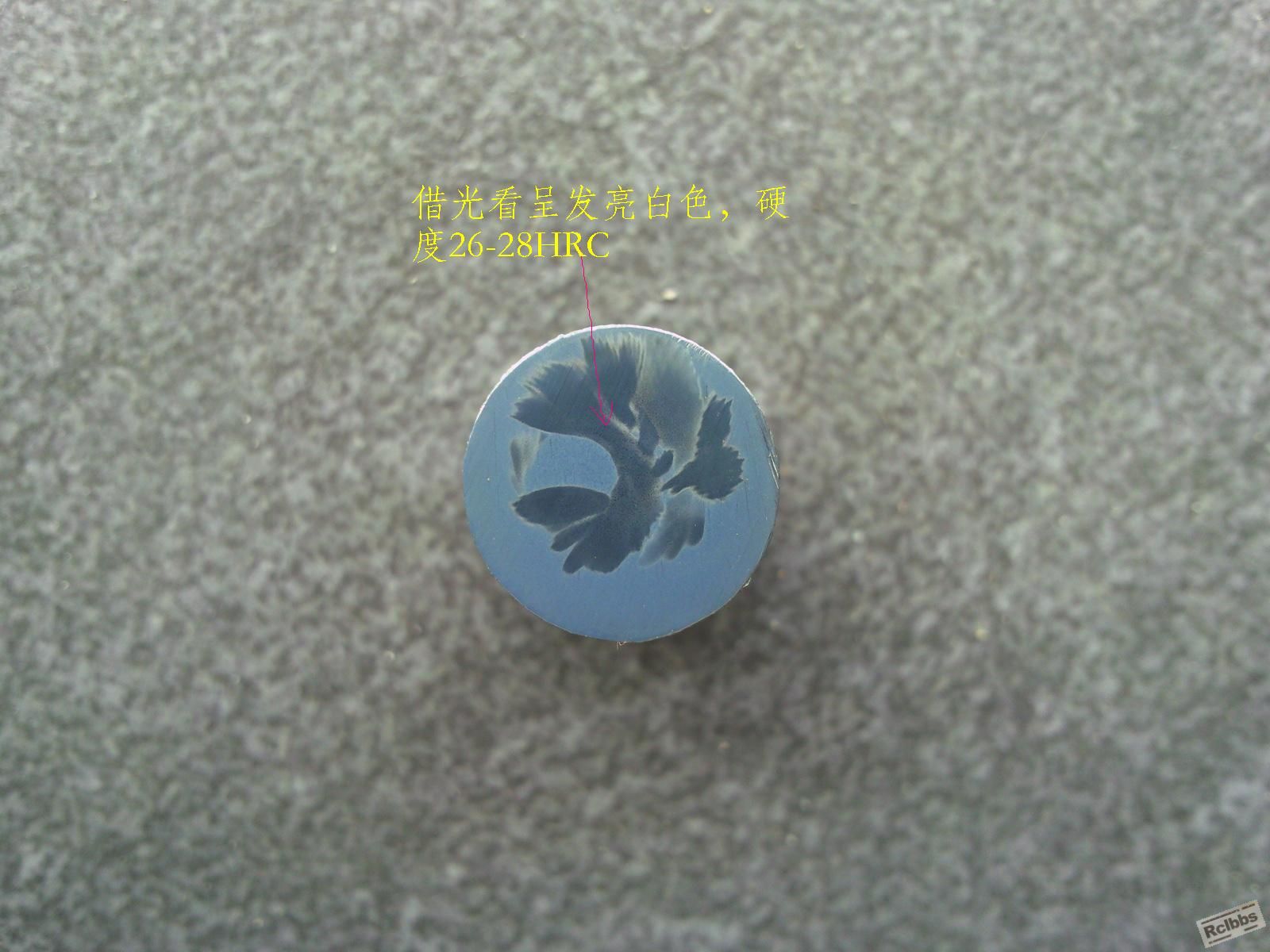

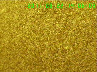

各位大侠,材料是40CR的,调质处理。不腐蚀的话拍照看不清楚的,所以腐蚀了在拍照,不腐蚀的话只看到水印一样的轮廓,打硬度的点看上去边缘像按软的东西带下去那样的。
周边正常的调质组织

不腐蚀看的话那样一块没什么区别的,纠结了

嗯嗯,有道理,我本来是没看夹杂的,是要看调质的组织,但是磨出来了,就发现这样情况?

会不会是切割磨样不当造成的

非金属夹杂物有国家标准,不腐蚀观察.你的热处理冷却速度不足,有托氏体产生,此外上图球状物是不是腐蚀后放置一段时间,会发生变化.

有点像是在取样时,冷却不好产生的。就是常说的切糊了。

1、2、3中间那个东西,我认为不是夹杂物,而是某位微画艺术大师的作品。

我也怀疑过的,但是以前一根扭杆线切割下来的也发现这样

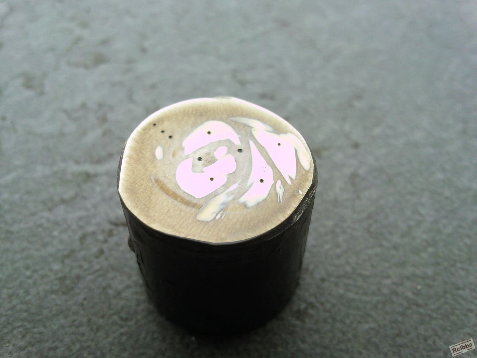

以前的一根扭杆也这样
没腐蚀借光看,呈水印
没腐蚀借光看,呈水印

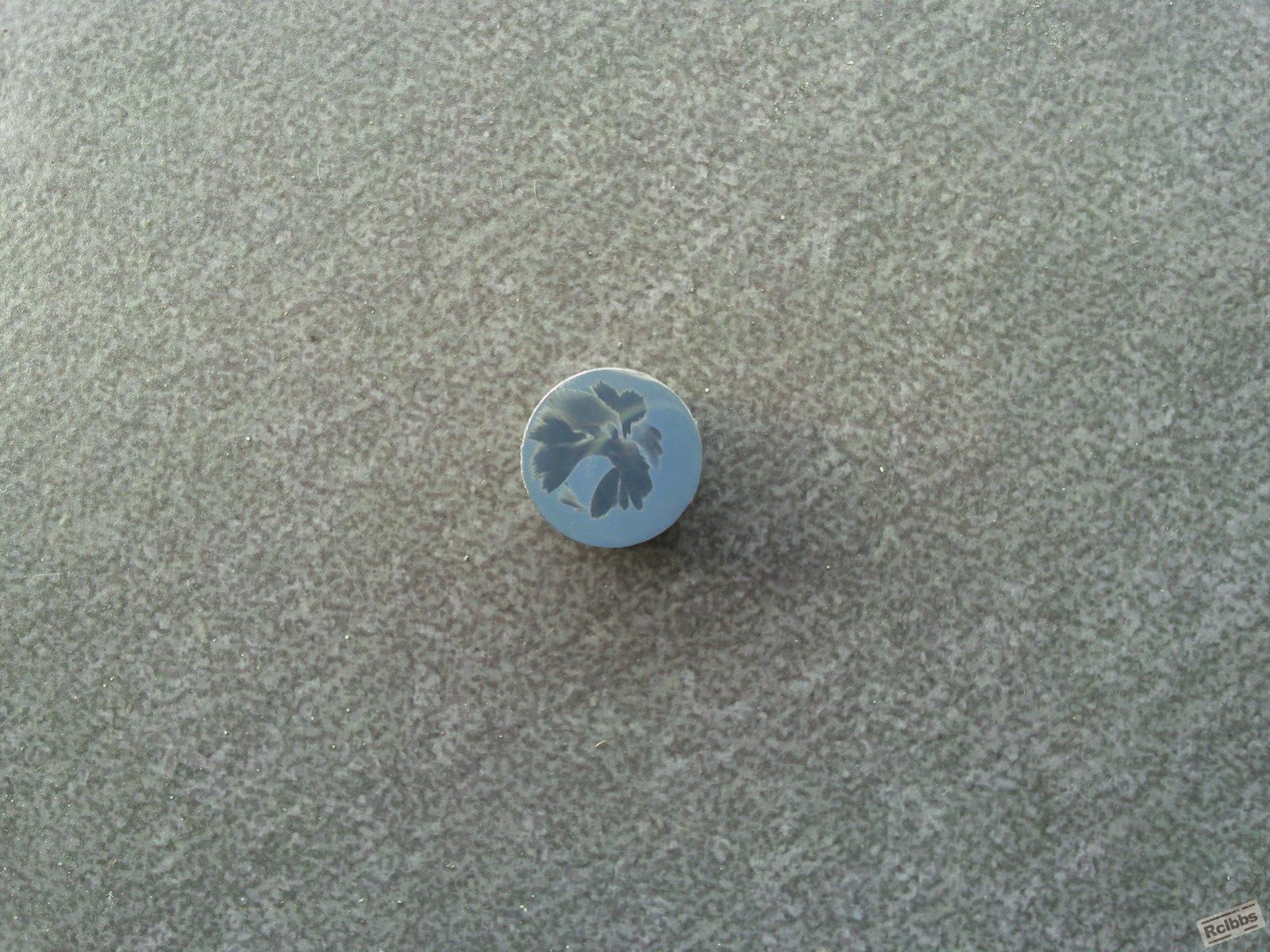

粗磨中拍的
粗磨中拍的
腐蚀后
腐蚀后
发表于 2011-8-23 15:14:53 | 显示全部楼层
磨制试样或切割试样时温度过高,造成的过热现象。重新切割试样,注意冷却,应该就没有了。
