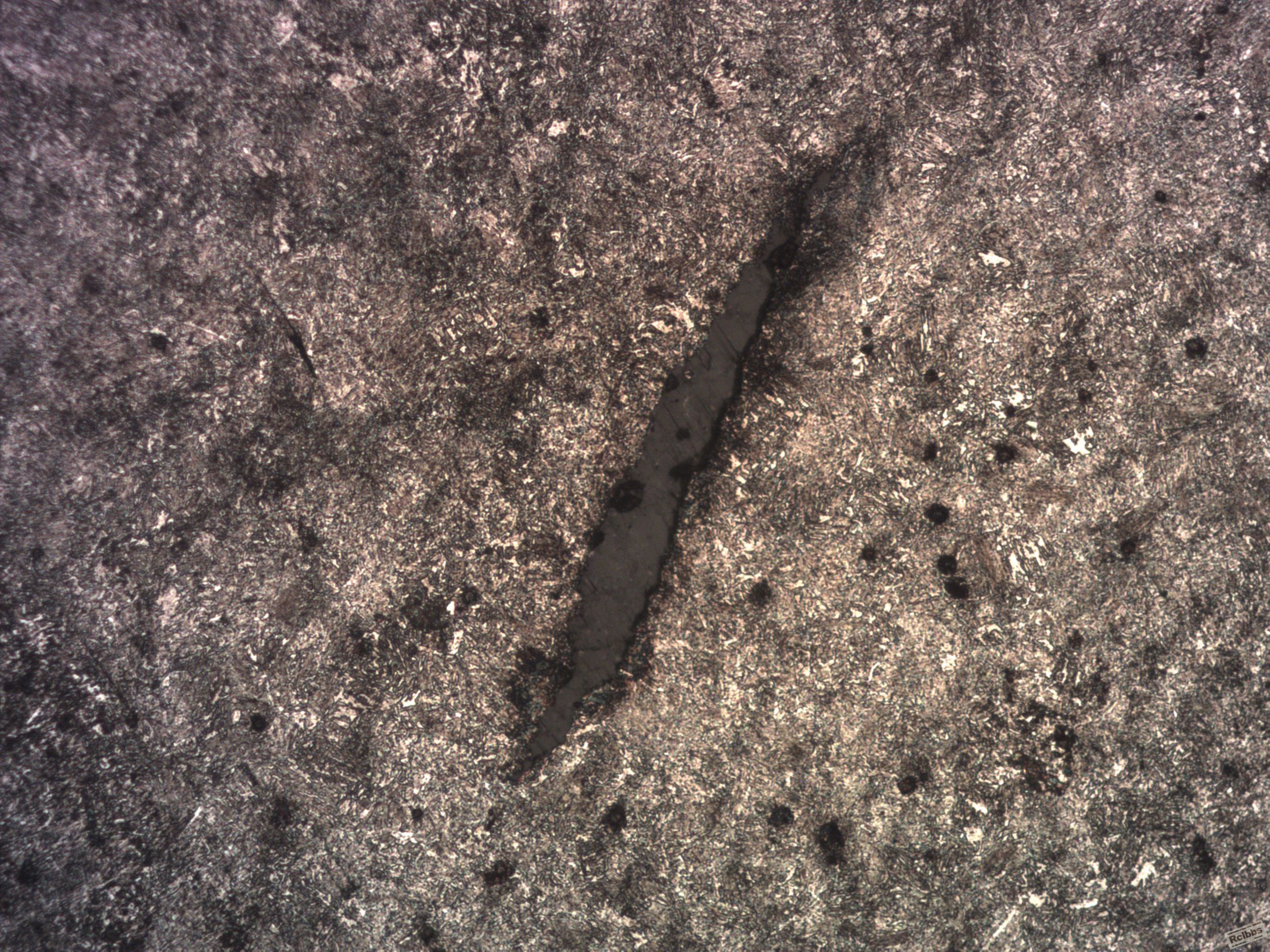

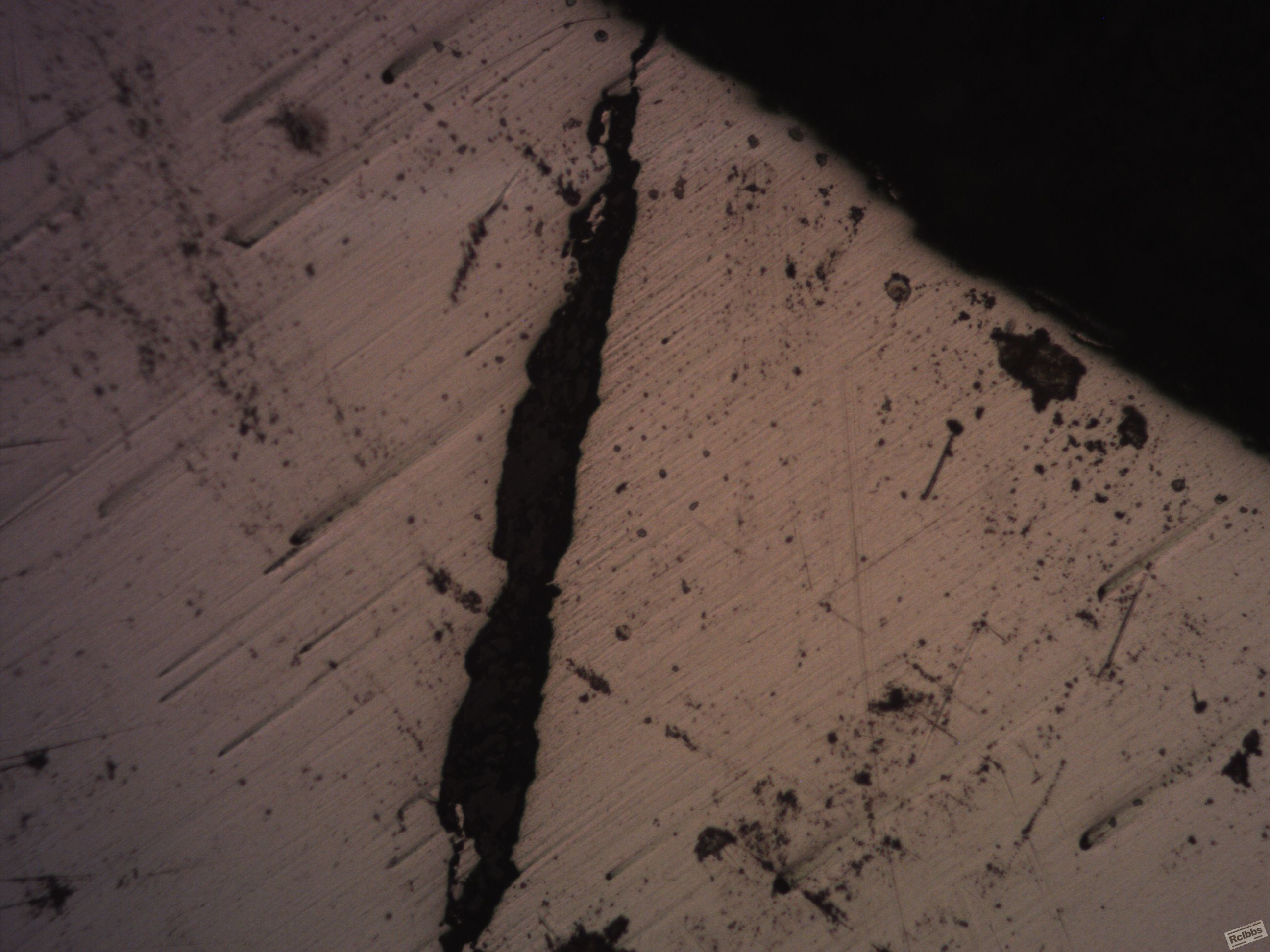

        我们的差速器半轴在高频淬火后作磁粉探伤实验,发现有裂缝,切样如附件,材料是40Cr,原材料是锻坯+调质,高频淬火后出现有裂缝,请大家帮忙分析一下是什么原因产生的,怎样改善?

这裂纹不是淬火裂纹。
签到天数: 193 天
发表于 2011-8-21 20:30:01 | 显示全部楼层
裂纹外小内宽,可以是锻造裂纹......

但判断是锻造裂纹的话,怎么裂缝周边没有氧化皮等组织呢,怎么也解释不通。

我看不是淬火导致的裂纹!

发表于 2011-8-24 07:27:10 | 显示全部楼层
内裂如果没有贯穿,没有空气进入,也不一定有脱碳氧化之类的缺陷的。
签到天数: 270 天
发表于 2011-8-24 07:46:30 | 显示全部楼层
楼主你好!此裂纹肯定不是淬火后产生的裂纹。你可以拿未淬火的材料去探伤看看。我看可能是材料本身缺陷或锻造后产生的裂纹。
发表于 2011-8-24 18:37:12 | 显示全部楼层
这不是裂纹,是原材料的问题,如夹杂物,锻后没脱落,高频后松动,磨制试样过程中脱落。
签到天数: 13 天
 楼主| 发表于 2011-8-24 21:03:46 | 显示全部楼层
上面的图片裂缝是一个剖面,也就是裂缝看到的裂缝深度,是原材料的话又是怎么产生的呢,请多指点。
签到天数: 118 天
发表于 2011-8-24 21:30:20 | 显示全部楼层
这个裂纹在加热过程中有没有温度比别处高的现象?
发表于 2011-8-25 08:14:49 | 显示全部楼层
个人认为要结合高频前的加工工艺分析,我们厂有做中频的产品裂的几乎没有发现过。
签到天数: 27 天
发表于 2011-8-26 11:41:17 | 显示全部楼层
淬火裂纹尖端一般比较尖锐,比较细,这个裂纹明显宽度较宽,尖端较圆钝,确实不太像淬火裂纹。

 楼主| 发表于 2011-8-28 11:41:29 | 显示全部楼层
:)其实上面产生裂缝的部位是没有在硬化层区域的,是淬硬层与非淬硬层交接处,硬度、组织均为调质后的。

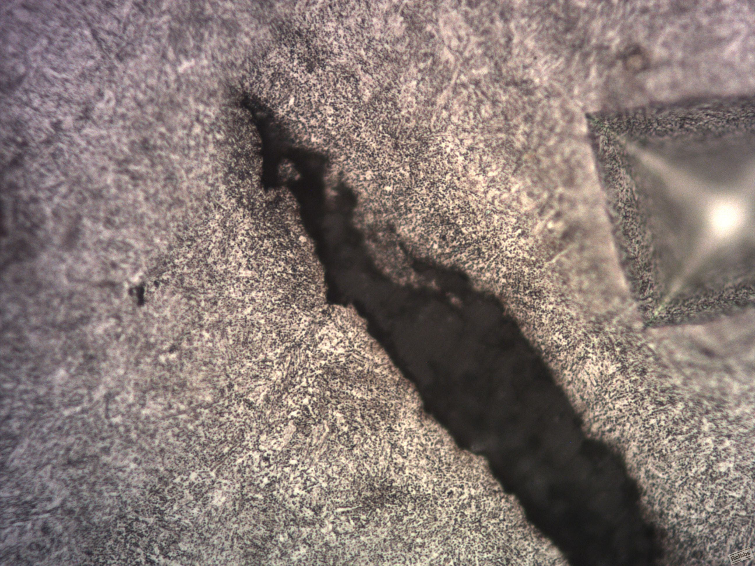

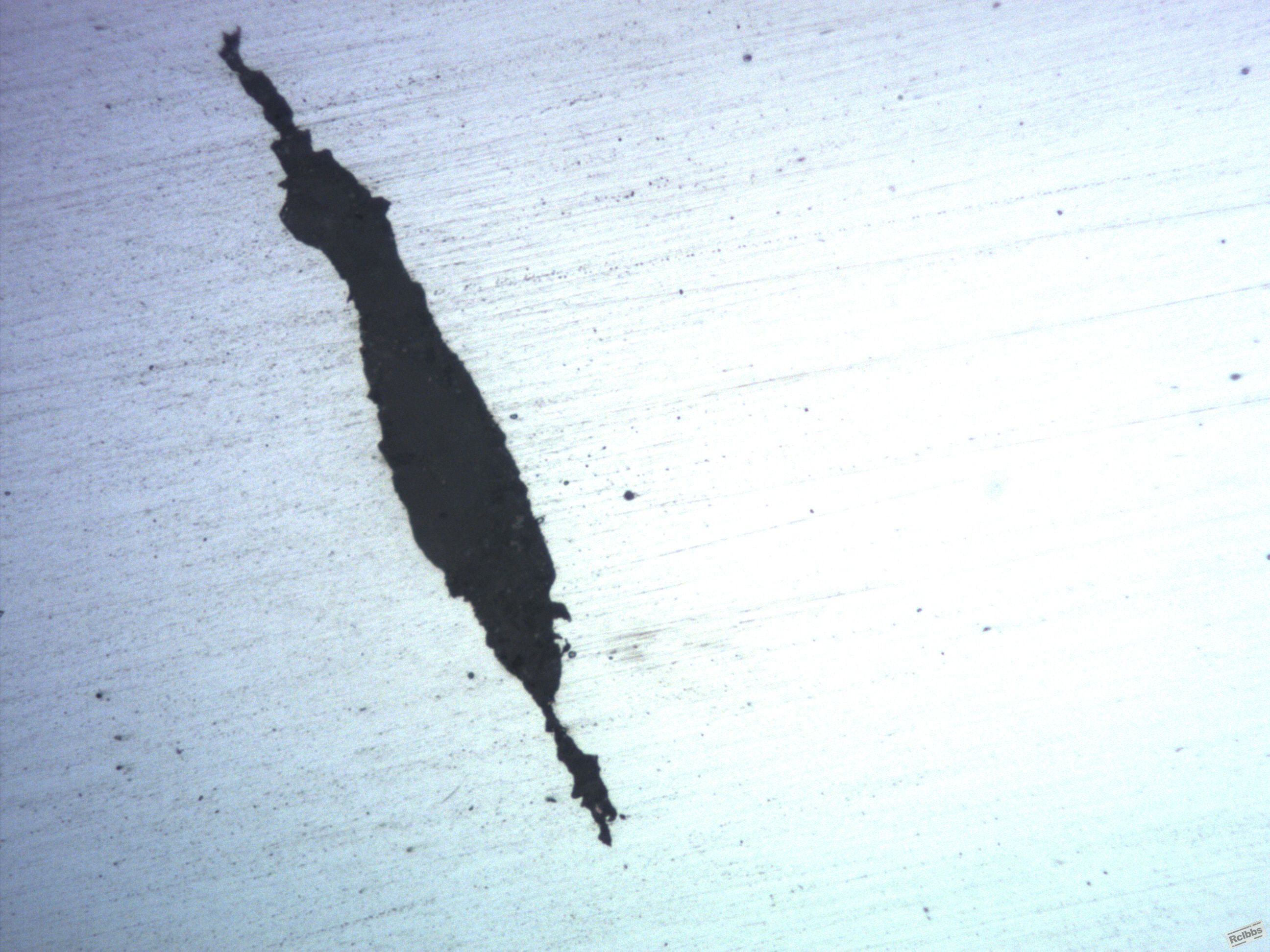

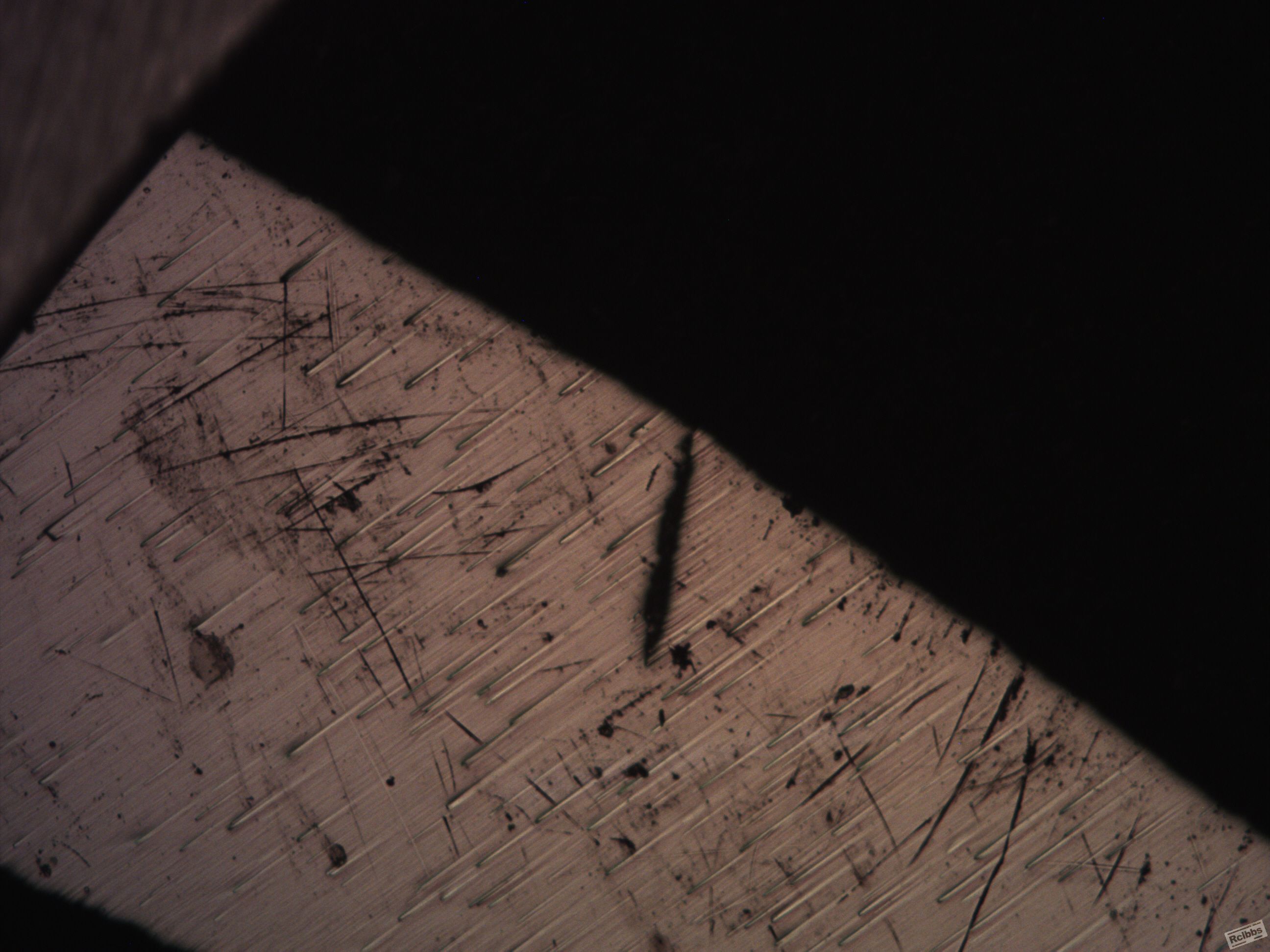

 楼主| 发表于 2011-8-28 12:14:24 | 显示全部楼层
后来我跟进检测,又有新的发现发现一处裂缝就没有到表面的。如图:

 楼主| 发表于 2011-8-28 12:15:53 | 显示全部楼层
是不是在锻造是产生的,能否分析一下产生原因吗?
发表于 2011-8-28 12:46:08 | 显示全部楼层
在表面以下什么位置,是靠近心部位置还是靠近表皮位置,如果是心部有可能是缩孔或者中心裂纹,如果在表皮的话:气泡,或者皮下裂纹。个人看法:原材料原因。不足之处,请指正。
