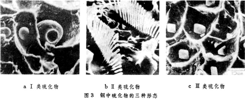

2 硫化物夹杂
主要是FeS、MnS;此外,根据情况不同,可能出现CaS、TiS、稀土硫化物等。根据钢液的成分特别是钢液的脱氧程度,所形成的硫化物在铸态情况下具有不同形态:Ⅰ类是复合形式出现的硫化物(氧硫化物),Ⅱ类是借共晶反应形成的硫化物,Ⅲ类是具有几何外形、任意分布的硫化物(图3)。
