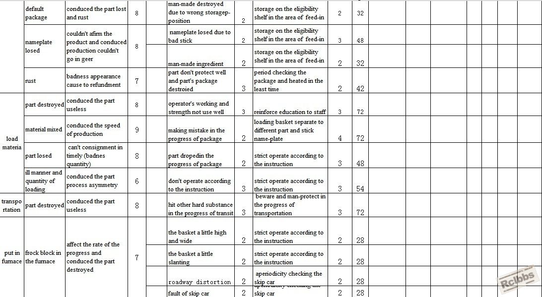

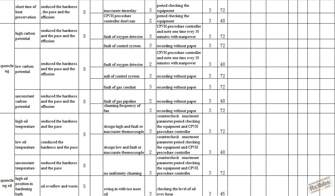

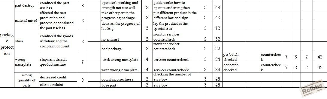

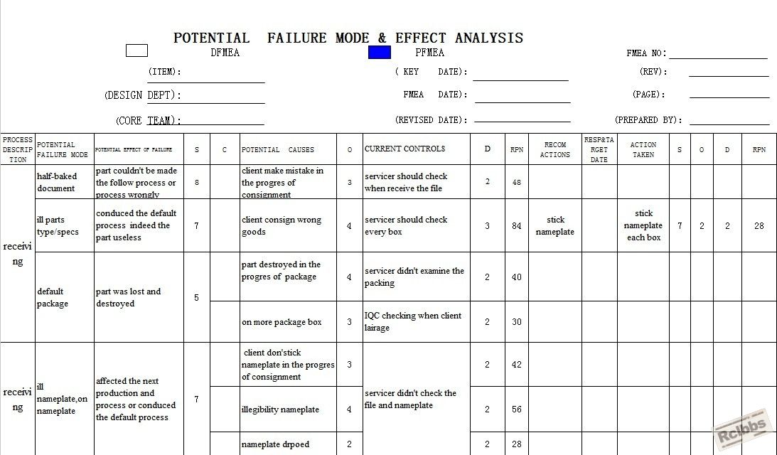

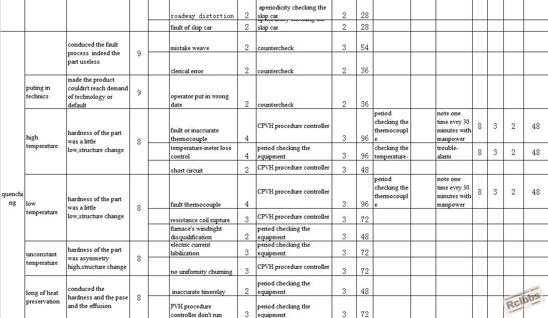

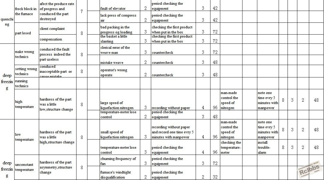

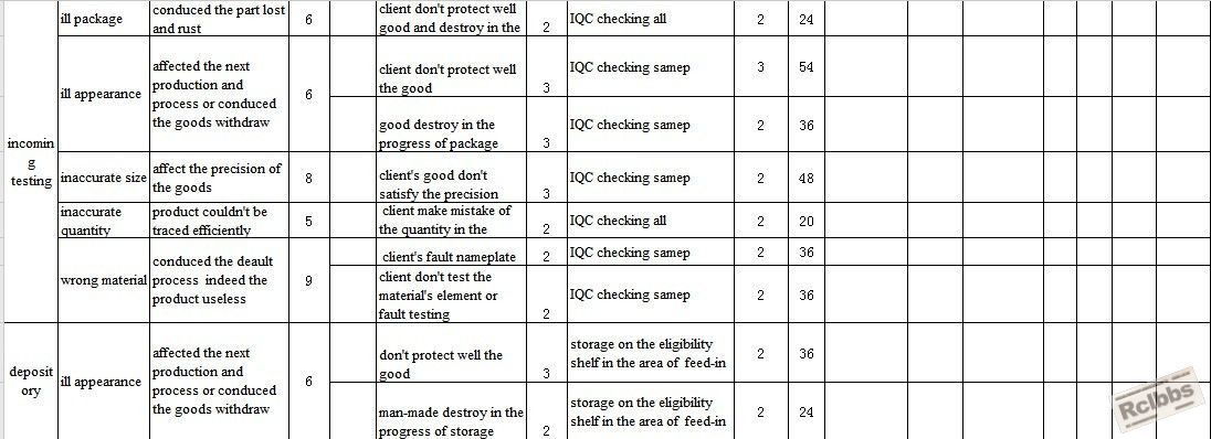

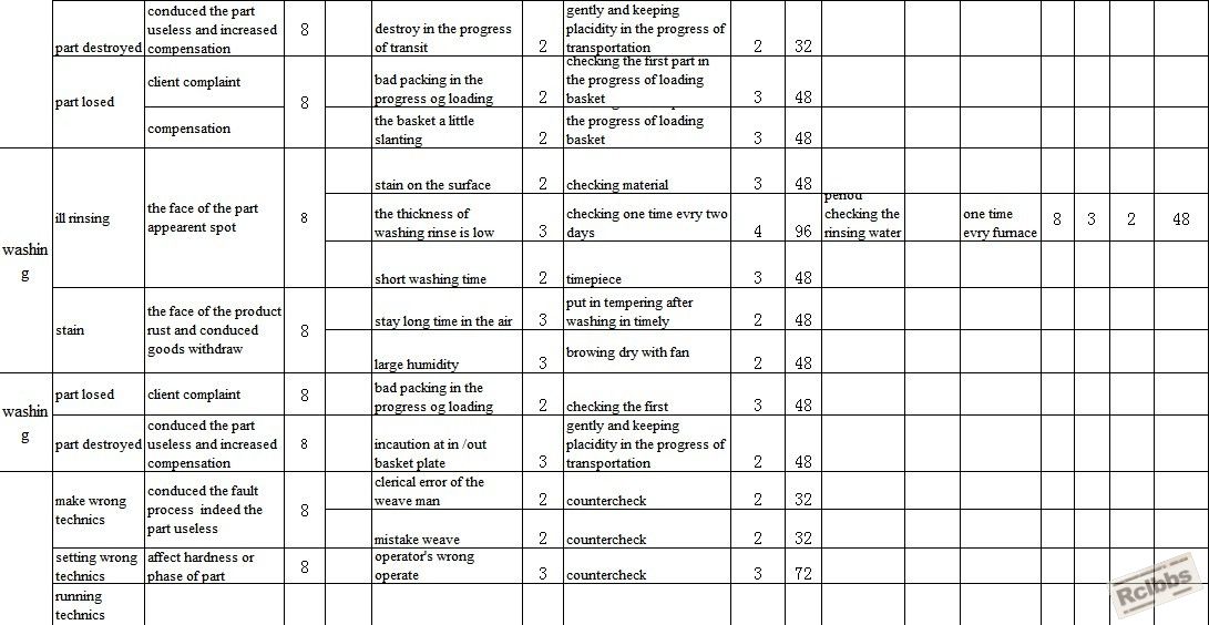

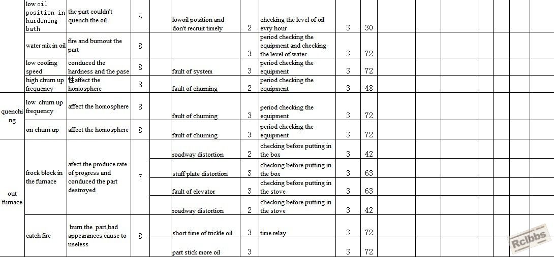

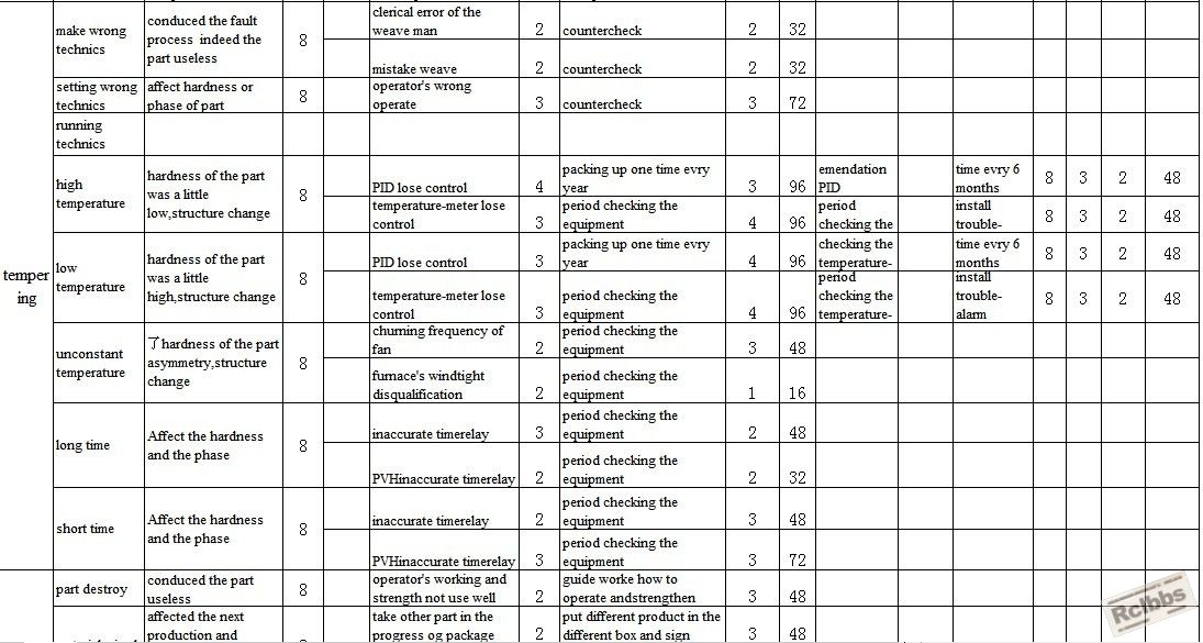

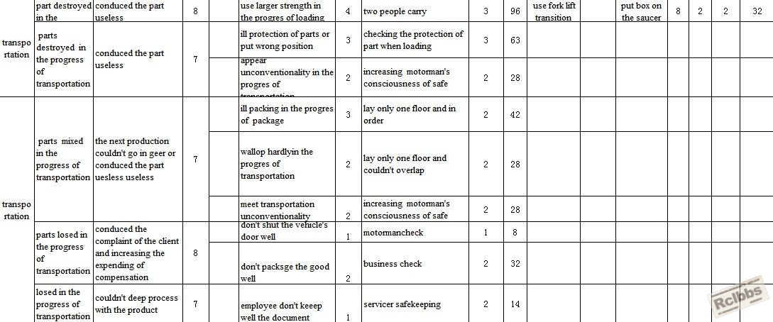

有需要英文版PFMEA的,来下载。是我以前做的,可能有错误,仅供参考。
密码:123

chg1555 + 1 S,OK。O、D有问题,需加强理解评分表含义

APQP手册上都有的东西,怎么还卖这么贵?

楼上说的有道理,我自己也觉得有点贵。热处理币对我也没啥用,便于交流学习。但这是我自己的劳动成果。等下我把资料粘贴上来,有需要的再下载嘛:victory:
