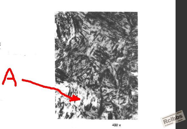

45钢,感应高频淬火+低温回火
有2个问题请教
1.请问图中白色(字母A)的是什么组织
2.如果要测量马氏体针长的话,应该测量哪一条,能在图里帮忙标一下吗,谢谢,大家测量针长的话有没有一个长度的标准呢

请重新腐蚀一下,看是否还是相同结果,先排除腐蚀原因。
如果是的话,白色部位的组织应该是残余奥氏体,
马氏体一般不测量 长度,主要通过对比标准 图谱进行等级判定就可以了!
单测量的大小的话,过于局限性,意义不大!
如果非要测量的话,要检测最大的马氏体。

按照JBT 9204-2008,3级和4级在实际中不知道觉得很难区分
所以想量一下长度,像上面的图片中应该量哪根呢(看不出来哪根最长,汗)
大家一般都怎么区分呢,有个大概的长度吗

根据通常组织判定原则,当无法确定是A级还是B级时,应判定为较差的等级!

如果要测量的话应该选黑色部分中最长的
还是选白色部分中最长的
