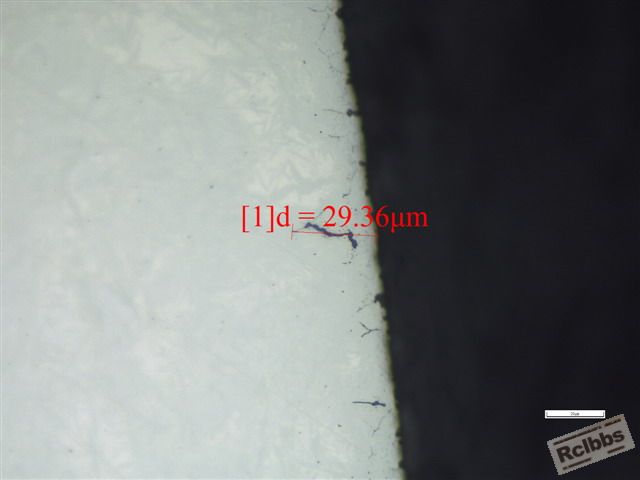

材料:17crnimo
下面的这张图的内氧化算不算?
我个人认为是一个立体的氧化过程,你们怎么看?

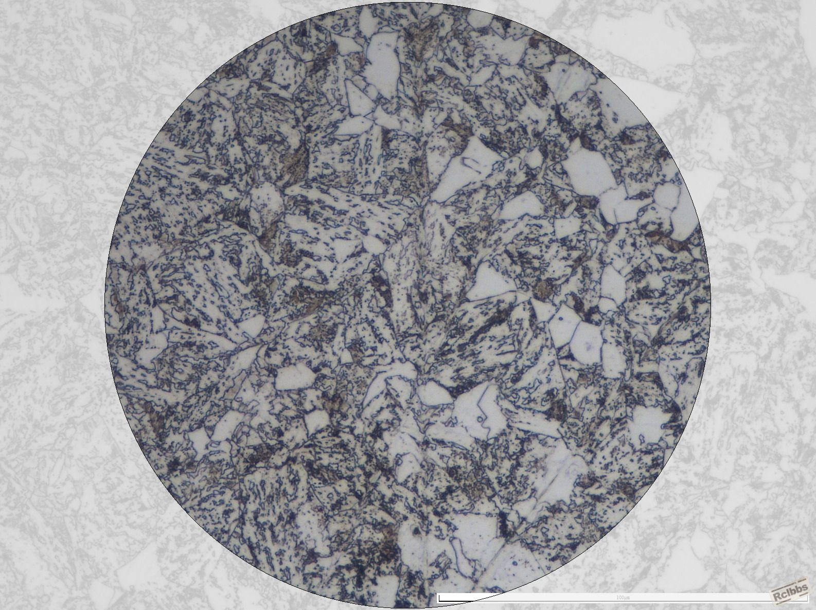

发表于 2011-8-23 09:53:57 | 显示全部楼层
什么材料?工艺如何?
签到天数: 809 天
发表于 2011-8-24 13:04:55 | 显示全部楼层
F+B+S..................................................................
发表于 2011-8-24 13:52:19 | 显示全部楼层
    粒状贝氏体十铁素体十少量索氏体
签到天数: 51 天
发表于 2011-8-24 16:46:17 | 显示全部楼层
退火不良,铁素+贝氏体+索氏体
签到天数: 40 天
发表于 2011-8-24 17:54:18 | 显示全部楼层
个人认为:F+P+粒B,索氏体能否指出一下啊?学习!另请问楼主是什么材料?热处理方式是什么?
发表于 2011-8-25 14:24:10 | 显示全部楼层
不说材质,不告诉工艺,以及金相处理方式。让大家去判断这样都没有依据
签到天数: 30 天
发表于 2011-8-25 14:50:58 | 显示全部楼层
呵呵,有意思楼主,我认为你提供应该是一个空冷的贝氏体组织,但是由于淬透性的原因导致组织不是很均匀,主要是粒状贝氏体。
发表于 2011-8-25 16:54:04 | 显示全部楼层
我同意6楼的看法,组织形态是铁素体+少量珠光体和粒贝,还请楼主把工艺和材料说明
发表于 2011-8-27 11:03:33 | 显示全部楼层
是不是中低合金钢退火组织啊?
发表于 2011-8-27 22:31:10 | 显示全部楼层
图片看上去,感觉是球化退火。

发表于 2011-9-3 10:45:49 | 显示全部楼层
出现粒贝一般与材料经历高温和快冷所致

发表于 2011-9-3 22:55:42 | 显示全部楼层
我以为第一张图组织应该是F+B+P 17crnimo空冷就应该可能得到粒贝了吧  第二张感觉是做样问题
