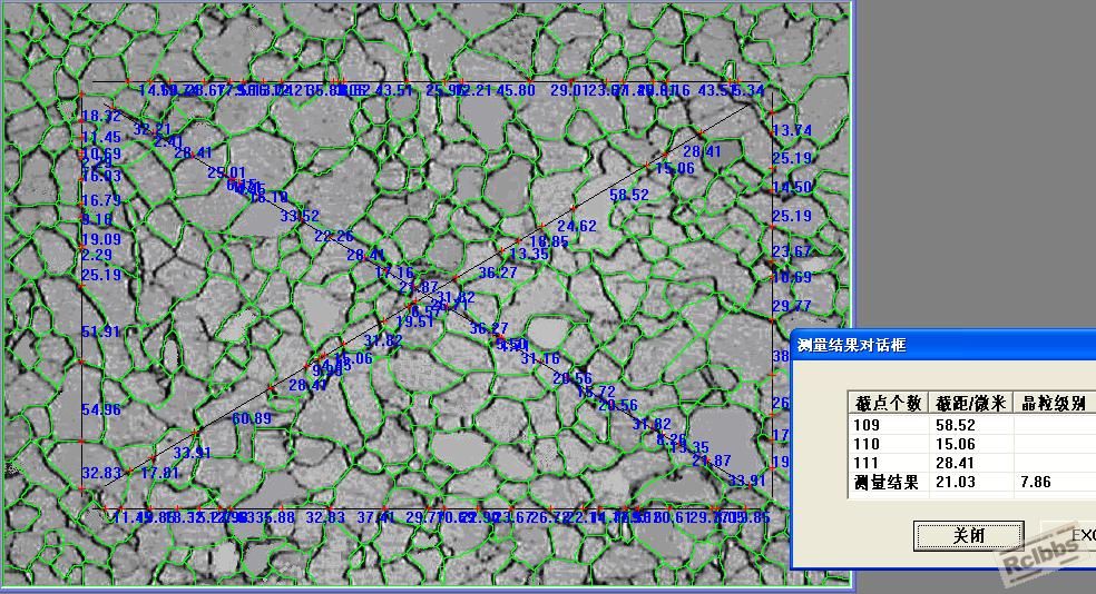

附件有两幅图,大家用软件帮助分析下,第一幅图我用软件评的晶粒度级别是6.9级。

八级是不是有点高啊,有谁使用软件帮助评下级吧

7.86
第二个提晶界要处理一下,现在没有时间,可
参照这个对比一下。

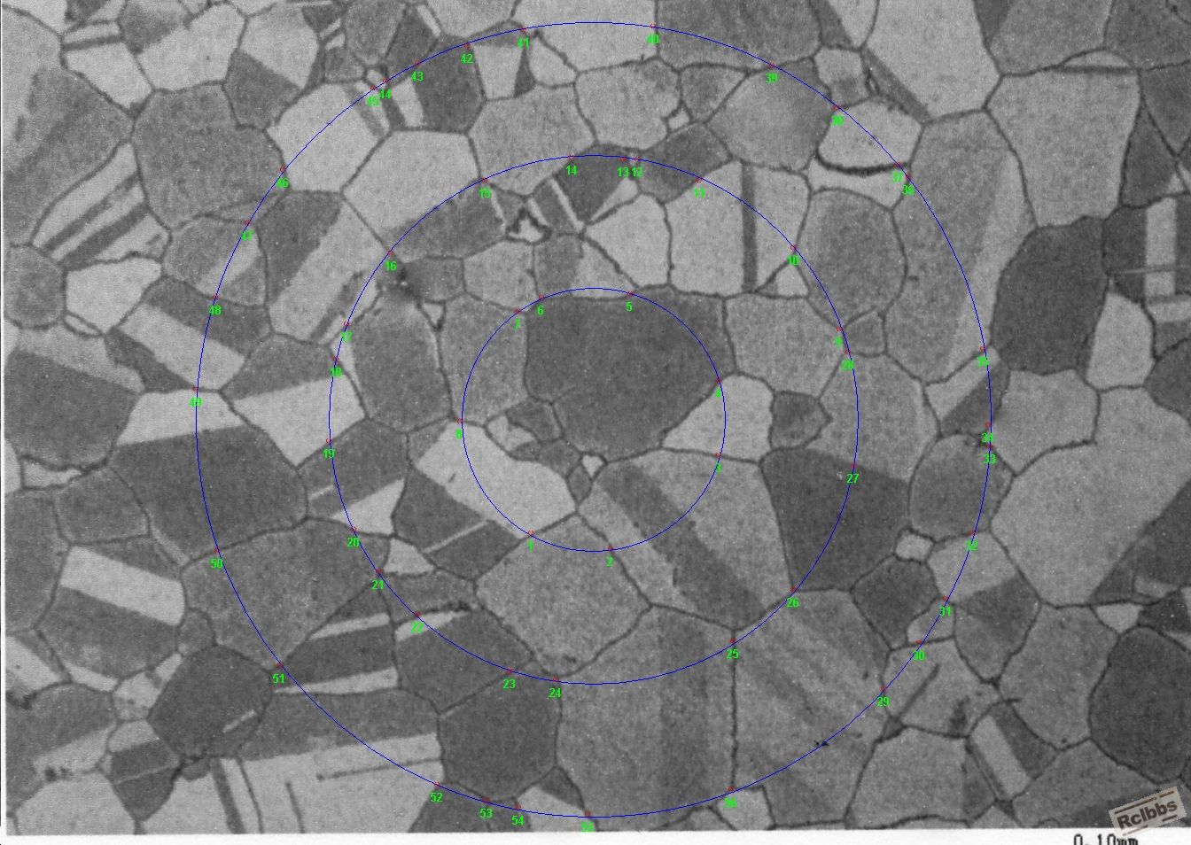

    不过还是麻烦你有时间帮助把第二幅图评下级,并告诉下第二个提晶界要怎么处理?整了半天,也没提出来,用双晶粒评级,评的也不准。
签到天数: 49 天
发表于 2011-8-24 13:48:17 | 显示全部楼层
双晶粒更不好评,你这个要打出来描晶界,然后扫回去还原大小。

可以呀,这个是多圆截点法,只要晶界准就可以。
