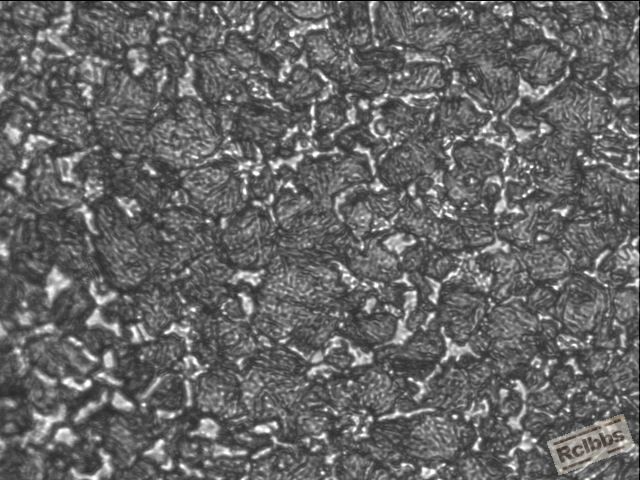

如图,材质20Cr 渗碳880淬火840,判断组织为马氏体+粒状贝氏体,各位有什么不同建议吗 ,该 区域硬度为330~350HV。

楼主需要提供照片的放大倍数,样件的形状体积,以及取样部位和拍摄部位等相关信息,如果只看照片,我只能看出有析出游离的铁素体,照片中白色细条沿晶界分布的,我就能看这些。

放大倍数400x,形状体积空心圆柱,壁厚2.5mm,壁厚中间心部位置。

样品是否在淬火的边角处,产品是不是出现疲劳强度下降等不良缺陷了,你发照片看组织想知道那些信息。

我想知道该图片包括哪些组织,是铁素体吗?从工艺上不会出现这种组织,白色基体分布黑色的点状的渗碳体,感觉像粒贝。

可能过腐蚀了,白色区产生了假像。

腐蚀时间也就是5-6秒,您觉的这是什么组织

我家做过一次金相组织的定性检验,样品是平衡组织(未淬火),当时鉴定用的是电镜,区分是粒状珠光体还是粒贝,光学显微不好区分,你说照片有粒贝我无法判断,但从白亮条状沿晶界分布与析出铁素体吻合,你可以在淬火炉多个位置取样,进行对比试验,我怀疑你的样品淬火温度不到840度,一是炉温不准,二是在淬火过程产品壁薄降温太快,三是样品可能靠近炉门,导致局部温度偏低,这些需要你的检验结果进行证实,反正我看照片:判断淬火温度比工艺要求的低,出现了不该出现的晚淬火组织--游离铁素体。

凭这张照片无法判别浅白色网络是什么组织。
这张照片感觉凹凸明显,如不存在过腐蚀,照相时孔径光阑是否太小了?

淬火马氏体,白色应该为铁素体.

组织+M+先共析F+未溶F,你的冷速不足,保温时间不足。检查一下你的炉温,装炉方式,工件的壁厚尽管很薄,但,装炉方式不好,仍然会出现未溶及先共析F。
