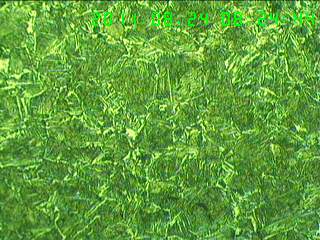

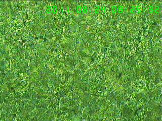

放大倍数低了,晶界似乎有先析出F,你把放大倍数提高一下,如果是F,说明高温区冷速不足,晶粒内部有B,低温区冷速也不足,看来你的工件的有效尺寸较大。不知你用的是什么淬火介质?工件有效尺寸大了后,不一定非要用油或浓度高的PAG淬火液!
发表于 2011-8-24 08:38:33 | 显示全部楼层 |阅读模式
42CrMo调质存在哪些组织?
400倍
400倍
200倍
200倍

发表于 2011-8-24 08:56:04 | 显示全部楼层
索氏体+屈氏体+网状与半网铁素体,有魏氏组织
 楼主| 发表于 2011-8-24 10:04:02 | 显示全部楼层
请教有没有存在上贝氏体组织啊,照片可能看不清楚的,显微镜里看到的是平行的针状铁素体。
 楼主| 发表于 2011-8-24 10:05:50 | 显示全部楼层
在金相里,上贝氏体和下贝氏体的主要特点是什么啊?
签到天数: 883 天
发表于 2011-8-24 10:14:24 | 显示全部楼层
组织内有明显的针状铁素体向晶内延伸,是过热组织,此针状铁素体中间没有发现明显的“脊”,故不认为是明显的上贝组织。纯本人观点。
 楼主| 发表于 2011-8-25 07:40:45 | 显示全部楼层
wangxianzhong 发表于 2011-8-24 18:15
放大倍数低了,晶界似乎有先析出F,你把放大倍数提高一下,如果是F,说明高温区冷速不足,晶粒内部有B,低温 ...
工件尺寸不大的是Φ27.5mm,   用的是淬火油,具体是哪种不是很清楚,这破显微镜只有400清楚,在高就1000一点看不清。呵呵
