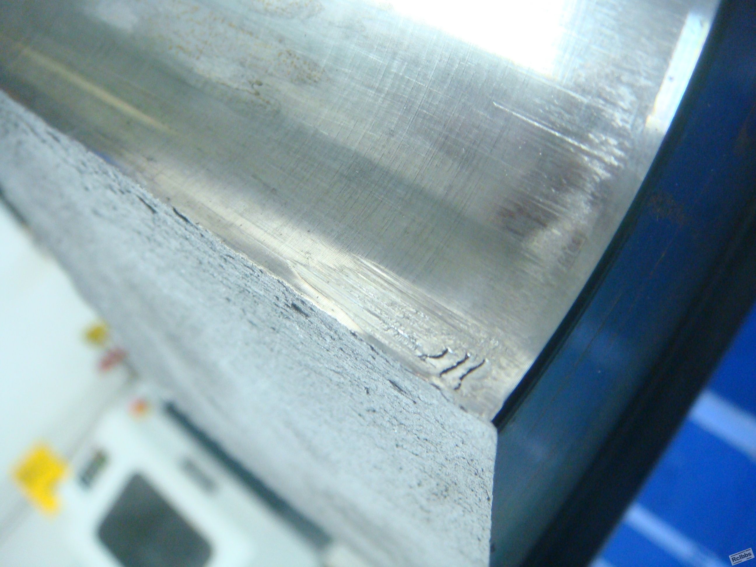

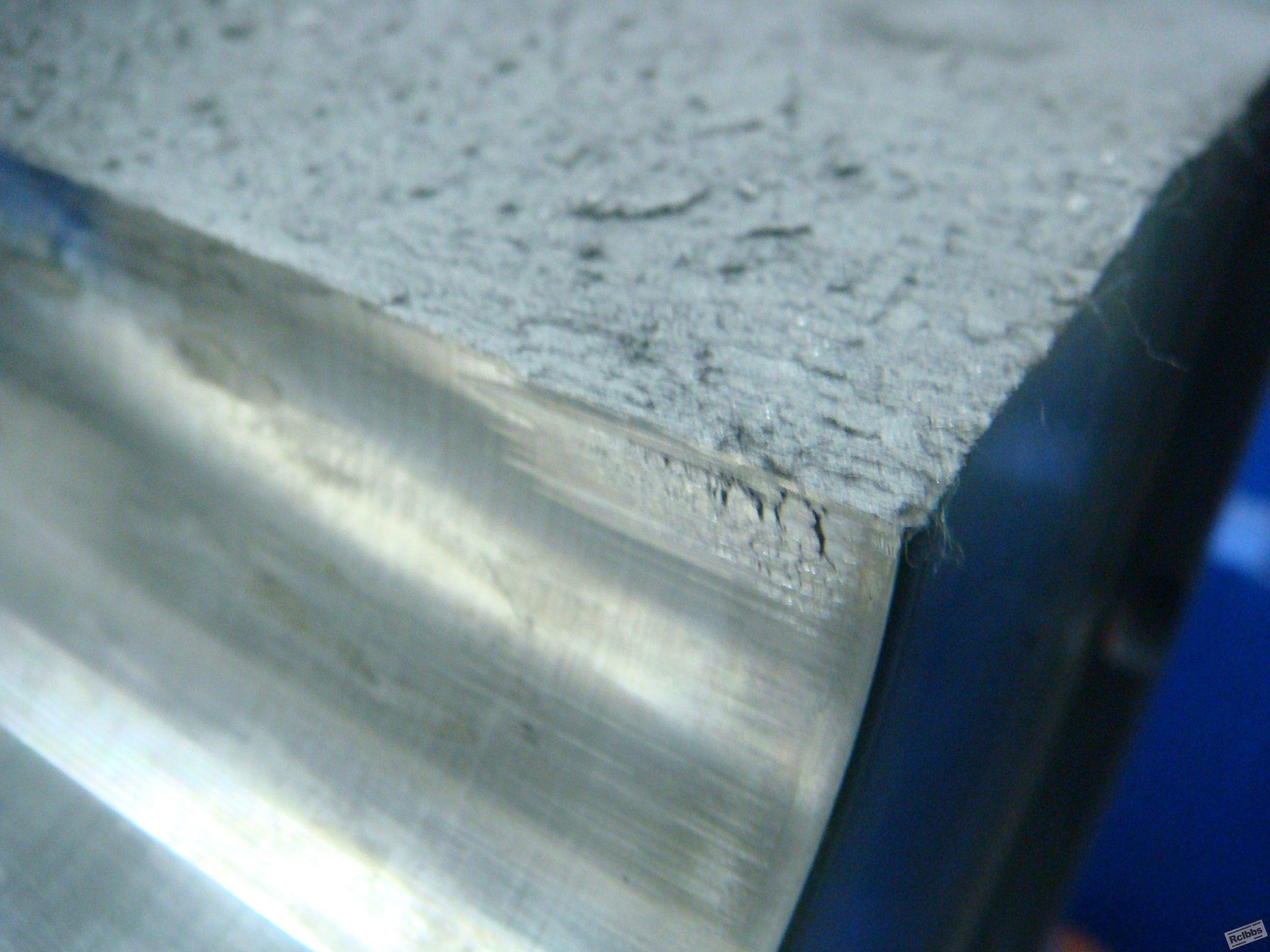

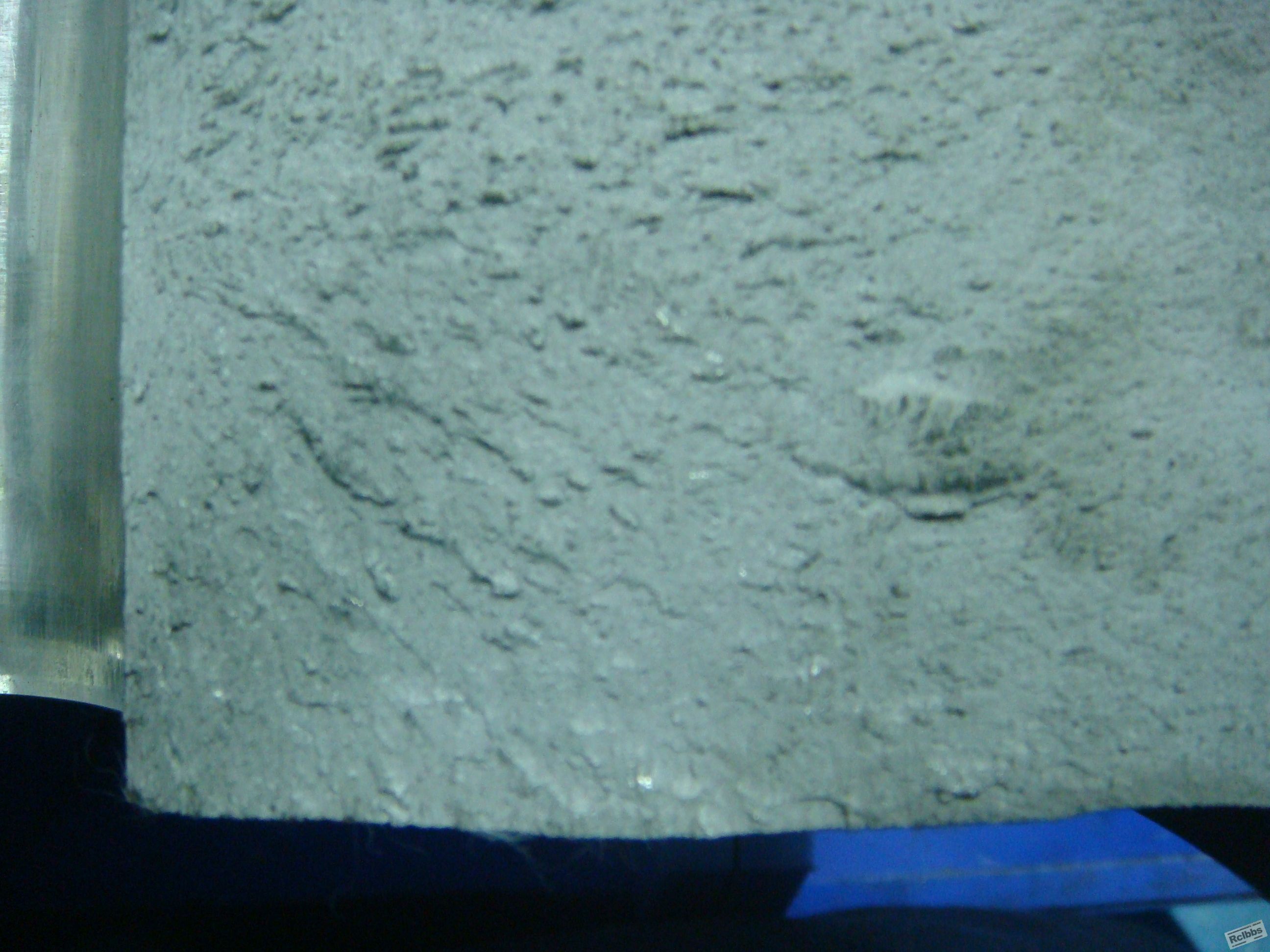

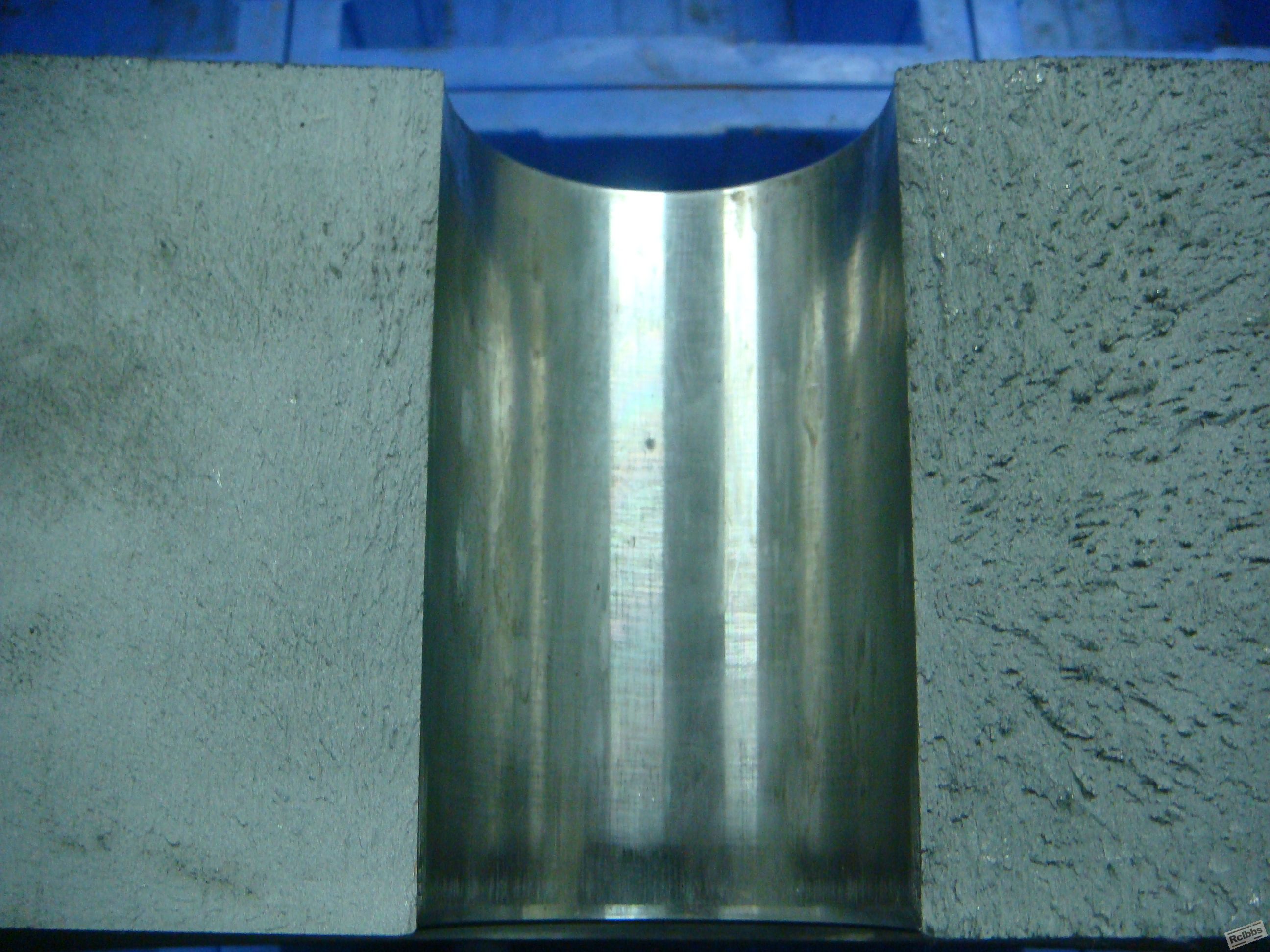

材料是H13 ,硬度49.5HRC,锻造过程中失效。请大家帮忙分析

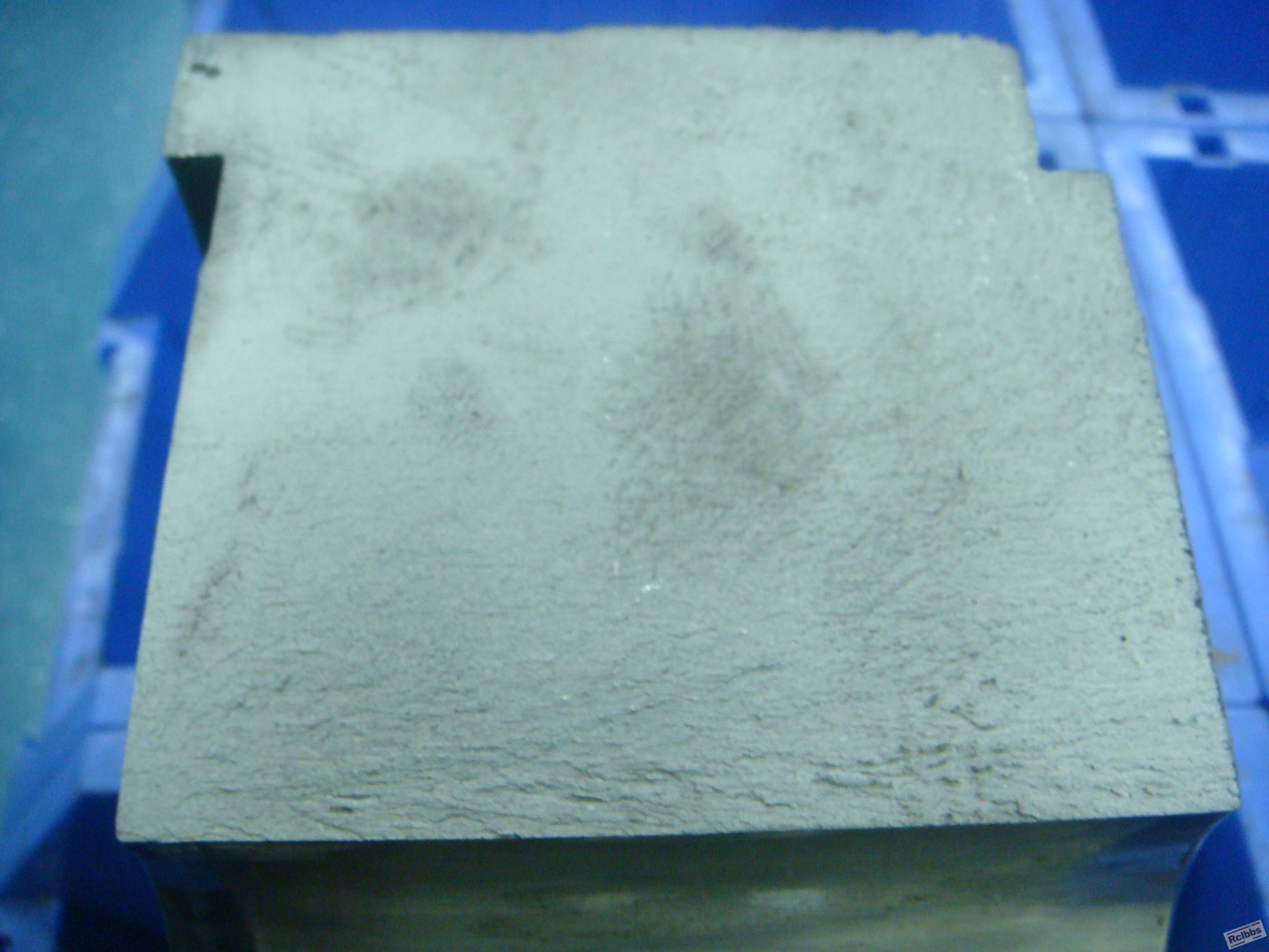

发表于 2011-8-24 11:43:52 | 显示全部楼层

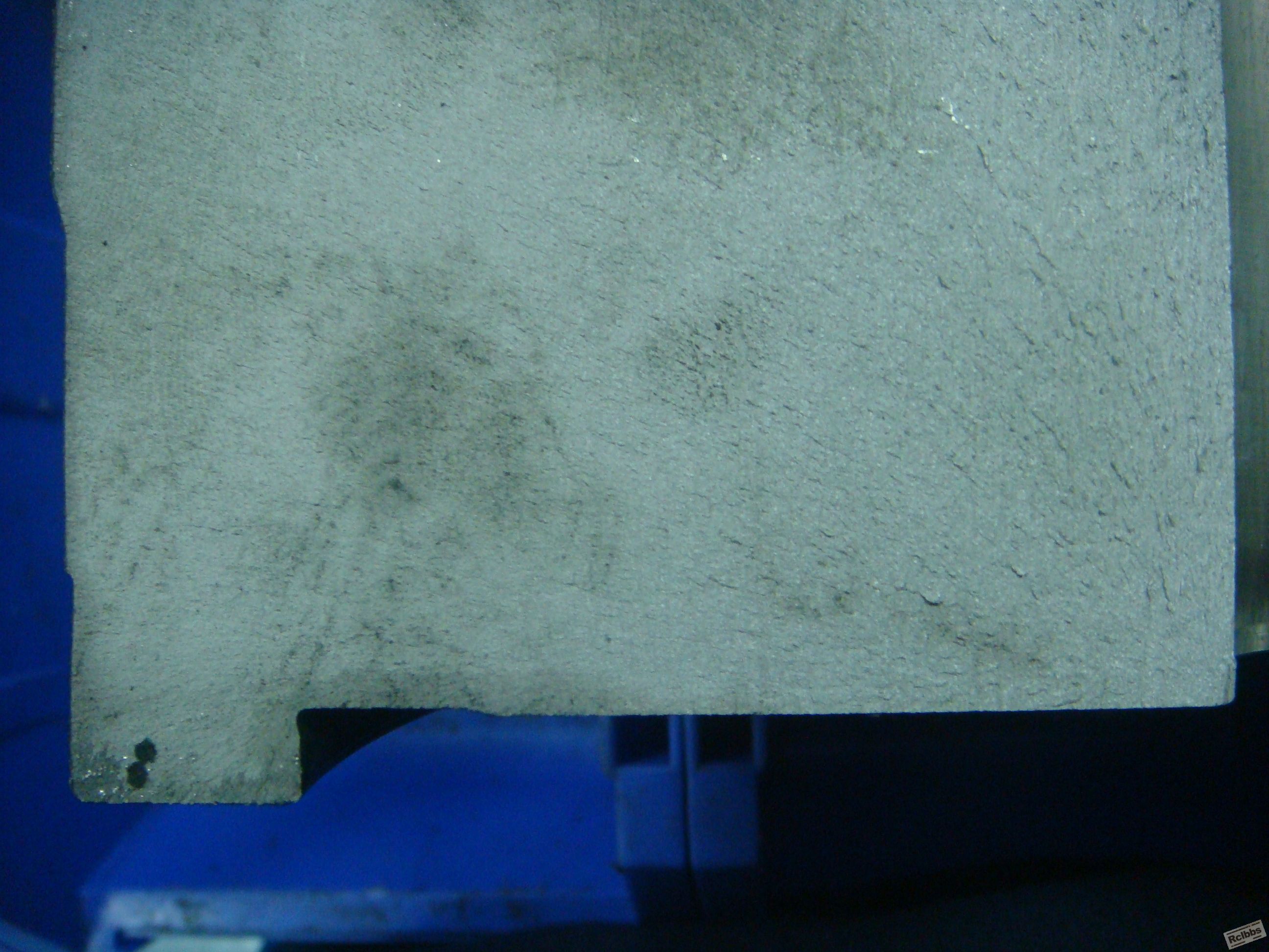

你仔细看下这个地方图4的侧面

断口看,裂纹源在心部孔的中间和上部各一个,初步判断:强度、韧性不足!仅此而已,原因分析还得有金相。

发表于 2011-8-25 16:58:13 | 显示全部楼层

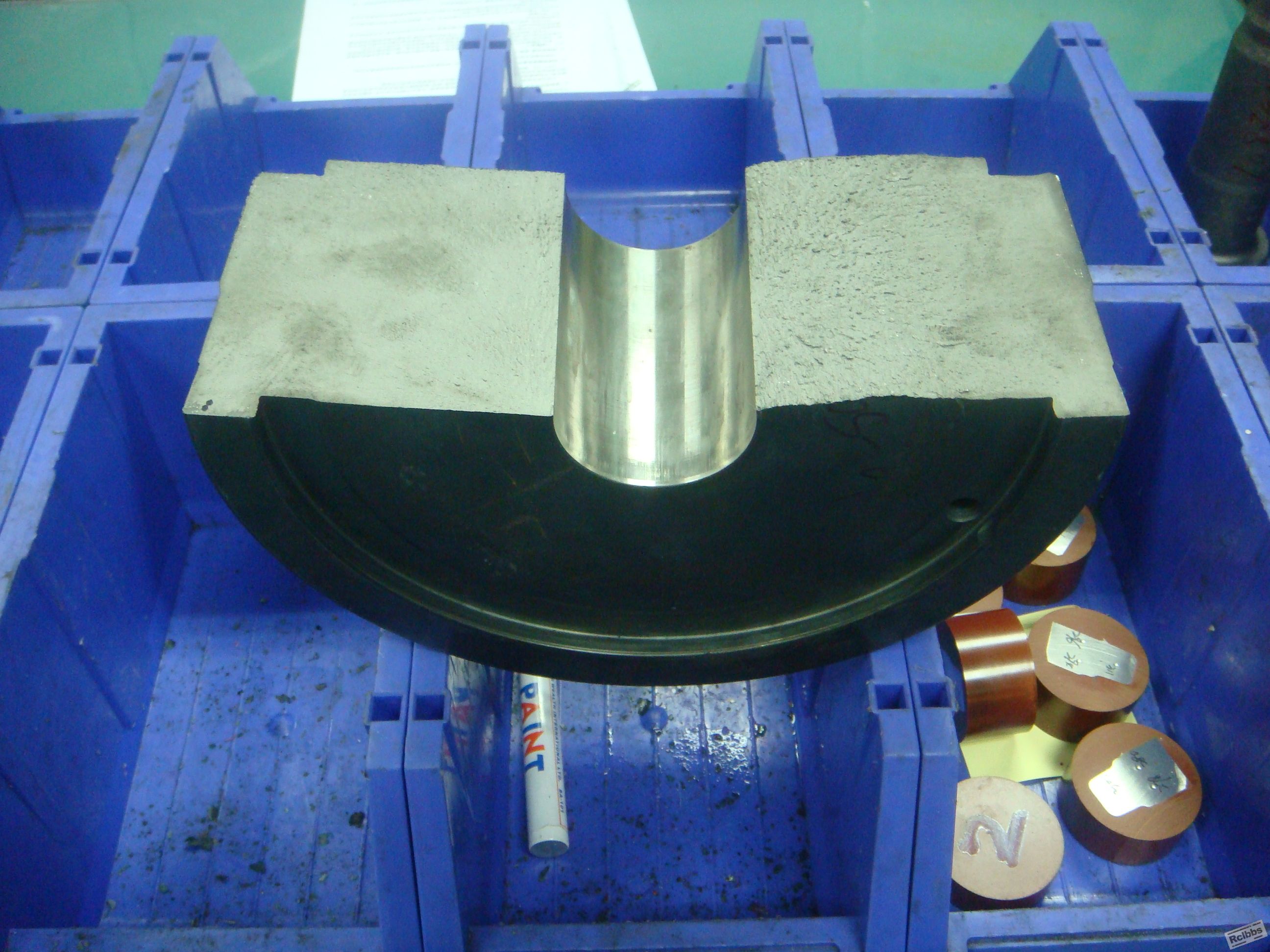

楼上的仁兄说的挺对的,锻模不要那么高的硬度,以韧性为主,金相取样的位置是图5偏右,大约2/3的位置,和图4最左边尖角的位置。

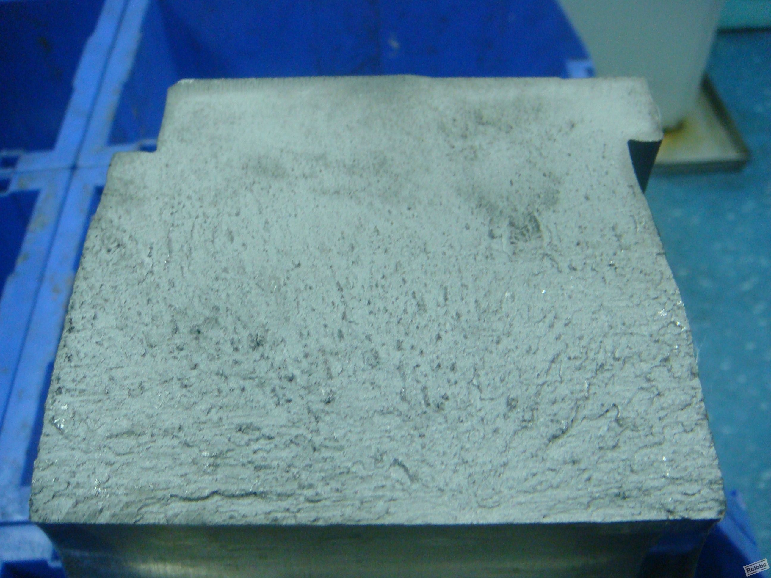

发表于 2011-8-25 17:05:08 | 显示全部楼层

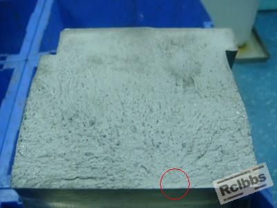

裂纹源在图三的左下和图四的下部,锻模硬度偏高,韧性下降,强度不足,形成脆性断口,还得综合分析,请做个金相组织

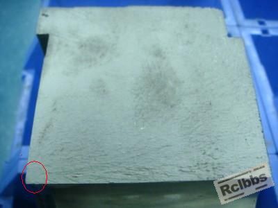

张国忠 发表于 2011-8-25 08:48
由于本人愚钝,还请你帮我选一张照片然后标注出裂纹源来给我看看学一学

模腔表面有磨损拉毛现象,拉毛处也是裂纹源,感觉有使用不当嫌疑
莫非寿命到了?
