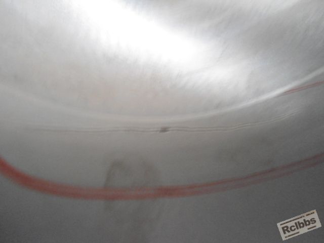

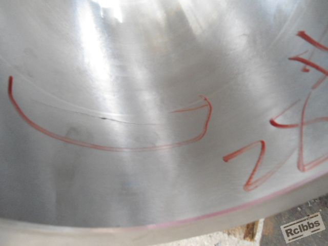

我公司批量生产一批产品,其中有一种齿轮轴见图一,该齿轮要求渗碳淬火处理,渗碳前经正火加两次探伤。渗碳要求除齿部外其余全部上涂料保护。渗碳同一炉装20件该产品,在机加工时发现在该齿轮轴内孔处发现一裂纹,裂纹长72mm,裂纹距端面距离为50mm.问该裂纹是什么裂纹 图一.pdf (102.66 KB, 下载次数: 409)

可能材料锻造时 温度过低 重叠造成的吧!

 楼主| 发表于 2011-8-25 07:49:50 | 显示全部楼层
可是在UT探伤时为什么没有探出

发表于 2011-8-25 08:32:41 | 显示全部楼层
看样子是材料锻造时 温度过低 重叠造成的。热处理裂纹一般在R角上。你看看是这样吗?

发表于 2011-8-25 13:36:01 | 显示全部楼层
神马是UT探伤?
取样做金相看看裂纹周围的渗碳情况就知道了。
发表于 2011-8-25 13:41:25 | 显示全部楼层
应该先看裂纹俩边是否有渗碳来确定是渗碳前还是渗碳后开裂
