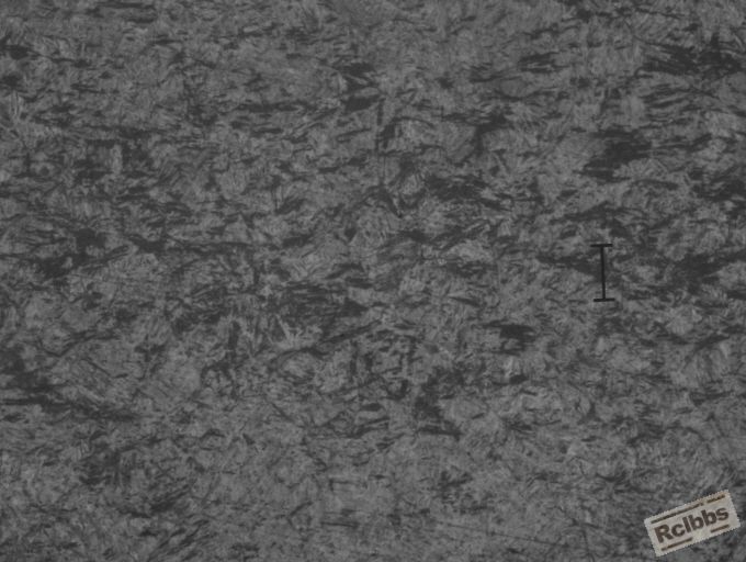

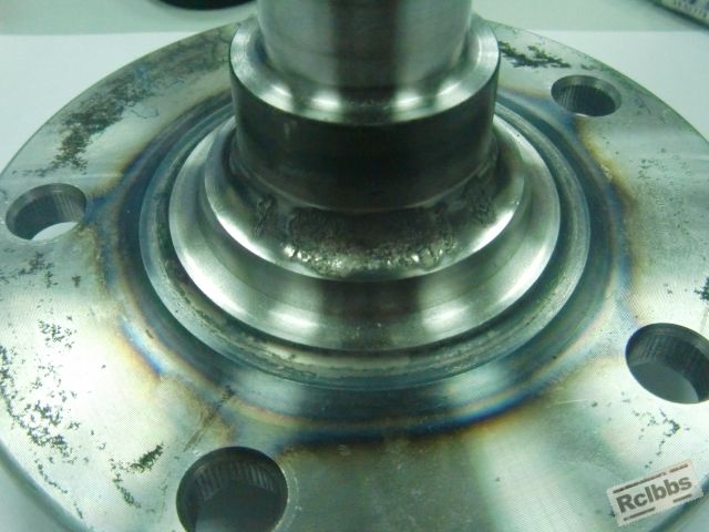

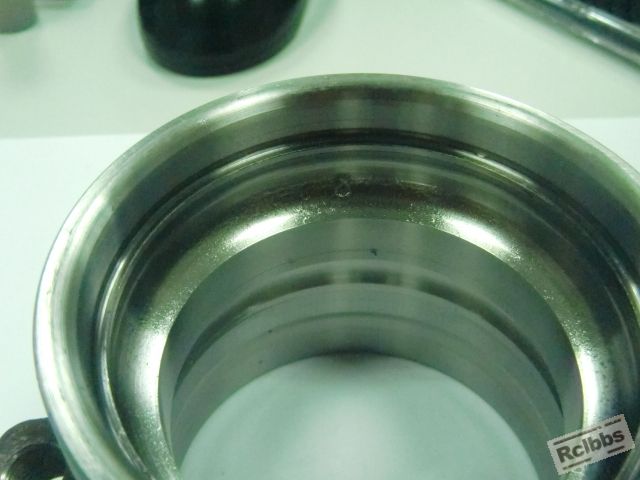

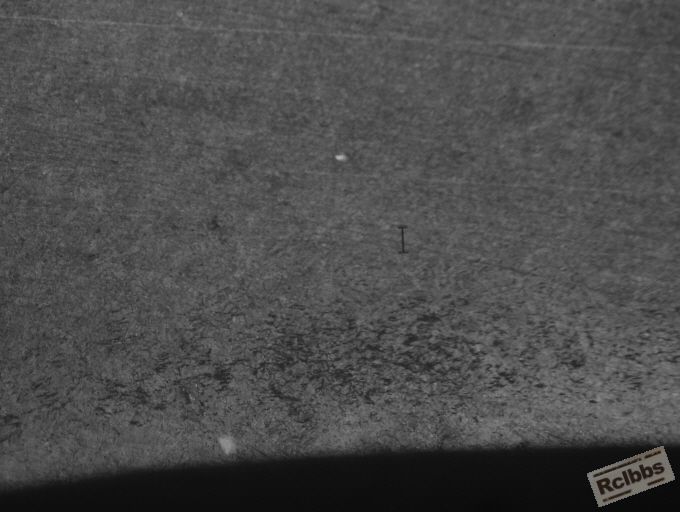

材质:50Mn
在测试中,到预定寿命的50%左右出现异常声响。
大家看看是啥原因?
轨道面出现剥离,并伴有变色。
组织看到以下异常!
我觉得是由于高温使得组织被中温回火了,大家的意见是啥?
100X
400X
发表于 2011-8-24 17:58:23 | 显示全部楼层
     表面己存在氧化色 温度说明高了 起到高温回火 组织转变了 次层有点象出现了回火索氏体.
签到天数: 187 天
发表于 2011-8-24 18:32:38 | 显示全部楼层
应该是汽车轮毂轴承,有高温回火组织是使用运转不畅导致的回火,不是轴承失效的根本原因。
轮毂轴承用50Mn的好像不多。能告诉我预备热处理是调质还是正火吗?
