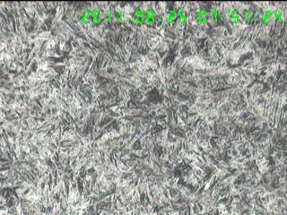

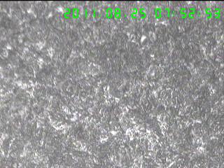

现附40Cr淬火加低温的金相图片均为400倍,图一为正常腐蚀,图二是深度腐蚀,请大家讨论一下深腐蚀后若没有外加说明,大家能很容易分出两都为同一产品?金相是同样组织吗?
这里回复楼主,图一正常腐蚀情况下,材料组织是正常的中等针状马氏体组织形态;
图二深度腐蚀情况下,组织形态类似马氏体位相的索氏体+未溶铁素体,若没有外加说明,不能很容易分出两都为同一产品的,也可能误判其它材料产品

 楼主| 发表于 2011-8-25 17:52:17 | 显示全部楼层
同意楼上高工意见,深腐蚀后真的类似S了。看样子以后还是自个亲自动手好,以免被忽悠了。
