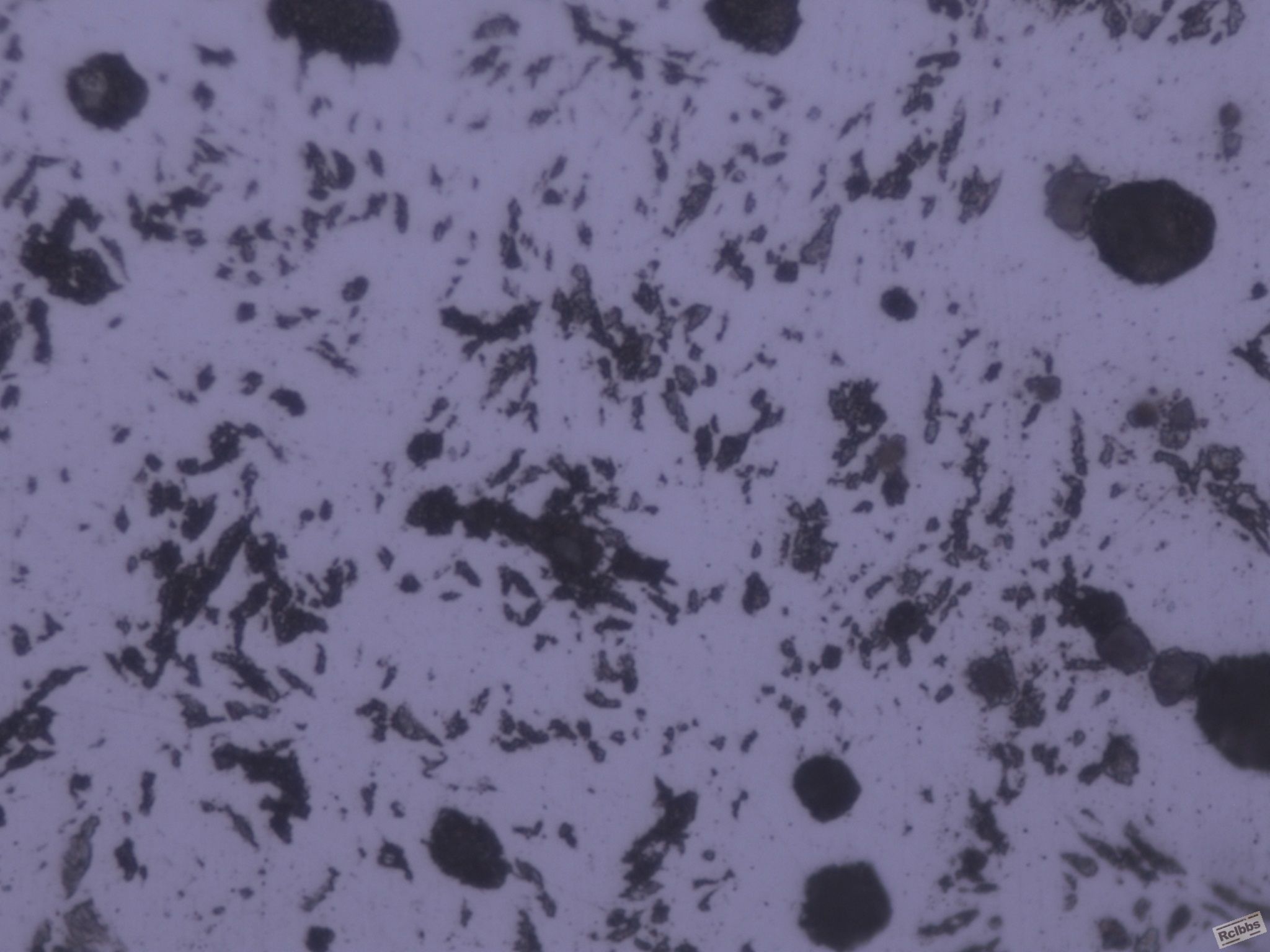

分析夹杂的时候发现有个颗粒硬度在HV350~HV360之间,金相图片如下,未腐蚀

难道是铁?做下扫描和能谱吧

在没有扫描和能谱的情况下有什么方法可以鉴别呢

只能对夹杂做一下能谱,看看是那些元素了。看看是部是氧化铝吧

不怎么可能吧,这是铜里面的夹杂

那你只能追溯下你的熔炼了,或者有没有成分偏析情况,是不是什么杂质成分含量高,感觉铁的可能性大,一是硬度二是惯有杂质成分

难道是煤渣或者其他浇铸带进去的

我也觉得铁的可能性比较大,煤渣不怎么可能,这个有明显的金属光泽,而且表面很光滑

显微硬度HV350以上,肯定不是单质铁或铜,煤渣更不可能,应该是一种高硬度的相,这要跟您熔炼的合金具体分析,有条件的话可以做能谱确定。

通过扫描和能谱确定那是高碳钢,谢谢各位!
