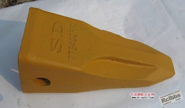

请问此产品,35CrMo或42CrMo使用水剂淬火液调质适合吗?
有效壁厚10mm--120mm

这种产品应属斗齿之类,只要材质不存在严重偏析,锻造质量好,完全可以用水剂淬火,控制好浓度即可,一般在8%左右(不同品牌的水剂有差别),最好是锻造后再正火一次,这样对质量更有保证。

个人觉得,因为这个工件壁厚较薄,用油淬一定可达到理想的效果,那就尽量用油淬火。
   用水基淬火液的最大弊端是其变形严重。这里的变形严重不仅体现在淬火时的变形,而且,对于后续要求氮化或感应淬火的产品,在氮化或感应淬火时其变形量要比油淬火的大得多。

此产品应为装载机或或挖掘机的斗齿,一般是铸造出来后,淬清水,然后低温回火。该产品对变形要求不是很严格。所以完全可以用水剂淬火液。只是要控制水冷时间。

您好!原先我在小松也接触过此类零件。有一问题我始终想不通:该类零件KES标准要求淬火后晶粒度不低于7级,但铸件直接淬火晶粒度能保证吗(热处理代号中也未规定铸造后先正火处理)?请指教,谢谢!

壁厚10mm--120mm ,相差这么大,用一个溶度的水剂淬火液是不是会导致开裂或变形呢?

壁厚10mm应该是指箭头部位?120mm是指长度?不知道孔洞那个位置的壁厚是多少?不考虑变形的话,应该是没什么大问题

120mm不是长度,差不多就是空洞位置的壁厚。10mm处会不会容易开裂?

这个是挖掘机上面齿吧
前两天在客户厂里调试淬火液
有见到此类产品,当时我们也有拿做实验
做出来效果还是不错,用淬火液可以达到客户要求
