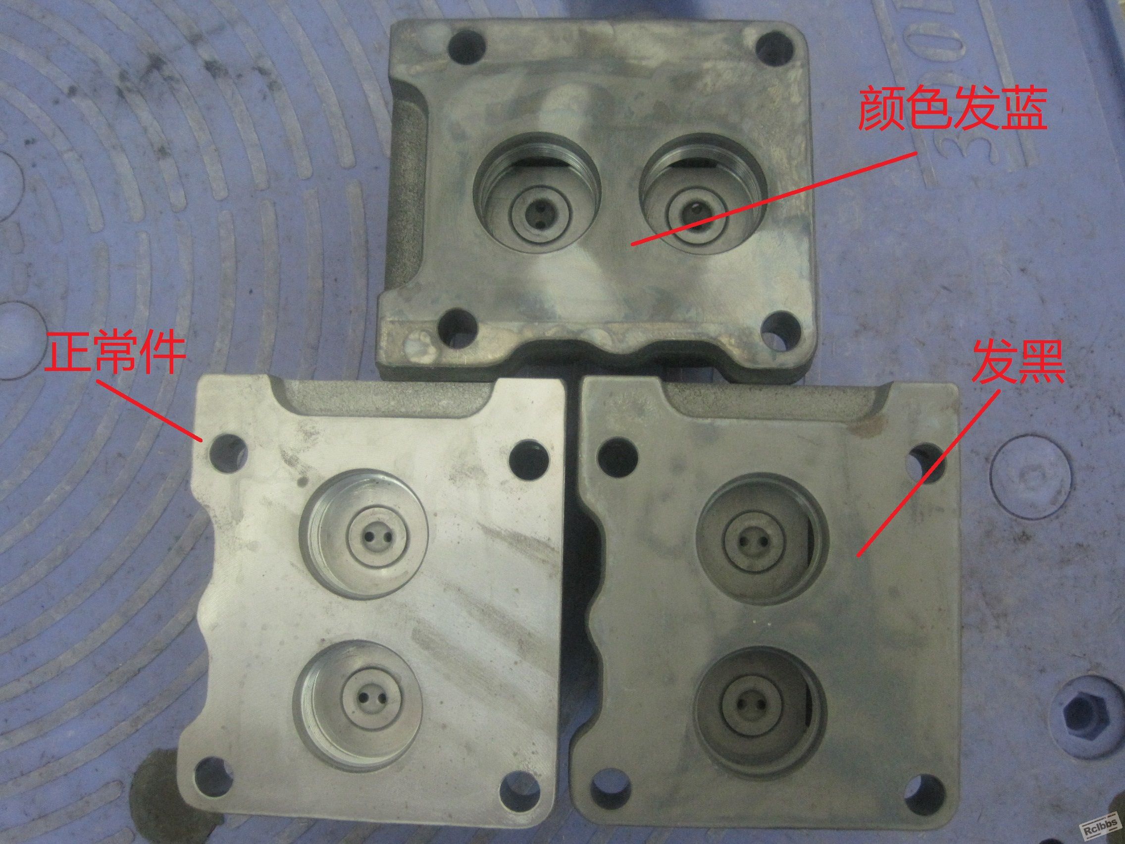

我的理解是发黑应该是碳黑造成的,发蓝应该是氧化,但是我不明白哪来的氧?我们用的是99.99%的氮气,炉子的密封性能也非常好。哪位能给点建议?
下图是工件表面颜色
发表于 2011-8-30 08:55:08 | 显示全部楼层
都不看我回复的,晕倒。就算你氮气再纯,密封性再好,但是炉膛脏!第二你模具脏,看看你模具上的手印。

看到你的工件,发现实际情况于描述存在不少的偏差.
从图片看,工件的颜色应该与原工件表面的清洗质量有关.
 楼主| 发表于 2011-9-1 11:25:09 | 显示全部楼层
我一开始也是这么怀疑的,后来专门用很先进的碳氢清洗剂清洗了一炉工件,所有零件的表面都清洗的很干净,发现出炉后和原来的情况是一样的。
