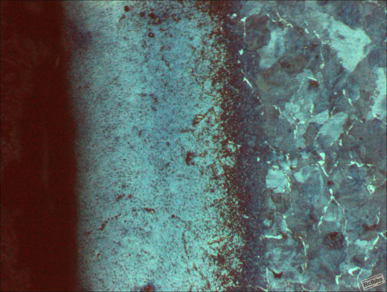

材料:S55C,工艺:锻后控冷。
在磁粉探伤后车削发现有白点,下图为白点处金相:100:1
边缘
边缘
边缘处是不是探伤过程中电击伤,是什么组织?

发表于 2011-8-27 17:20:23 | 显示全部楼层
如果是你说的那种情况的话,那表面应该是变质层,与电火花、线切割表面产生的变质层相同,我没有见到什么书上介绍过这是什么组织(因为读书少),但听华南理工大学的魏兴钊教授说过,这是单晶体。
签到天数: 193 天
发表于 2011-8-27 18:35:22 | 显示全部楼层
电火花、线切割表面产生的变质层应该很少,探伤就更少了,白点有可能是锻造时冷却形成的,脱碳那么明显。
发表于 2011-8-28 11:56:10 | 显示全部楼层
表面是不是烧伤组织为M,过渡为T
签到天数: 133 天
发表于 2011-8-28 14:13:31 | 显示全部楼层
表层在磨削时或其它工艺时温度高了,相当于表面淬火了,表面组织是马氏体,过渡层马氏体+屈氏体,心部珠光体+铁素体
