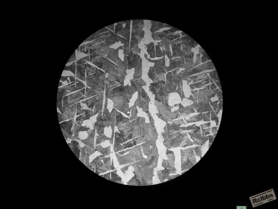

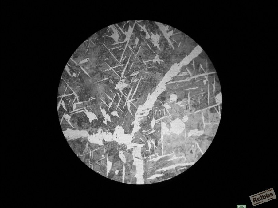

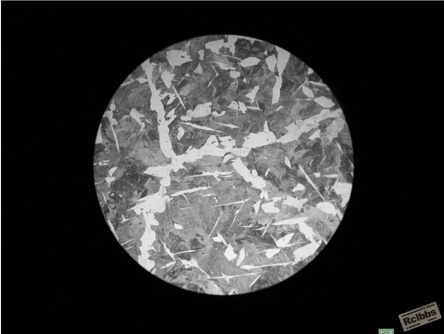

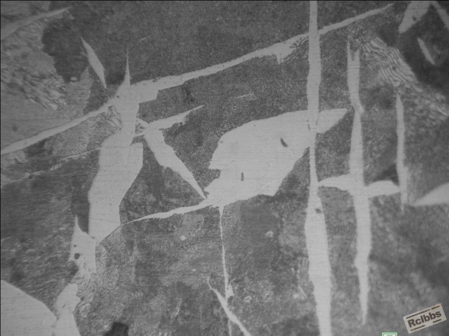

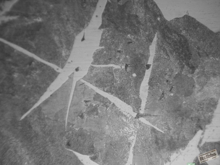

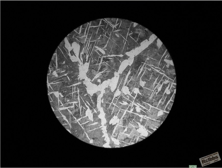

4.jpg 100倍
3.jpg 100倍
2.jpg 100倍
1.jpg 100倍
6.jpg 400倍
5.jpg 400倍
以上是外协厂供给我们的材料的金相照片,我们要求是正火供货,但是金相晶粒异常粗大(腐蚀后肉眼可见联成网状的晶界),针状铁素体异常之多,我的判断是铸态供过来的,但是对方硬说自己做过正火,想听听各位的意见。

铸态,应该是吧,打箱时间挺长的?

铸态组织,上面组织照片中除了晶粒异常粗大,严重的魏氏组织以外,好像还有很多空洞,所以我想肯定是铸态组织,无论是什么态组织,这种组织肯定不合格
发表于 2011-9-3 23:12:10 | 显示全部楼层
铸态疏松,组织粗大,一般魏氏组织严重

晶粒粗大,存在魏氏组织,应该没有正火,或者是正火温度低了,在AC1-AC3之间

铸态组织,别听供应商忽悠,肯定没有进行正火处理。

应该是铸态组织,如果经过正火,那么其正火温度过高,或者保温时间过长导致晶粒粗大。铸态组织就是晶粒粗大、魏氏组织严重。

肯对不是正火组织,有明显的魏氏组织

供应商说是正火态,那么你要求供应商提供热处理工艺、温度记录纸等,如果他还是硬说正火态,那你就说组织严重不合格,要求退货重新返工,直到合格为止。做的金相检验、机械性能检验都给他看看。

铸态组织,无正火处理

铸造组织,铸态疏松,组织粗大,一般魏氏组织严重

粗大铁素体+魏氏组织,应是没有经过热处理。
