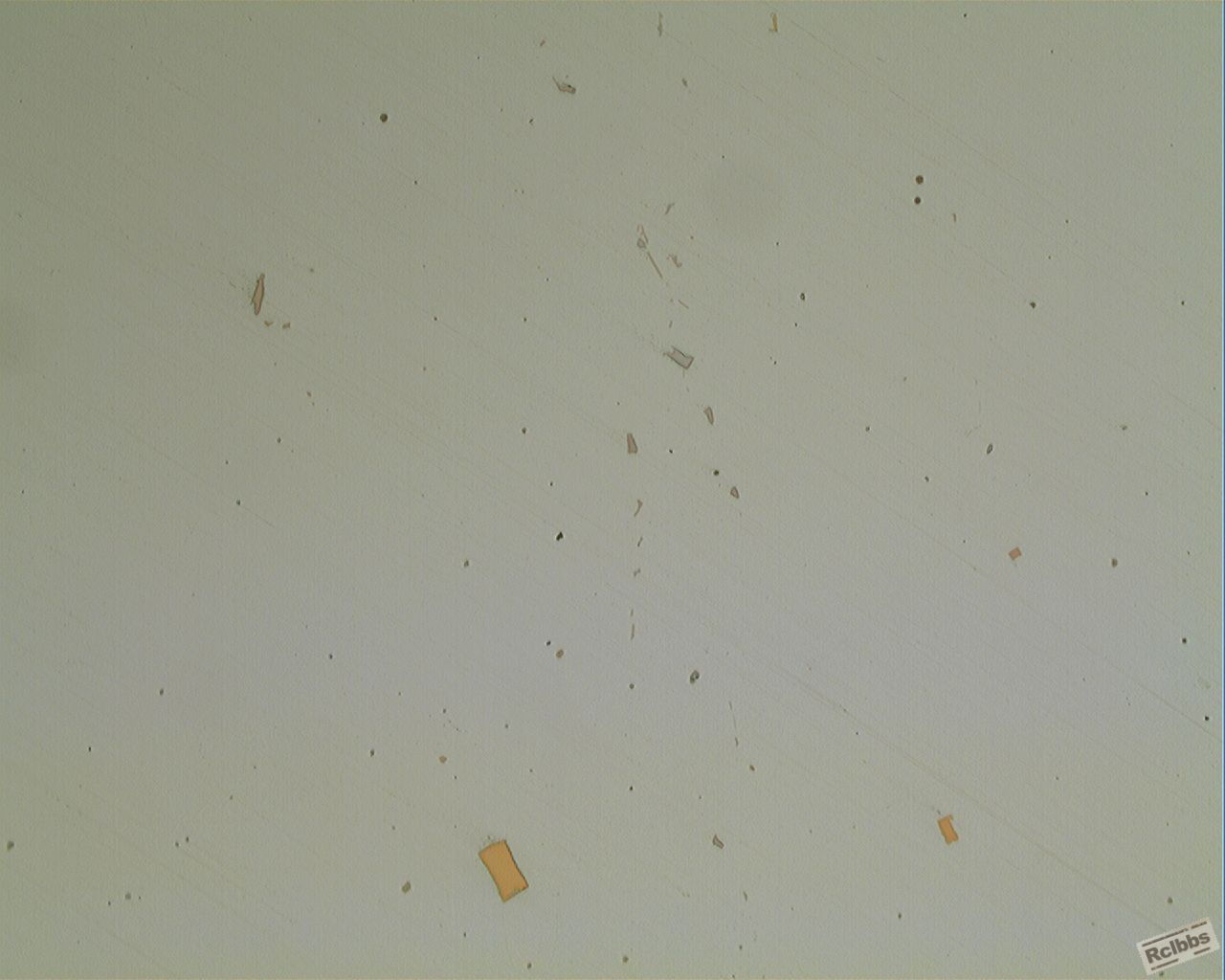

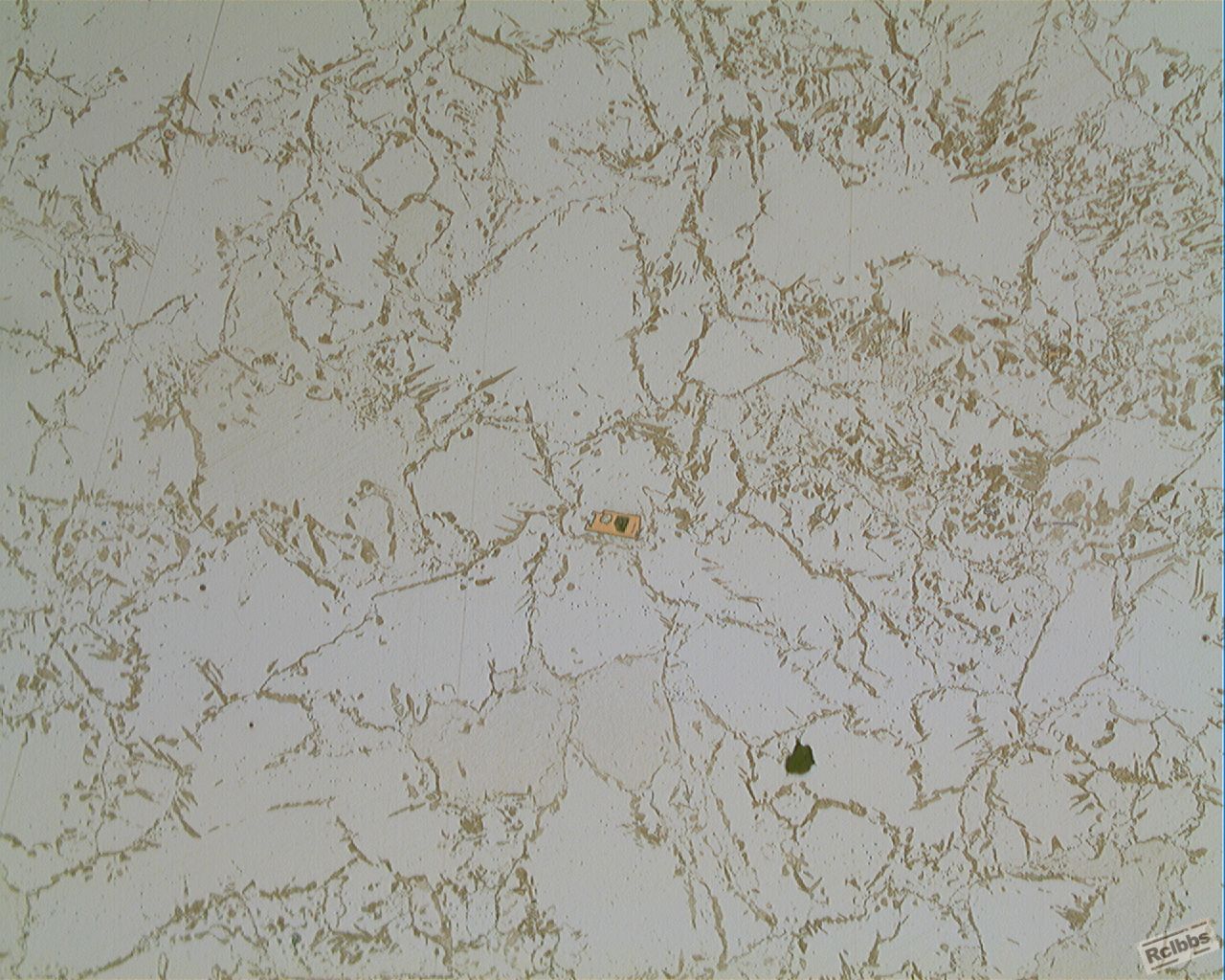

材质是Q345B,小方块是Ni和Ti的化合物吗?

按照夹杂物的标准,一眼看上去就是超标了。夹杂物一般是非金属夹杂物,氧化物、硫化物等等。

应该为脆性的氮化物!!

发表于 2011-8-26 20:50:07 | 显示全部楼层
桔黄色的是氮化钛。

发表于 2011-8-27 17:27:44 | 显示全部楼层
桔黄色的是氮化钛,浅灰色链状的为硫化物。单颗粒灰色的为氧化物。其它的也有磨样造成的麻点
 楼主| 发表于 2011-8-29 08:36:41 | 显示全部楼层
谢谢啦。方块夹杂物共有两种,一种是桔黄色的,尺寸较大,另一种是浅灰色的,尺寸较小,但量较多。浅灰色的是铌的化合物吗?

发表于 2011-8-29 08:38:33 | 显示全部楼层
建议楼主直接打下EDS   然后X射线分析下就OK了!!!
发表于 2011-8-30 10:32:53 | 显示全部楼层
             桔黄色的是氮化钛,   浅灰色链状的为硫化物。   单颗粒灰色的为氧化物。     其它的也有磨样造成的麻点.
   7楼说的对

发表于 2011-8-30 19:28:10 | 显示全部楼层
橘色的应该是钛夹杂!
