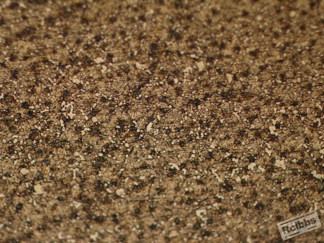

SKH55.jpg 这种图片状态怎么理解,是在500X下拍的

就是马氏体+碳化物

还有残奥。。。。。。

制样太差,太粗糙了,金相的关键在于制样
