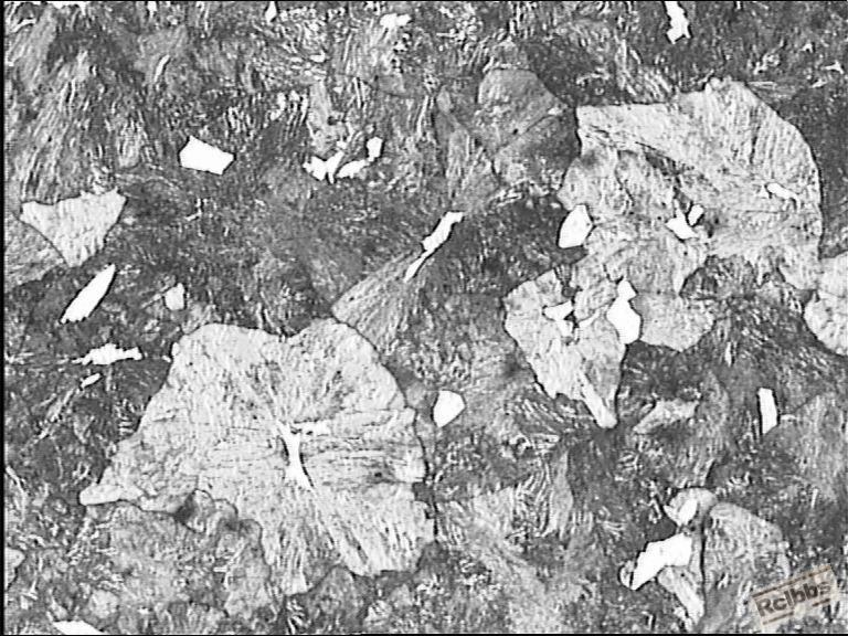

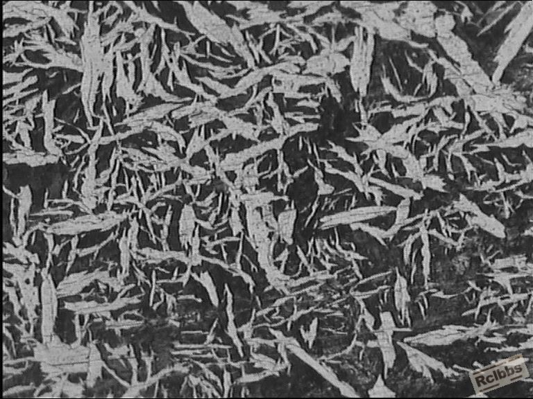

100倍铸态组织
100倍铸态组织
100倍铸态组织
100倍铸态组织
工艺是一样的,第二个试样中添加少量稀土成分,大家帮忙分析下都是什么组织,并且第二个组织与第一个组织比有什么好的地方么? 谢谢~  都是铸态组织 ,没经过热处理

两张都为铁素体与珠光体组织。第一张图片 呈铁素体为针状,呈魏氏体组织形态,容易产生应力集中,形成裂纹,对性能肯定不好。第二张,铁素体为较细小块状,颗粒状,相对来说,应力集中不是那么严重
签到天数: 133 天
发表于 2011-8-28 14:26:15 | 显示全部楼层
第一张珠光体+针状的铁素体,呈严重魏氏组织, 第二张珠光体+小块状铁素体,综合性能明显好于第一个
