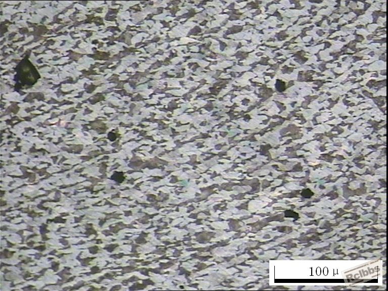

这是武钢的材料,材质:20CrMo  做原材料金相时看到有些黑色的东西,不知是何物,请各老师讲解下,谢谢!!! 武钢 20CrMo-28 D9037150 2011-8-25 金.JPG

我们看夹杂的时候非金属夹杂物在金相下颜色是灰色吧!LZ照片上的黑色物颜色很深  是不是考虑为制样过程中的外来物啊!!!

抛光态看夹杂物,图上黑点不是,是制样问题
