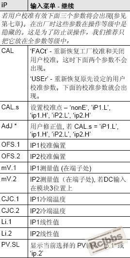

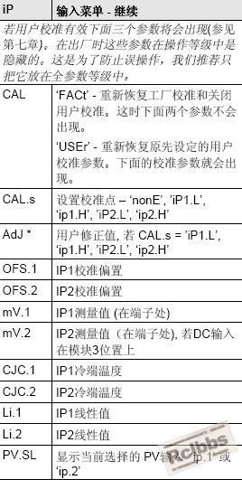

2404碳控仪V+/V-接电偶输入,CEO上传的图中Li.1 - iP1线性值就是你所接入的热电偶测量的炉温(OFS.1 - IP1校准偏置设定为0时)。
仪表显示的菜单取决于仪表的配置和设定,如果看不到IP菜单下的参数,可通过操作ACCS - Goto Full 进入全菜单模式即可看仪表全部参数。
