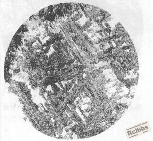

请教大家下,在书上看到这张照片,是GCr15轴承钢,锻后较快冷却获得的组织,书上说的是上贝氏体加马氏体及残奥,但是我看着怎么不像上贝氏体啊,莫非是上贝氏体的变种?

上贝组织有,应该还有珠光体。。。。

两个图片实在模糊,看不出组织;这个图片大概是很早的照片,刚拍摄洗出来时很清楚,出版社的以前的图片编辑技术非常有限,成书时已经模糊不清了.
发表于 2011-8-27 19:12:16 | 显示全部楼层
哪个是上贝啊?
