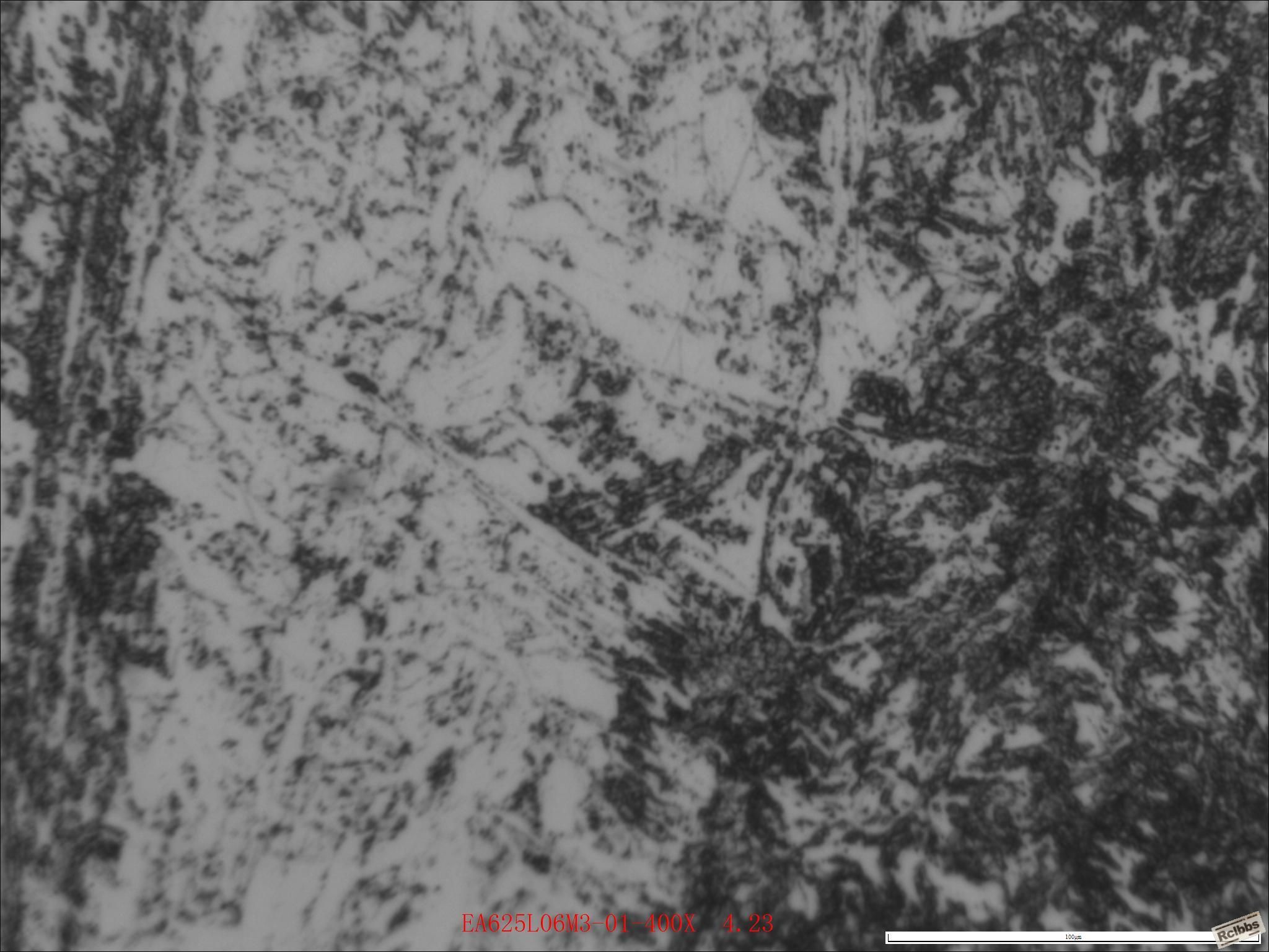

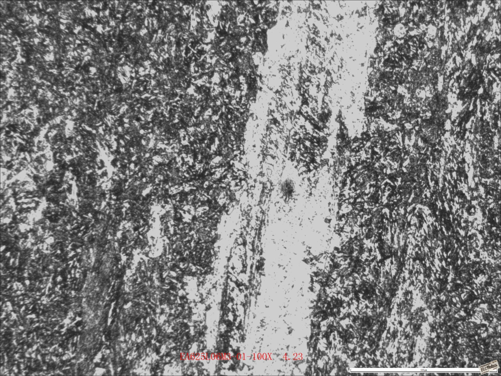

 楼主| 发表于 2011-8-28 19:55:09 | 显示全部楼层
腐蚀液是FeCl3 HCl 酒精溶液。是原料的纵向截面。
碳含量在0.2%左右;铬含量在12%左右;镍 钼 钨 钒的含量低于1%。
这是我们原料里出现的白色组织,不知道是不是带状碳化物?
100
100
400
400
 楼主| 发表于 2011-8-28 20:02:29 | 显示全部楼层
带状组织是珠光体和铁素体平行排列吧.
4楼照片里的白色组织是什么组织啊?
