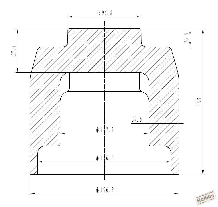

45钢热处理硬度不足怎么办???我工艺是860°C 保温90min,30°C自来水淬火,淬火后硬度在31-32HRC ,请问各位前辈这个硬度正常吗??下面的图片就是淬火的工件。

请求给各位前辈指教,图片所示的工件,图纸要就269-306HB,如何制定工艺????用何种冷却液????

800加热、淬盐水、口部朝上、水淬油冷、530回火。最好先试下
发表于 2011-8-28 17:04:00 | 显示全部楼层
这是典型的工件在加热和冷却的摆放方向的问题:口部朝上

HB269-306 对应HRC28-33 应该算是调质处理 四楼工艺可行 在批量加工前 先做试验
