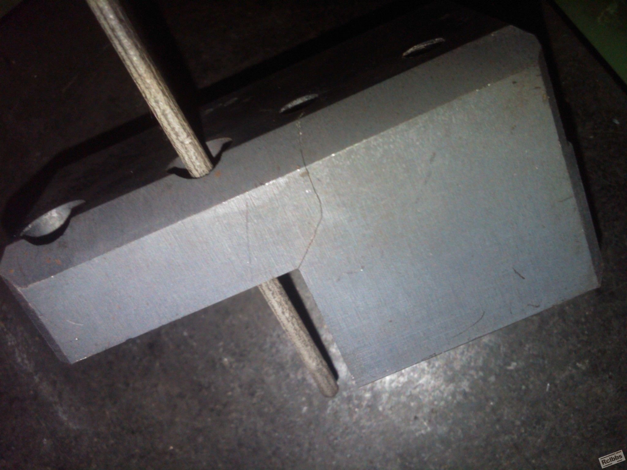

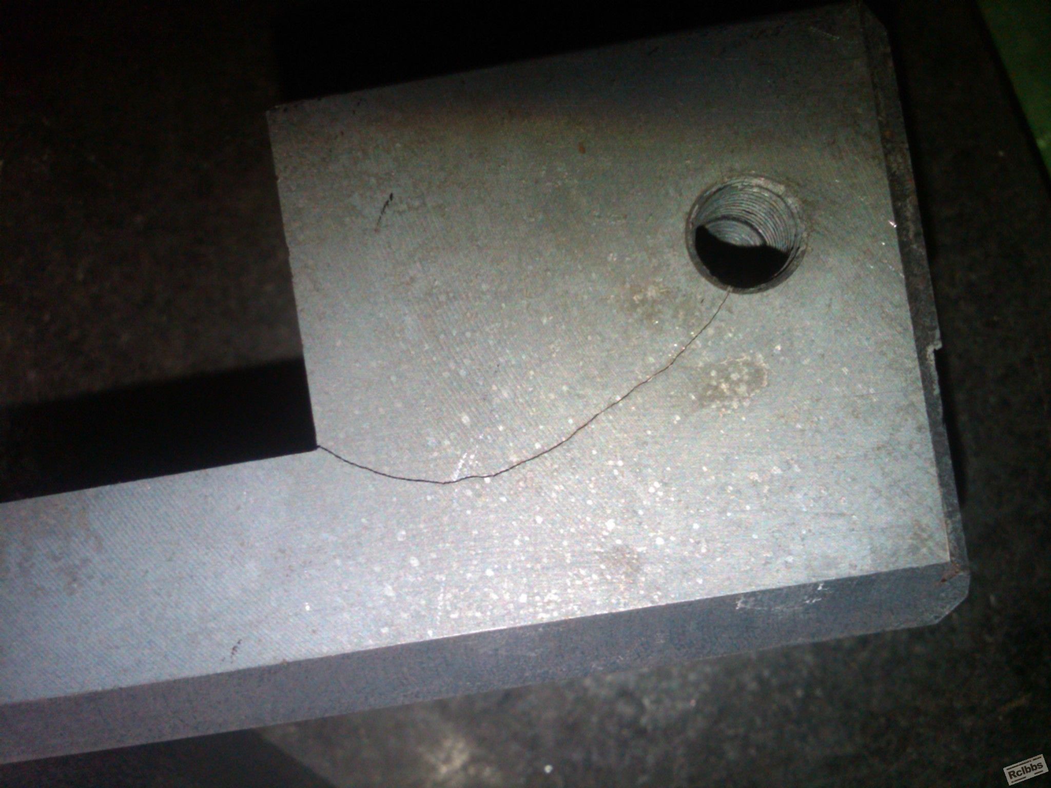

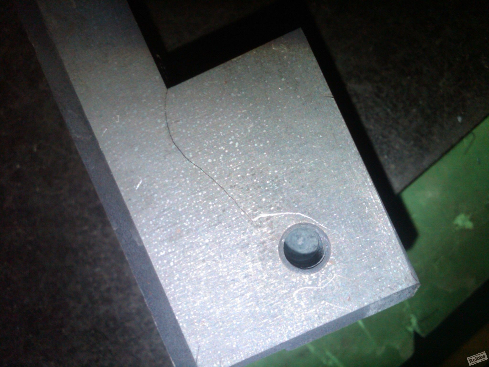

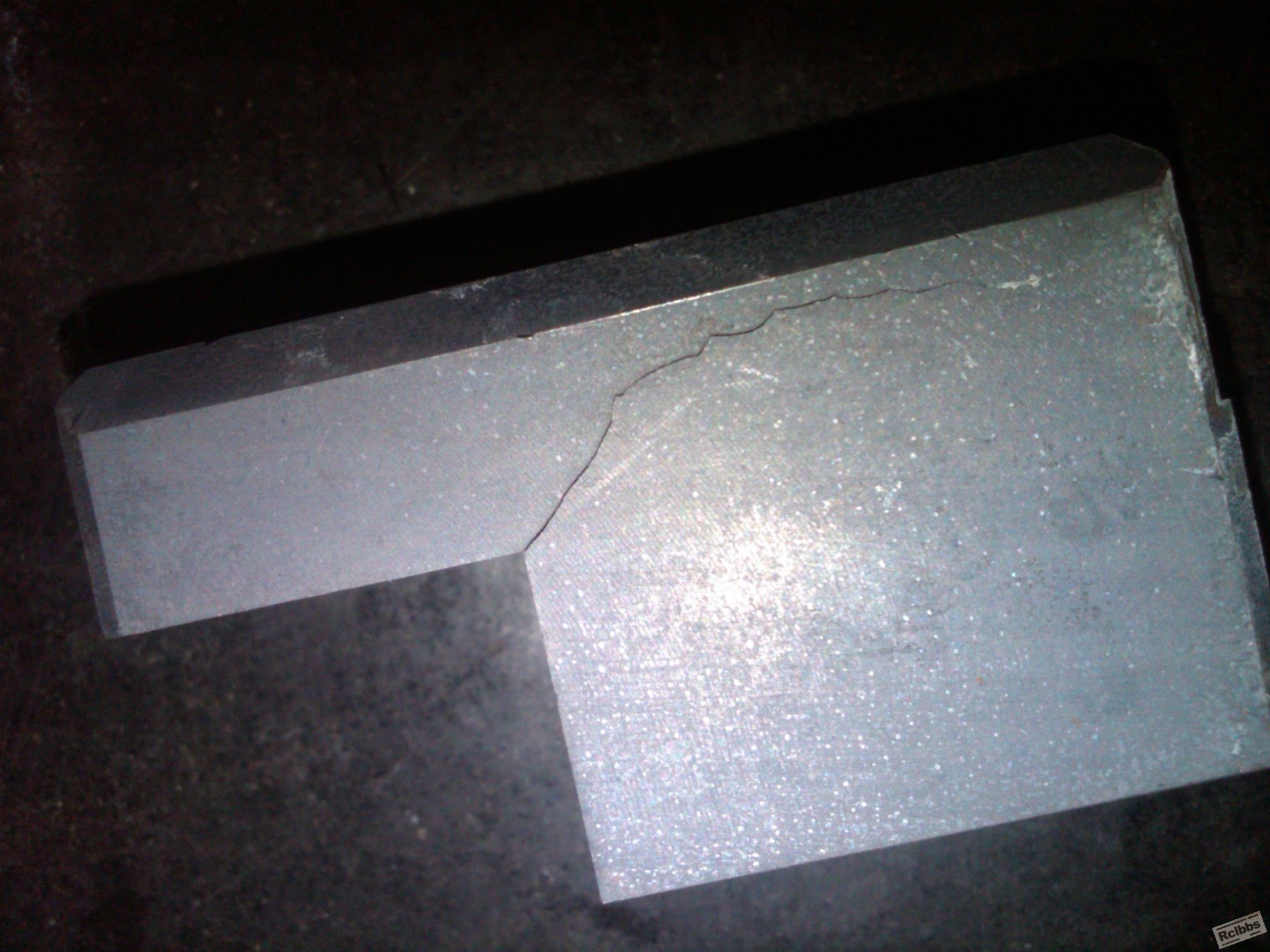

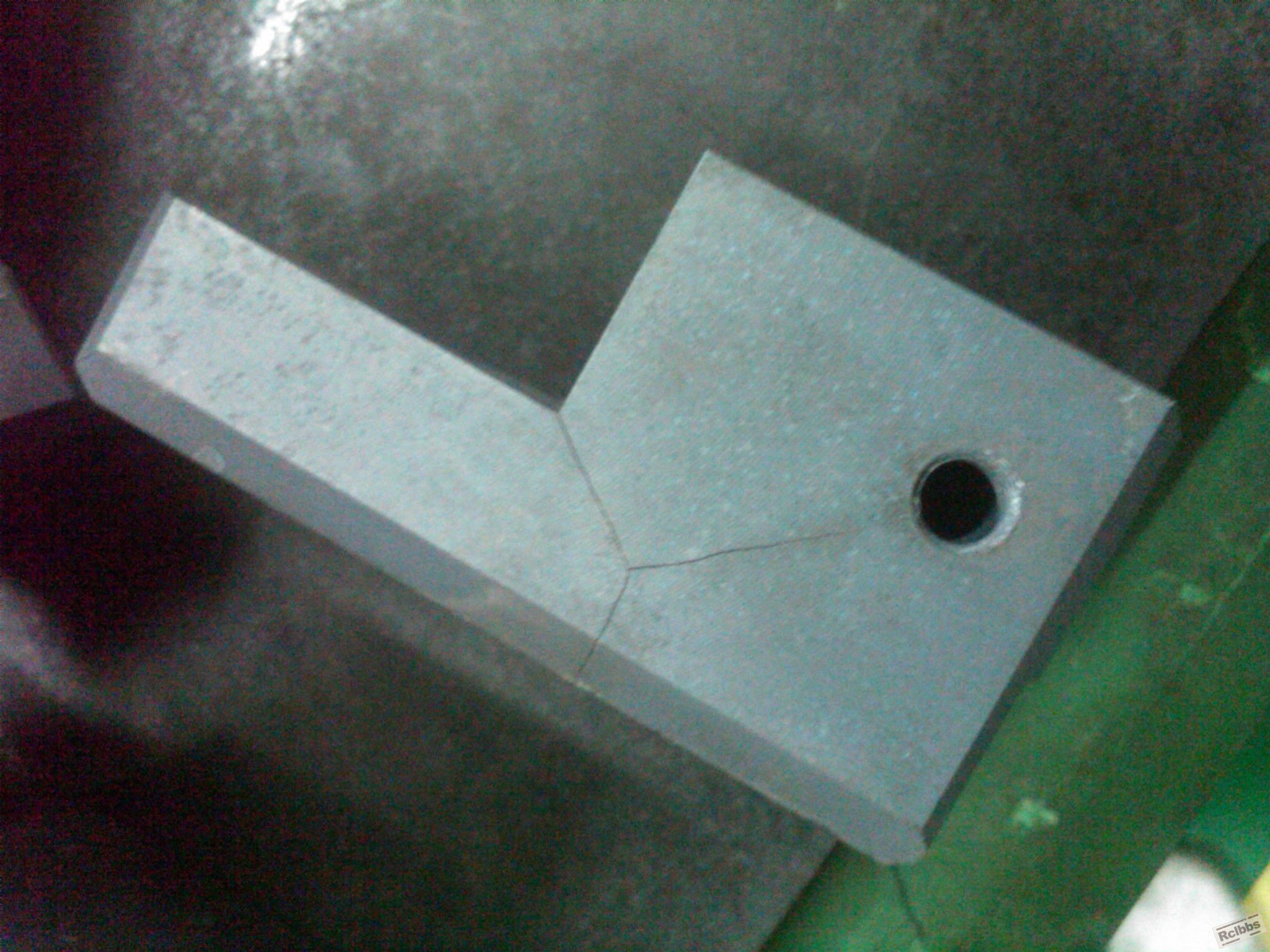

IMG00043-20110828-0250.jpg IMG00047-20110828-0252.jpg IMG00061-20110828-0258.jpg [attachimg]87323    材质YK30 600度20分钟810度40分钟用快速光亮淬火油 氮气保护

从1·2·4图看,裂纹均从直处向内延伸,应该是尖角应力导致
发表于 2011-8-29 07:52:06 | 显示全部楼层
典型应力集中裂纹,热处理是一方面原因,最主要是设计不合理,如果设计不能改变的话,就要考虑加工方法,将直角改为R过度,R大于5毫米以上。淬火后在加工成直角。这不行的话,单从热处理方面考虑,就要对直角部分进行保护,使其在冷却时冷速最慢。

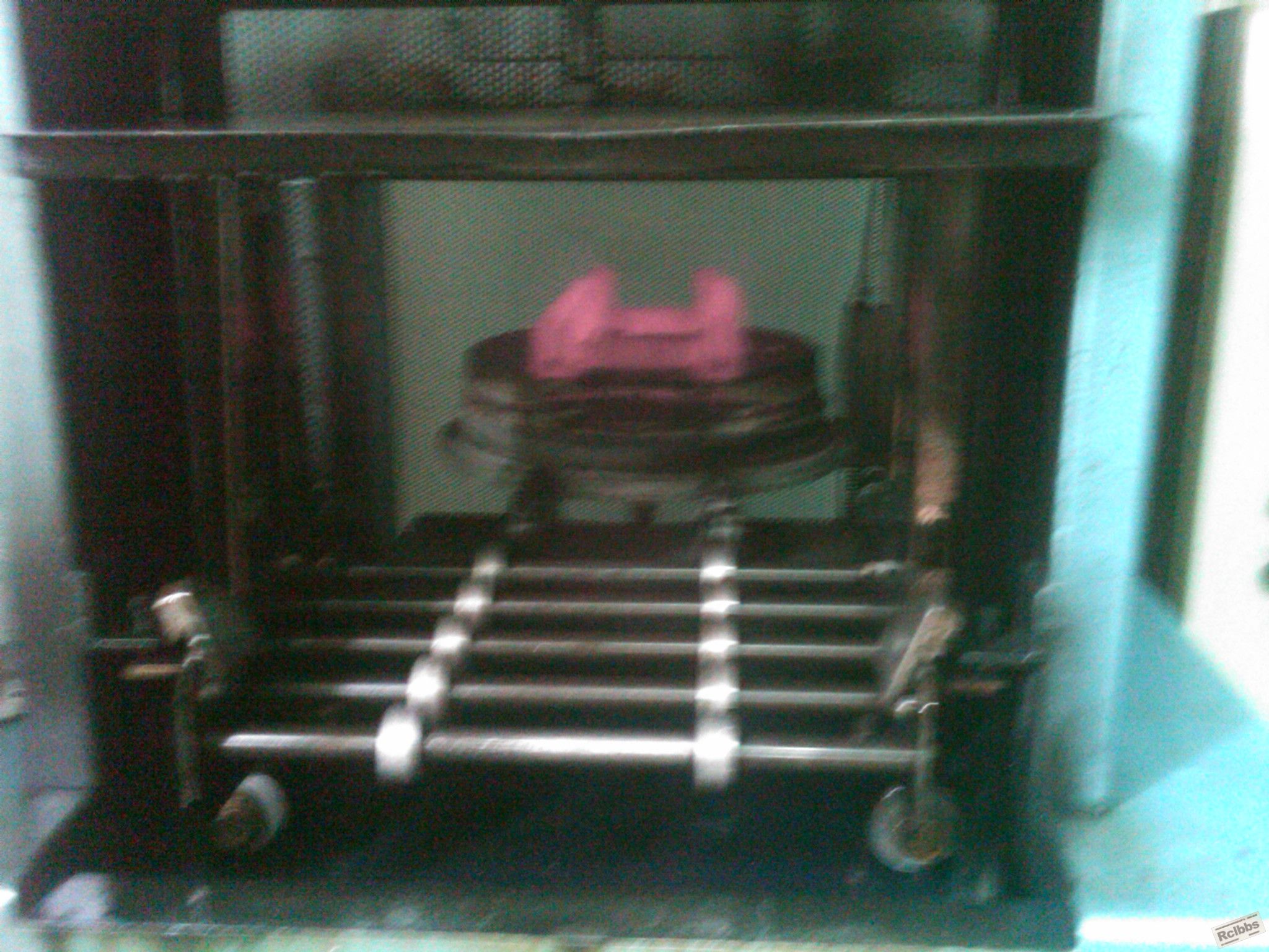

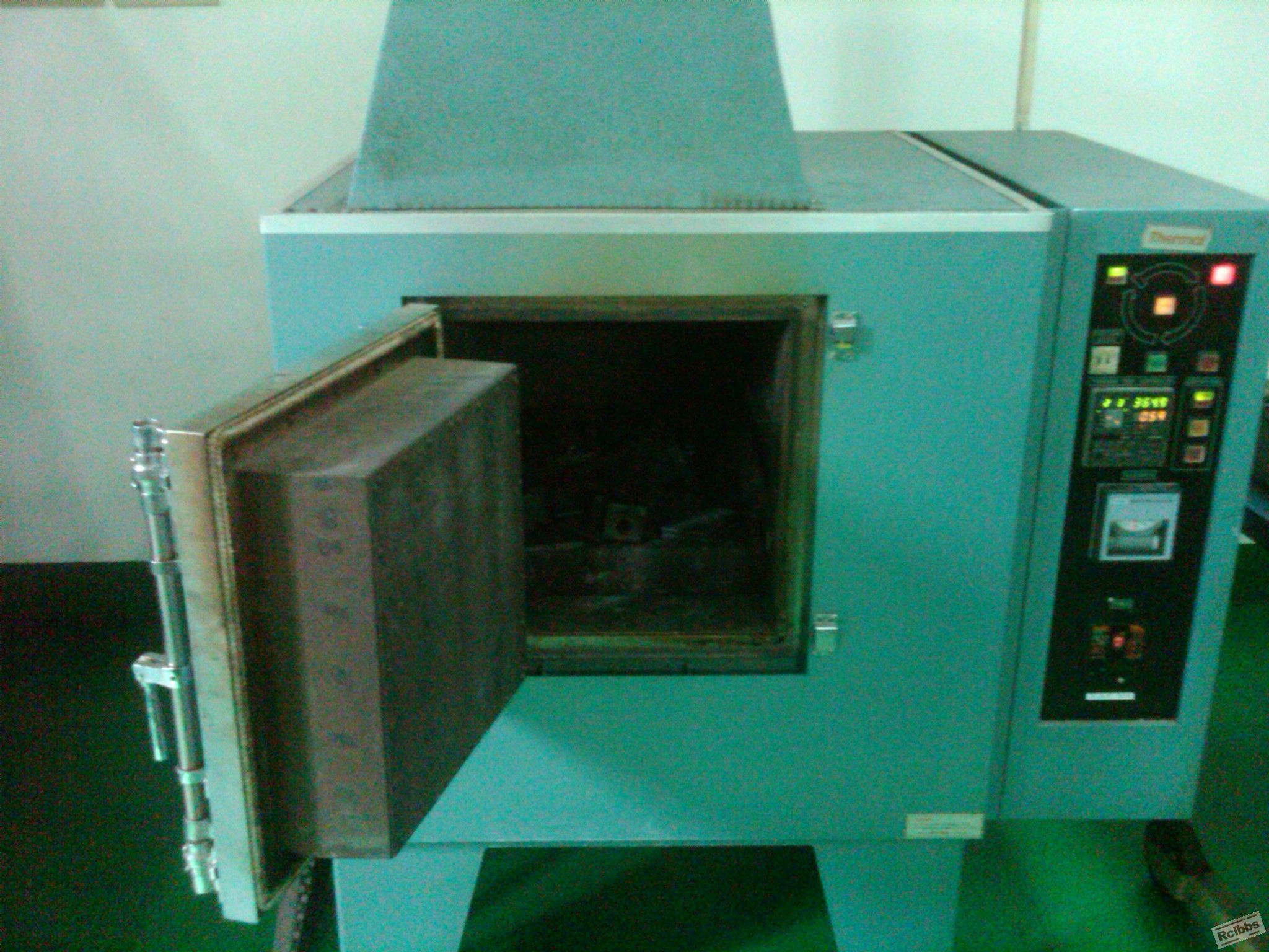

材料是YK30,淬火温度810 出炉时已经预冷 在油槽中淬火时过了1分钟才开的搅拌机,淬火油是安美快速光亮淬火油。同样的产品以前处理时没有裂纹 现在却出现了裂纹的问题 关键是主管问我以前没有裂纹现在却出现了裂纹 我没有话没法向主管交代 郁闷

 楼主| 发表于 2011-8-29 20:49:29 | 显示全部楼层
回火炉
回火炉
淬火炉
淬火炉
签到天数: 23 天
 楼主| 发表于 2011-8-29 20:53:44 | 显示全部楼层
回火炉
回火炉

机加工倒角太小导致的淬火裂纹,建议以后处理这种工件时厂家初加工完,热处理后再加工成型,已经加工成型的建议用耐火泥将尖角部分糊上防止淬火裂纹

产品到热处理时已然加工成型,再谈倒角大小已经没必要了,只有说在热处理过程中采取什么有效的措施来保证产品的完好无损。因此加工前一定要慎重,多加考虑。可以设计辅具对尖角处进行遮挡,减缓冷却速度。也可以让尖角处提前出油提高出油温度,应该说都会起到非常好的效果。

淬火裂纹。
一。无倒角增加了开裂倾向。
二。毛坯有缺陷或预备热处理不到位。
三。冷却是另一关键点。
1,降低淬火油低温冷速。
2。控制好油温及零件入油,出油温度。
