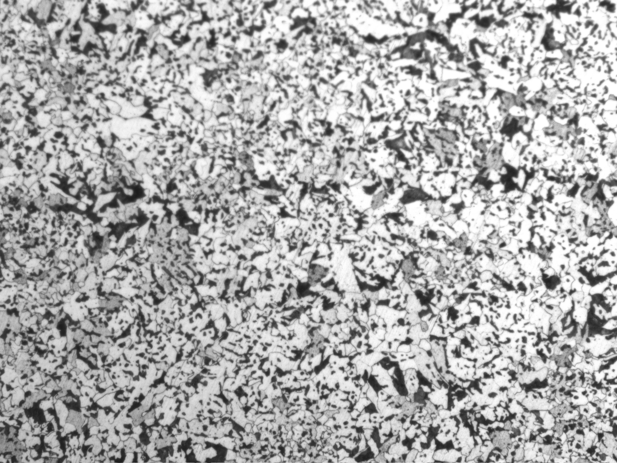

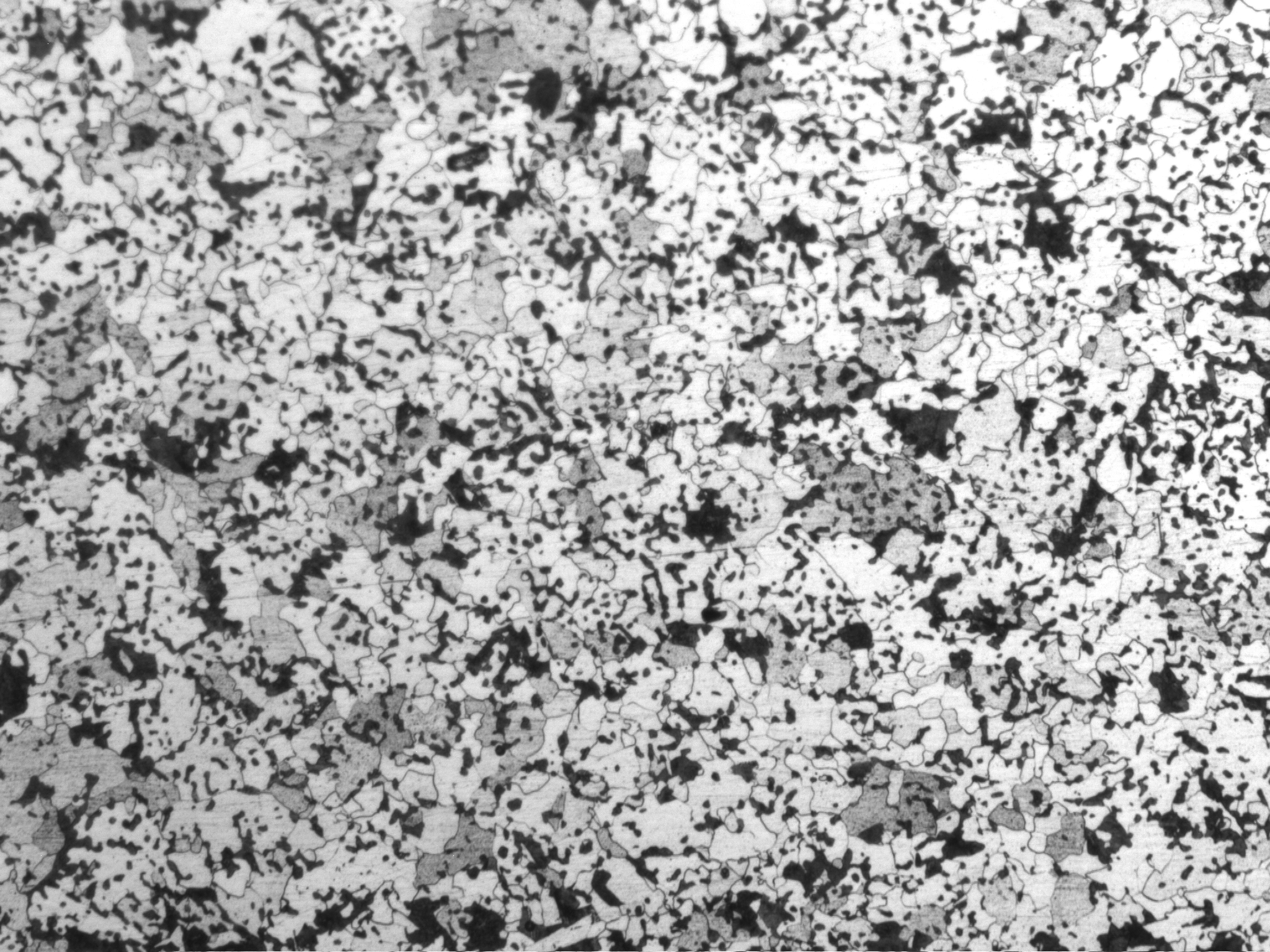

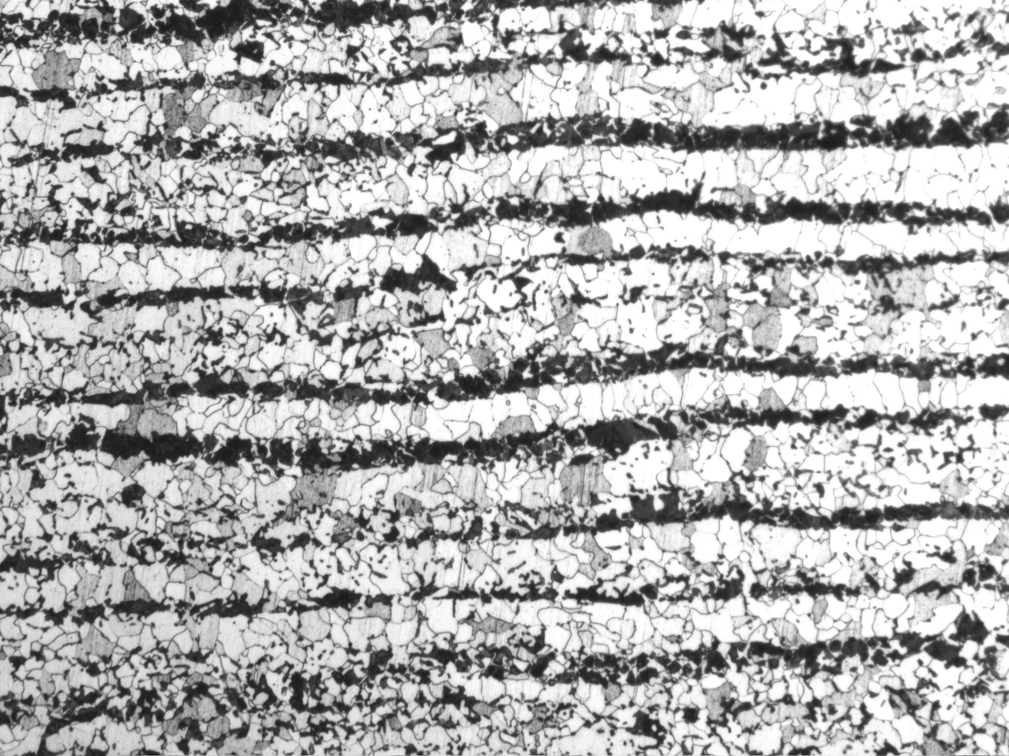

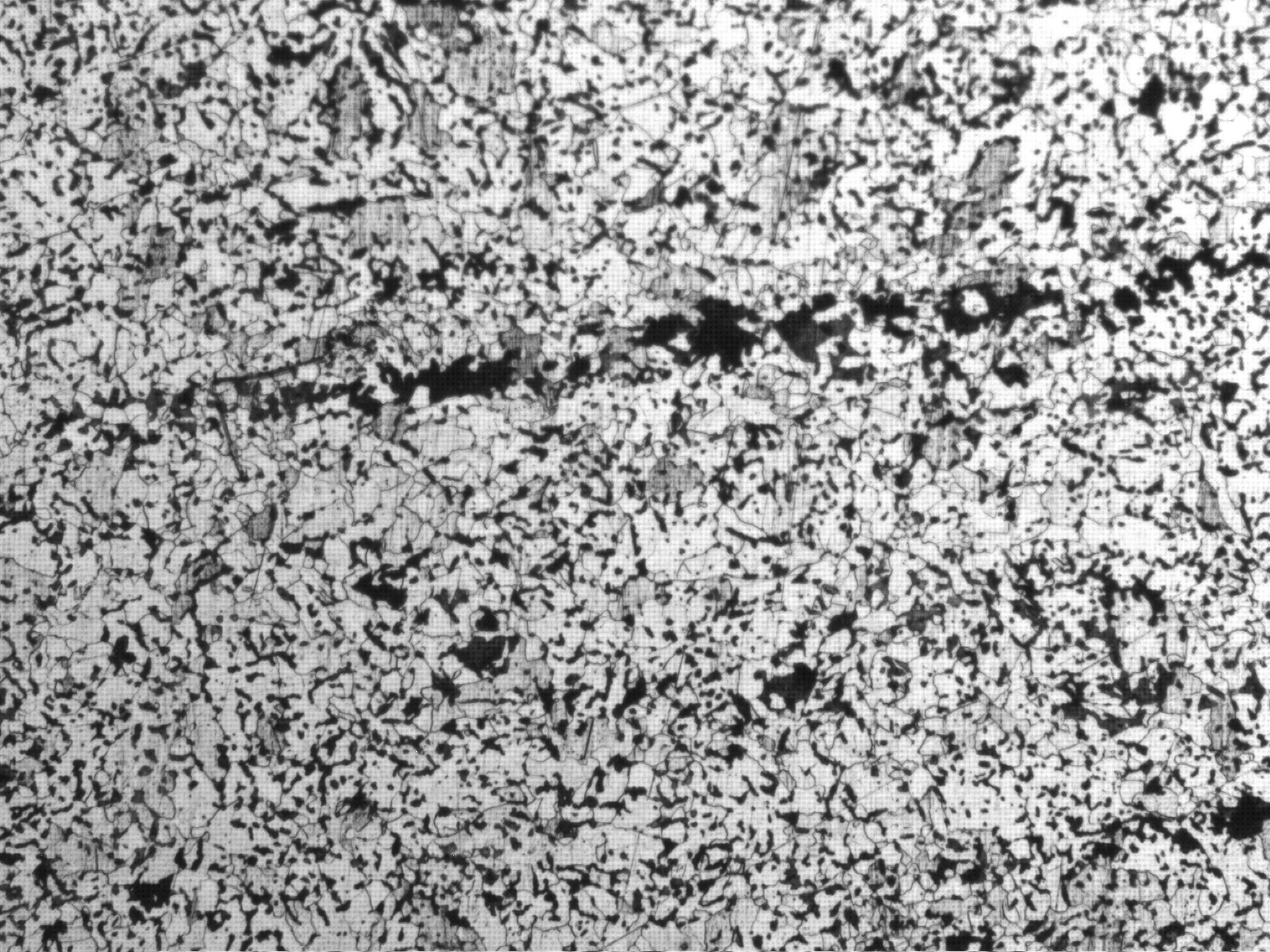

ptgd110802005# 100x2-8.24.jpg gd110802005-2# 100x37-8.23.jpg gd0802005#  100x7-8.27.jpg gd802005-1#      100x14-8.20.jpg
材料厚度:200mm;
热处理工艺:920℃,2min/mm,空冷和快冷至560℃,返红温度638℃,试验;
经金相分析,初步断定2种原因:
1.钢板未烧透,炉子呈现虚温;
2.冷却速度不够,钢板呈退火组织;
最终断定为钢板未烧透,炉子呈现虚温,请各位专家进行批评指正!谢谢!
发表于 2011-8-29 16:07:24 | 显示全部楼层
赞同楼主观点,钢板未烧透,实际加热速度偏低,达不到完全奥氏体化的目的,不能充分的完全再结晶,出现了图中大块状铁素体,是造成冲击偏低的原因

可是从上面的金相来看,第一次热处理确实存在带状组织,级别3.0,但是经过二次正火,带状组织明显消除,带状组织仅为0.5,但冲击功依然不合,通过金相组织为退火形态,故确定钢未烧好,温度不够!

你是只看最后一张,最后一张是第一次正火组织,上边的为第二次正火,第三次正火的组织,带状组织已大量减少,冲击功仍然不合。
