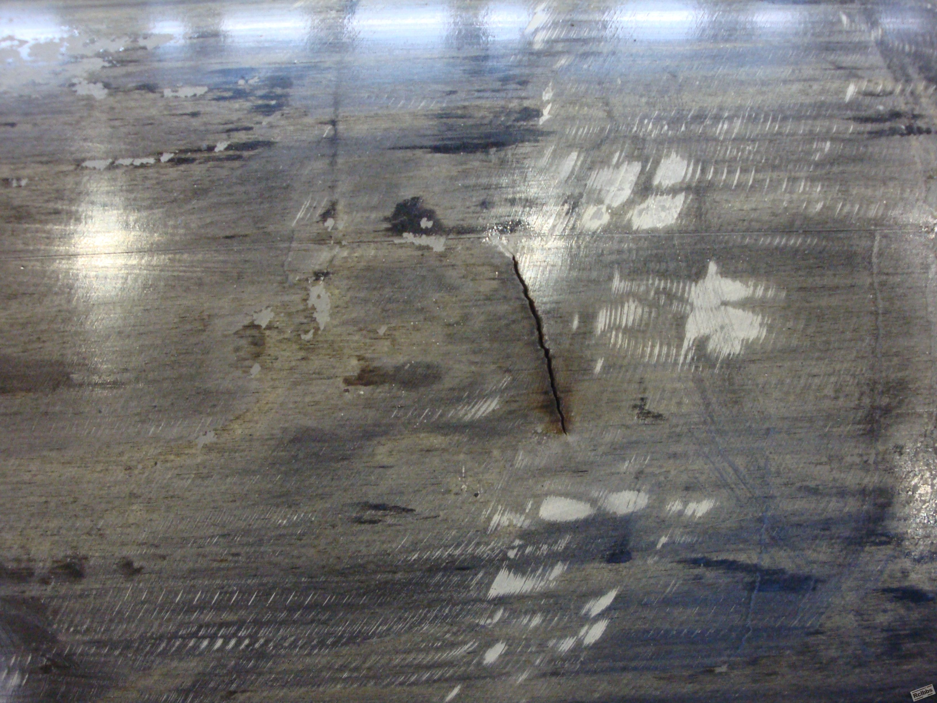

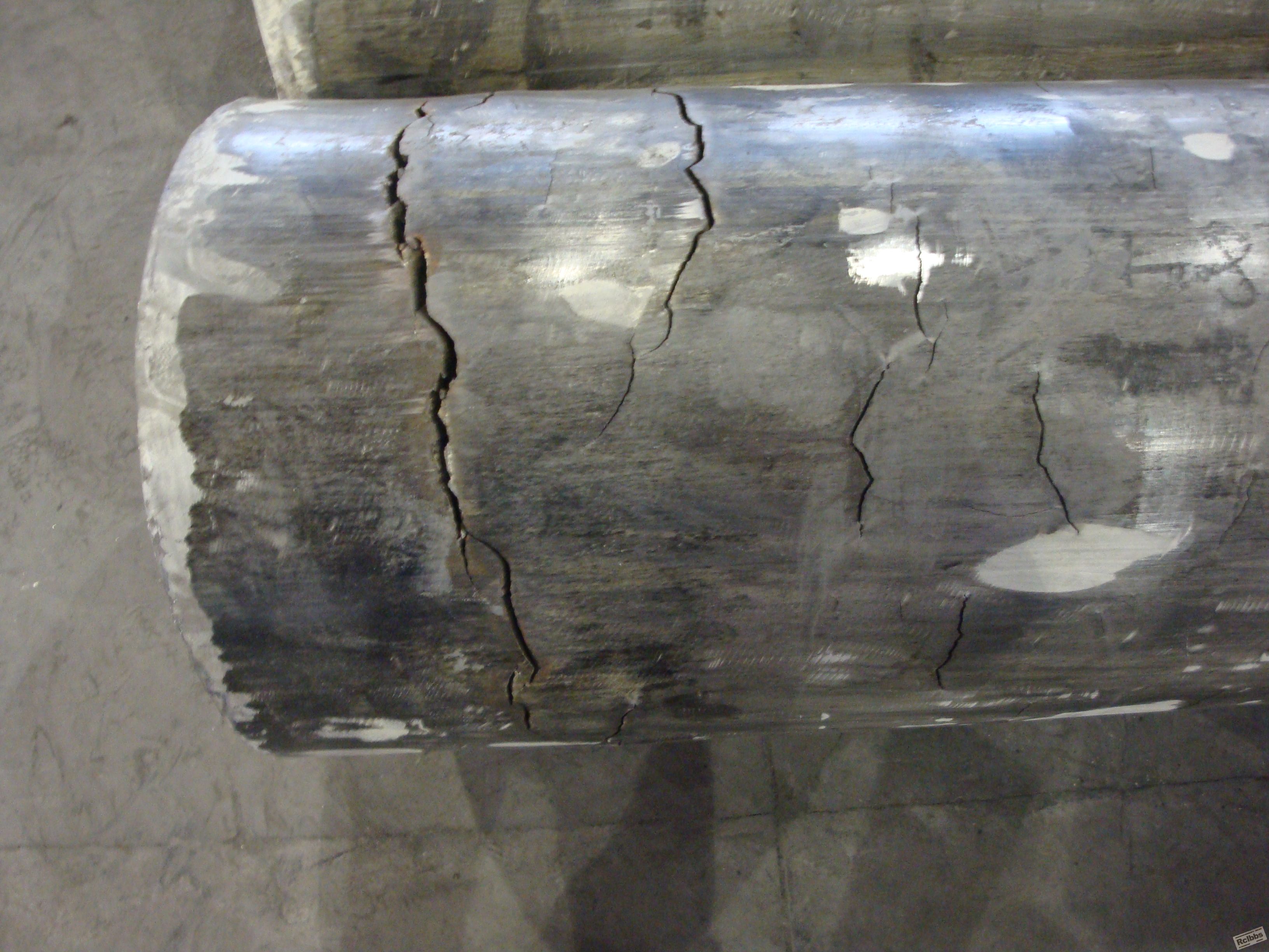

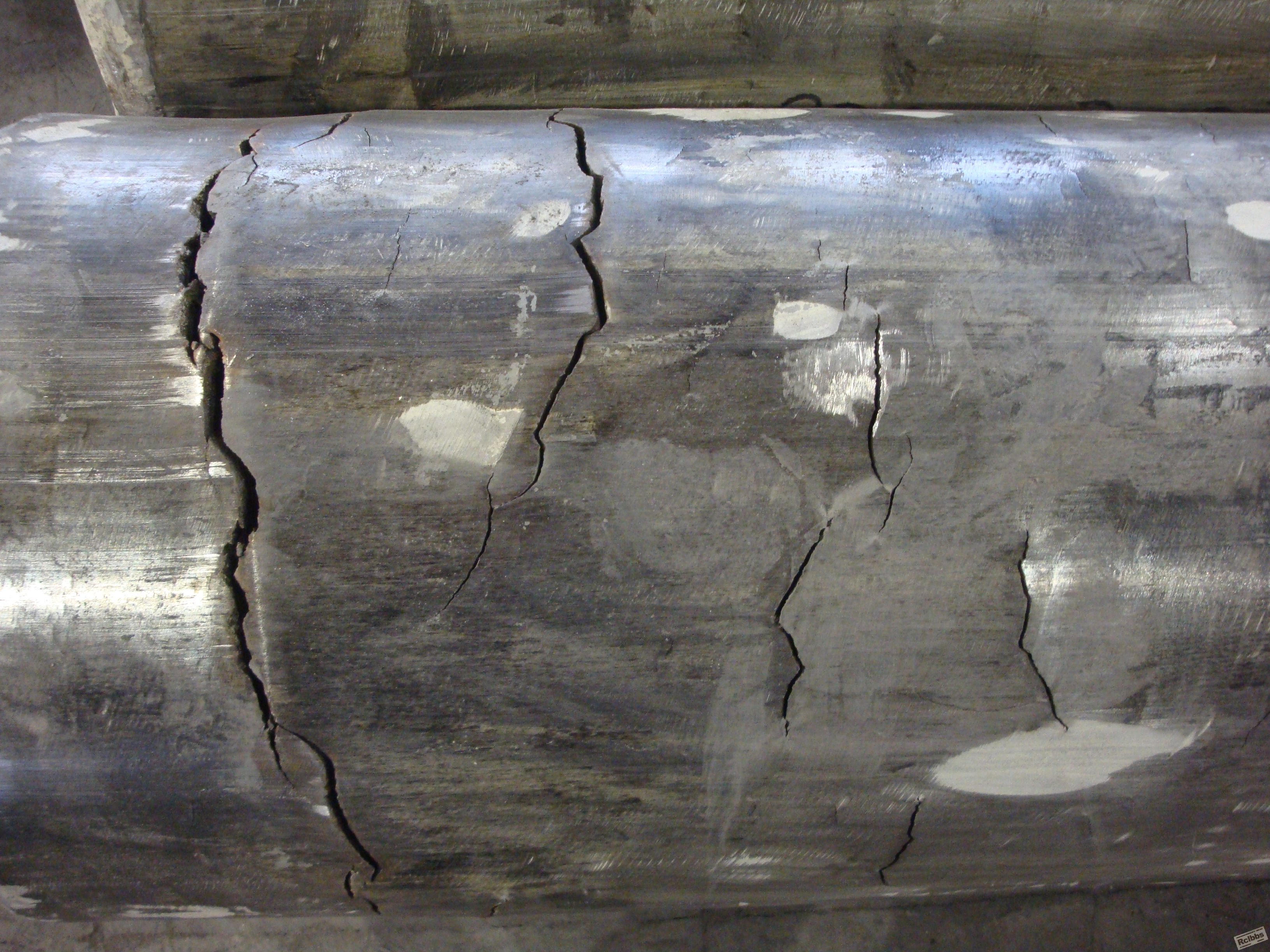

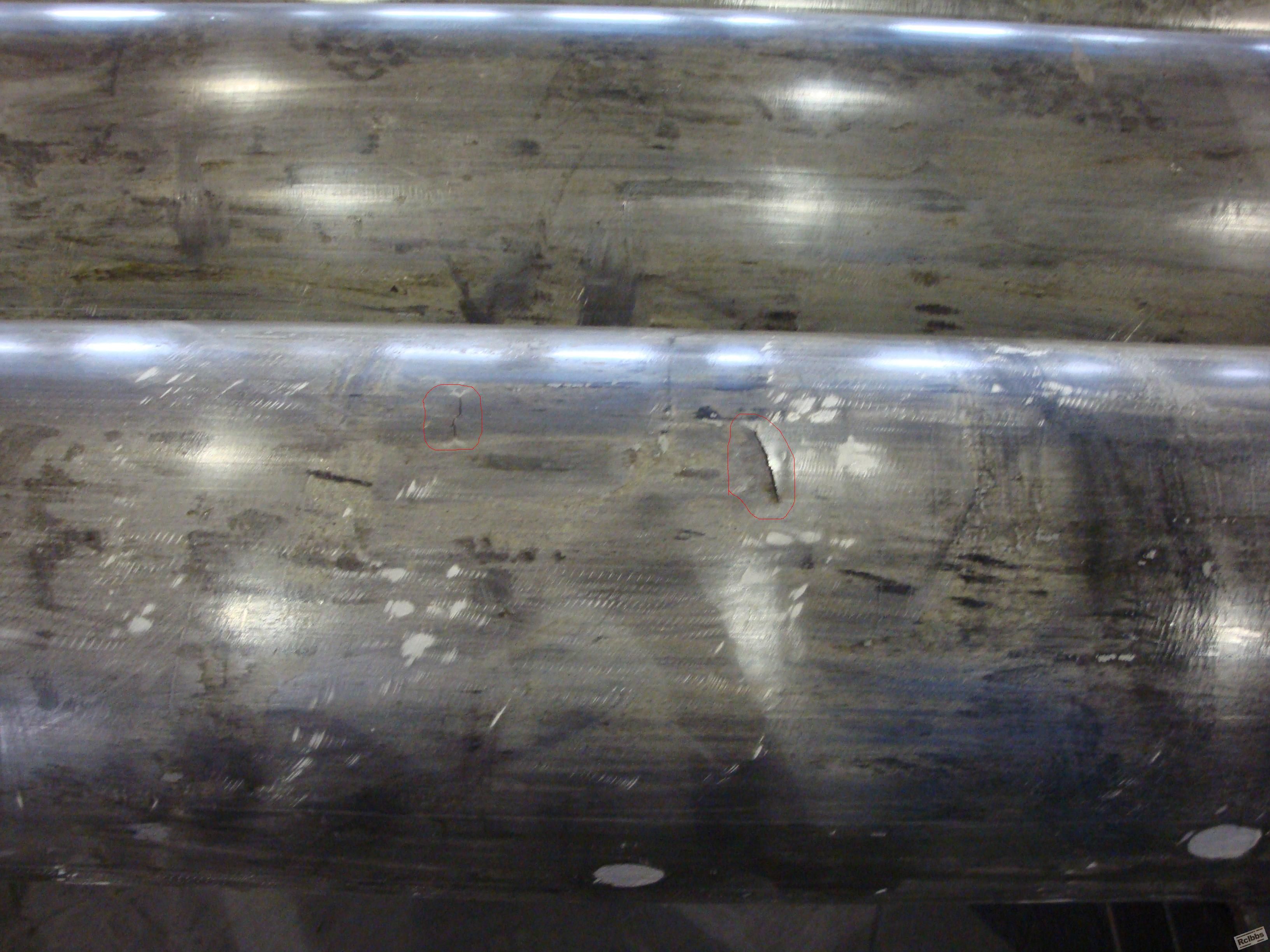

奥氏体不锈钢无缝钢管TP321在拔制过程中横裂,该工艺执行已有二十年左右的历史,以前未出现过这种开裂形式,求助各位指点迷津!
先介绍工艺流程:钢采用中频炉+氩氧炉双联精炼工艺,氩氧炉精炼过程中为全程吹入氩气,炉型为20T,下注法浇铸4支5.2T 26吋方锭(大头750×750,小头550×550,长度约为1600),钢锭经镦粗(镦后长度约700)——拔长(拔后长度约1900)反复三次,最后锻圆成ф500圆钢,外表面剥皮至ф490、同时圆棒中心钻ф130通孔;穿孔机穿孔成ф520×45荒管,荒管经酸洗、润滑,两次扩管(两次扩管之间有一次1080℃软化固溶处理)至ф550×40,再软化固溶处理、酸洗、润滑后带顶头冷拔至ф538×38。
在拔制过程伴随清脆的开裂声响,基本上连续开裂的部位声响大而密集,不连续开裂的部位则声响短而稀疏。4支钢锭生产的4支钢管(单支重量在4吨左右)皆出现此种开裂,在钢管拔制的尾部(已无法对应是否为钢锭的为尾部)裂纹密集,向拔制的头部方向逐渐减少而消失。
目前已知本炉钢的熔炼成分(%)分析为:C:0.044、Mn:1.41、P:0.033、S:0.003、Si:0.31、Ni:9.75、Cr:17.60、Ti:0.29、Cu:0.16、Mo:0.22、Al:0.039、Co:0.074、B:0.0014、N:0.029、Nb:0.040、V:0.106、W:<0.01、As:0.012、Pb:0.016、Sn:0.014、Bi:0.010、Ta:<0.005、Sb:<0.001,断口附近的化学成分及金相分析正在采样之中。断口的宏观照片附后,图1——图4为其中一支管子从开裂严重的尾部到逐渐消失的头部的局部照片,图4中的裂纹在红色线圈内。可能照片拍摄的角度不好,特别说明:所有的裂纹皆为横向。

1楼的图片的顺序为图1、图2、图4、图3。

今天拿到石油大学两位老师的分析报告。由于著作权的问题,烟不离手不便于上传报告的全部内容,如有坛友感兴趣,可私信于烟不离手。报告对裂纹产生及扩展的原因分析为以下几点:
(1)断裂形式:沿晶脆性断裂。
(2)裂纹扩展路径:内壁萌生起裂,沿晶界扩展,呈螺旋状,裂纹总长度大于管的周长。
(3)断裂原因:可能与σ相在奥氏体晶界析出有关,奥氏体晶粒粗大也会降低材料的塑性、韧性。
(4)钢的奥氏体晶粒尺寸粗大,晶粒度为2.0~2.5级。
另,如果石油大学老师分析的结论正确,欢迎大家继续讨论工艺或生产中可能存在的缺陷和解决方案。
烟不离手先抛块砖:σ相的析出除了成分偏析外,还和热加工和热处理后的冷却速度有关。该规格管子单支重量大,钢锭巨大,偏析在所难免。应重新设计浇注工艺,或者检查浇注工序对工艺的偏离情况,尽量降低这种偏析;钢管在生产过程中的中间热处理时,尽量采用靠上限的固溶处理温度,力图使晶界Cr的偏聚减弱(呵呵,高温固溶是否能减弱晶界Cr的偏聚,待方家指正),之后的冷却要有足够大得冷却水槽,并且强力搅拌、循环,使水池水温始终不高于60℃。
签到天数: 9 天
发表于 2011-10-5 14:23:22 | 显示全部楼层
1.从照片来看,裂纹却是沿晶界扩展,说明晶界强度低。2.对于大件的固溶处理,不仅要解决外壁的冷却速度,而且要解决整个截面冷却问题。
GMT+8, 2026-8-27 20:58 , Processed in 0.029118 second(s), 28 queries .
